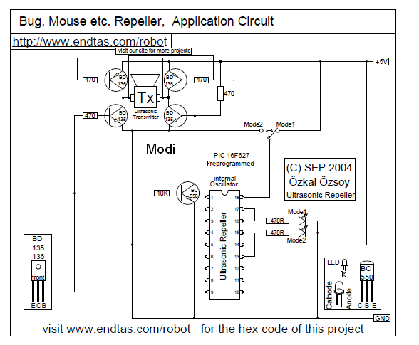

(#) Sly hozzászólása Ápr 18, 2012 /
Sziasztok!Öszedobtam a kapcsolást de még nem akar müködni...Pickit2-vel égettem az ic-t beis égette gond nélkül de semmit sem csinál...Irták az oldalon ahonnan szedtem hogy belsö oszcillátort kell választani programozáskor...Ezt hol tudom a pickit2 software-ében beálllitani?

Sziasztok!Hát az a helyzet hogy még mindig nemsikerült hozzájutnom ulltrahang hangszóróhoz viszont az egérriasztó már jólenne ha üzembe lenne helyezve...Tettem rá egy piezo hangszórót pont olyat amilyet Antennaman is linkelt de a bd tranyok igencsak fütenek és az 5 voltos mobiltöltö dugasztáp is eléggé melegszik....Mit lehetne ezzel kezdeni?Egy olyan megoldásra gondoltam hogy a pic kimenetével meghajtani egy fetet és ezt egy illesztötrafon keresztül engedni rá a piezóra.Mert valószinüleg azért melegednek a tranyok mert nincs meg az impedanziaillesztés...v agy tévedek?Esetleg igy ahogy áll igy is lehetne rá kötni egy illlesztötrafót?Mármint oda ahol most a hangszóró van,s a trafo után lenne a piezo...
(#) proli007 válasza Sly hozzászólására (») Ápr 27, 2012 /
Ez a H-híd meghajtás így semmiképpen nem jó. Ha a kistranyó le van zárva, akkor az 1kohm-on a bázisáram miatt feszültség esik. ezért nem csak az NPN tranyó van nyitva, hanem a PNP is. Vagy is nem elég, hogy az átváltás pillanatában mind két tranyó nyitva van és folyik az áram feleslegesen, de még nyugalmi helyzetben is folyik az áram..
Próbáld meg a mellékelt rajz alapján módosítani. Viszonylag könnyű lesz, mert új alkatrész nem kell bele. Így sem korrekt, de a semminél lényegesen jobb.
üdv! proli007

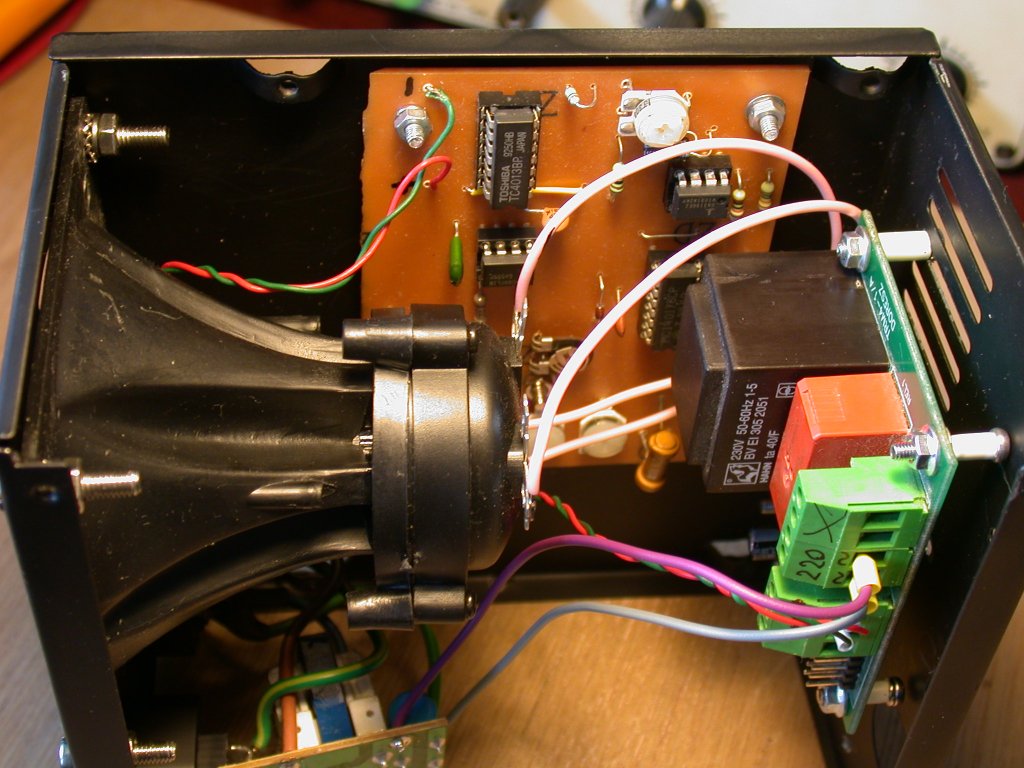

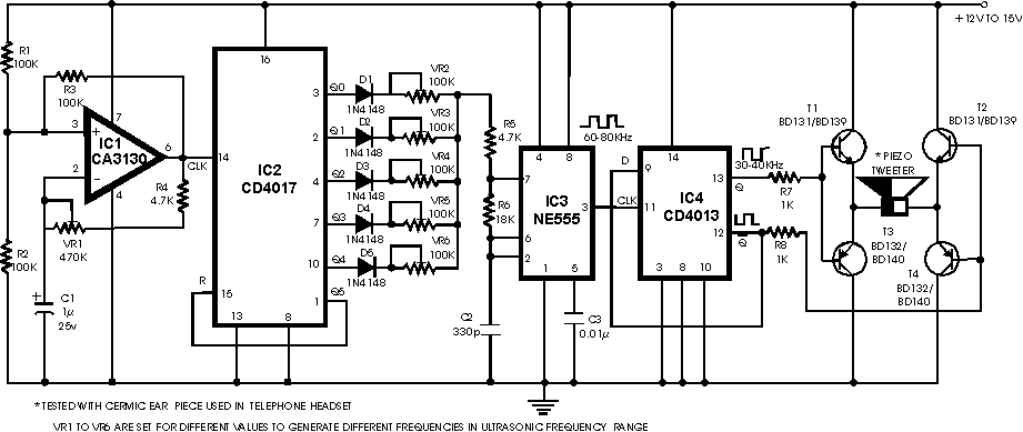

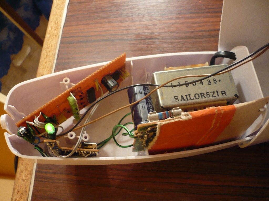

(#) zsoltee82 hozzászólása Szept 19, 2012 /
A segítségeteket szeretném kérni az alábbiakban:
Megépítettem a Dolfin által kissé átalakított kapcsolást, de 4013 IC hiányában a végfoknál tanácstalan vagyok. Ha az 555 kimenetére teszem a piezot akkor jól működik, de ki akarom használni a teljes hangerőt amit a piezók tudnának (ja, 2 db van belőle, a Conradtól rendelt ultrahangos típus). Hálózati trafónak én egy kb. 15W-os középkivezetéses trafót találtam (2x11V~), vagyis Graetz után +-15V-om van, amiből a 0 és +15V-ot használtam az IC-khez, a piezok meghajtására viszont a +-15V-ot kapcsolnám, esetleg valami korlátozó ellenállással mert ha jól emlékszem 25V egyent viselnek el maximum. Gondoltam egy mezei BD239 elég lehet a feladatra, viszont ha ezen keresztül hajtottam a cuccot akkor egyrészt halkan szólt, másrészt csak hallható tartományban visított. Tudnátok valami egyszerű tranzisztoros vagy fetes kicsatolást ajánlani amivel jól meg tudnám hajtani a piezokat?
(egyébként úgy gondolom így is működik mivel egy kisebb tetőtéri garzon padlásáról támadtak meg az egerek és miután elkaptam 5-öt és még mindig hallottam az egyik gipszkarton mögötti rágcsálását, amikor bekapcsoltam a kütyüt, utána már nem hallottam ő(ke)t )

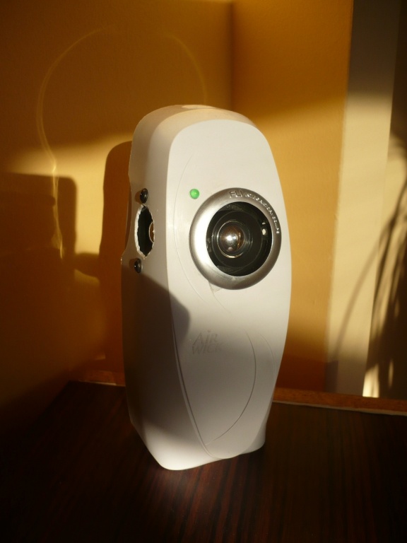

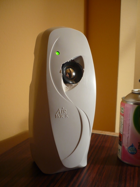

És így néz ki a valóságban első nekifutásra
Kapóra jött ez a kiselejtezett légfrissítő-automata és a ledje és kapcsolója is jól használható!

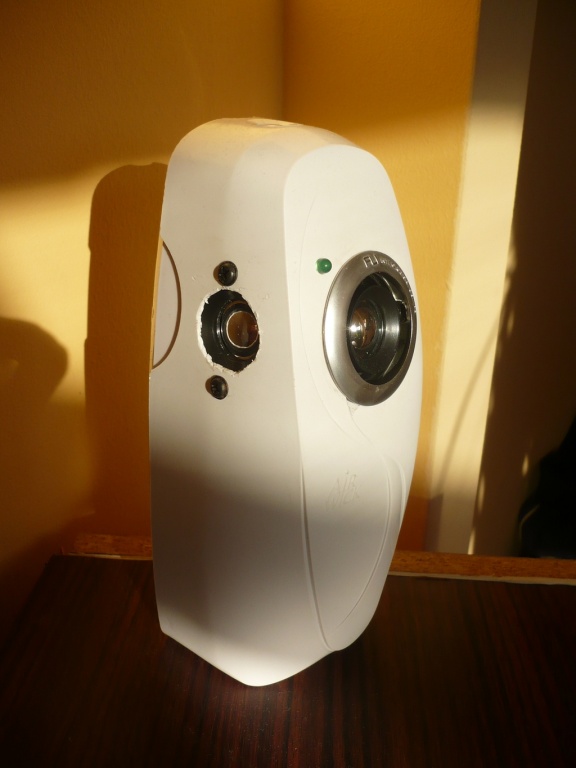

(#) zsoltee82 hozzászólása Nov 24, 2012 /
És ilyen lett véglegesen, hogy azért nézzen is ki valahogy.
