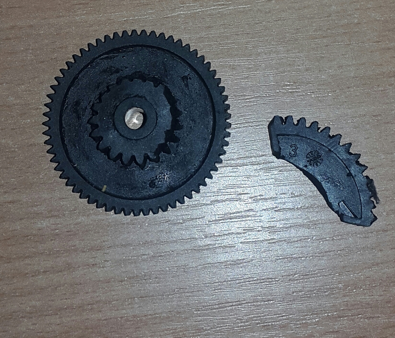

Egy kis segítségre volna szükségem, én nem akarom ki iktatni az egrt, inkább a hibát kiküszöbölni.
Adott egy Tenault Laguna 2 1.9dci Dynamique 2007 évjárat. 96Kw. 130Le.
Nos a problémám az hogy a gyári egr szelep belsejében található fogaskereket megeszi, ami valaminerősebb müanyagbol van.
Olyan mintha megolvadt volna és ledarálta a fogakat.
Azt hittem ha rendelek hozzá egyet használtan akkor jó lesz egy darabig.
De sajnos egy napalatt ugyan az a probléma lett vele mint a gyárival, megeshet hogy belenyultam a tutiba, de nincs kizárva hogy valami más tényező is lehet.
Egyébként az egr szelep nekem elektromos, elvileg lefalazni nem lehet. Egyenlőre tanácstalan vagyok, viszon 100.000ft ot + munkadíjat nem szeretnék kifizetni.
Mint írtam lefalazni nem lehet, de én megtettem, ennél a vérziónál a szelep végállásait érzékeli, így a szelepet lekellet szóritani hogy zárt állásban legyen, így a veszűzemmódba nem kalcsol át, ám amimiatt félek, az az hogy az autó részecskeszűrővel felszerelt, nem azeretném tönkre tenni, ezért ritkán használom így..
Szívesen fogadnám esetleg egy tapasztalattal rendelkező véleményét, illetve, hogy mit lenne érdemes még szemügyre venni hogy egy másik egr tehesek bele, anélkül hogy tönkre menne egy nap alatt??
Csatlok pár képet az eredeti egr szelepbelsejéről és fogaskerékröl.
Előre is köszönöm a segítséget esetleges tippeket!
(#) Robin2 válasza Robikk hozzászólására (») Szept 21, 2018 /
Nem lehet, hogy szorul a szelep és ezért darálódik le a fogaskerék?
(#) Robikk válasza Robin2 hozzászólására (») Szept 21, 2018 /
Szia.
elviekben nem, mivel amikor meghozta a futár rögtön azzal kezdtem hogy megtisztítottam.
Sajnos ezzel kezdtem, elég durván kormos volt, egészen biztosra veszem, hogy azzal hosszú hosszú ideig csak városban mentek. Lehet én voltam a buta, mielőtt megtisztítottam volna szét kellet volna szedjem, hogy lássam milyen állapotban van, aztán akkor most nem lennének kétségeim afelől hogy talán más is a ludas.
Természetesen tisztítás után megmozgattam a szelepet, és nem vettem észre hogy szorulna vagy más hibája lenne.
Gondolkozom hogy veszek még egyet, csak hát nagy a dilemma, ha más hiba miatt is előfordulhat ez, akkor azt feltárni előbb és javítani.
csatoltam 2-db képet hogy pontosan hogy is néz ki ez.

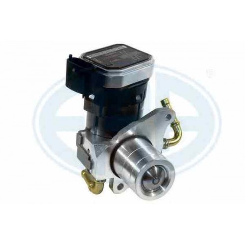

(#) djv hozzászólása Aug 9, 2019 /
Esetleg aki rendelt külföldről EGR szimulátort, nem szedte szét, mielőtt beépítette?
Szerintem házilag megépítve pár száz forintból kijönne, csak ugye alapok (pl. rajz, fotó) nélkül ez elég nehézkes.
Én Opel Astra G 1,4-be építenék be, de kb. 15e-ért (amennyiért rendelni lehet) inkább kihagyom.
Jelenleg le van dugózva egy fém lemezzel és rajta a csatlakozó, tehát dolgozik... de mivel gázzal megyek, nekem a sárga jelzés akkor is világít, mert hibakód szerint kevés a káros anyag. Pontosan nem tudom a nevét, már rég néztem, de ez a lényege.
Szóval ha valaki összefutott már egy ilyen szerkezet rajzával, azt gondolom nem csak én látnám itt szívesen.
