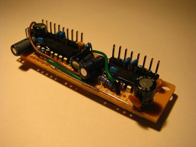

(#) andrefux válasza (Felhasználó 13571) hozzászólására (») Feb 1, 2014 /
Köszönöm szépen az ötletet!
Tennivalóim miatt elhúzódott a project, de ma megépítettem az erősítőt.
Látszik, hogy jó lesz, csak még vacakolni kell vele...
Működik és az áramfelvétel is normális, viszon rettentően zajos, torz hangja van, sőt néha még gerjedő sípolást is kiad.
Próbaképp az 1k-katt kicseréltem 220k-ra, de így sem javult sokat.
Az alábbi linken van két változata is az LM386-os erősítőnek, én az alsót építettem meg;
http://www.elecfreaks.com/wiki/index.php?title=Voice_Record_Module_...SD1820
Valakinek van valami jó ötlete, hogyan lehetne tiszta hangot kihozni belőle?
(#) andrefux válasza andrefux hozzászólására (») Feb 1, 2014 /
Már javult is... az LM386 7-es lába és a GND közé beraktam 100µF-t.
Még nem tökéletes, de már sokkal jobb...
Most már tökéletesen működik, az 500Ohm-os potmétereket kihagytam, maradtak sorban a leválasztókondik, majd a 220k-s ellenállások.
Mindenkinek köszönöm a segítséget!
