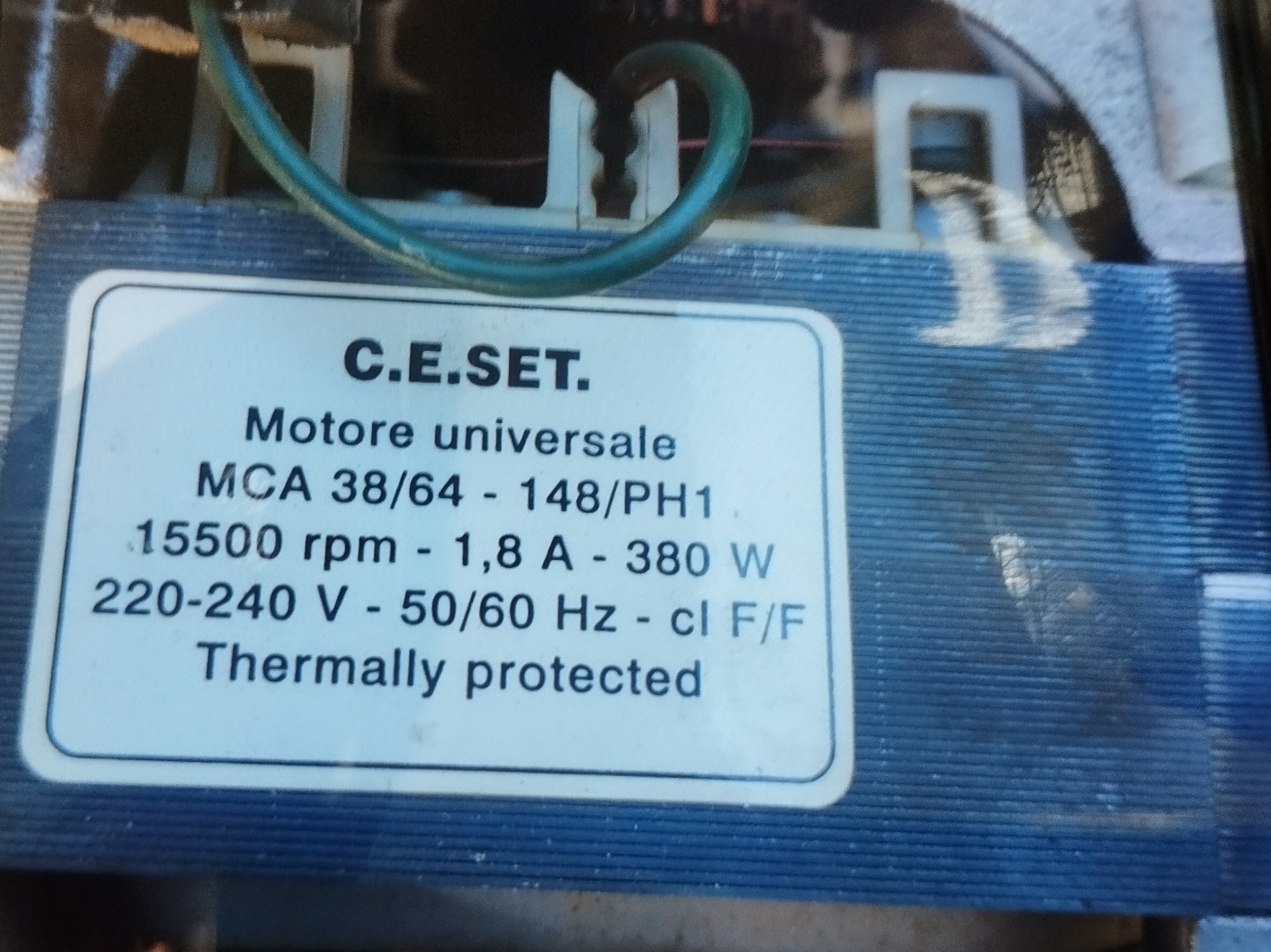

Motor típust azt nem tudok, egy 15000rpm motor fordultát kellene megfelezni. Tehát 0 - 7500rpm között kellene szabályozni a fordulatot nem pontosan.

Sikerült képet kérnem a tulajtól a motorról.
Ehhez lehet hazsnálni nyugodtan a triakos szabályzót. Egy dologra figyelni kell, ha nagyon alacsonyra van véve a fordulat, túlmelegedhet a motor, mert a forgórészen lévő ventilátor nem mozgatja eléggé a levegőt.

Meg sem néztem milyen motor, az "universale" elég volt.
A képet elnézve ez egy triac-diac fázishasításos vezérlő, ami nem képes az alsó feszültségtartomány vezérlésére. Ugrásszerűen "jön meg" a feszültség, majd az indulási feszültség alá lehet vinni, ahol szintén lesz egy küszöb, amikor nullára esik. Ez egy általánosan ismert hibája ennek az áramkörnek, amit 4 dióda és 2 ellenállás további hozzáadásával lehet valamelyest javítani. De nullától nem lesz képes vezérelni úgy sem.
Viszont az univerzális motorokat lehet DC-ről is működtetni, így egy FET/IGBT kimenetű PWM vezérlő is jó, ami viszont képes 0-100% közötti vezérlésre.

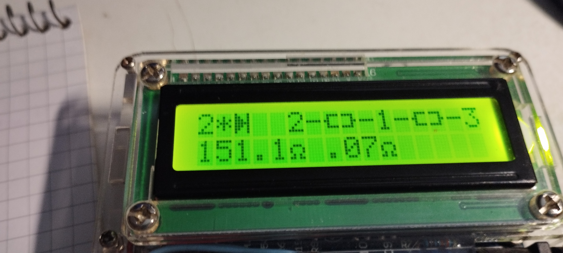

Ahhoz kell 30-50 V, ellenállás, célszerű még kondi és szkóp. Egyébként a hibaleírás alapján nem a diac a bűnös, hanem a triac. Lehet, hogy műszerrel mérve jó, nagyobb feszültségen meg áthúz (bekapcsol).Szerintem vizsgáld át mégegyszer a bekötést, minden egyezik-e a rajzzal! Nehogy hiába fussuk a köröket.
Triaknál az a 0,07 ohm nem igazán nyerő érték.
Visszaraktam a triakot az eredeti porszívó panelra és ott meg szabályoz, hát már nem értem hogy a panelemen mi lehet a probléma minden átmérve és minden vezetősáv többször leellenőrizve de csak nem jó.
