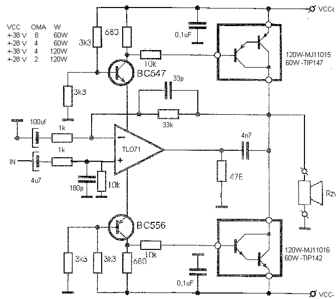

(#) Laci66 hozzászólása Jún 2, 2018 /
Ha már "egyszerű" erősítő, miért ne lehetne egy OPAMP+2 DARLINGTON ?
Találtam egy 10W-os kapcsolást és egy nagyobbacskát. Kíváncsi lennék a véleményetekre.
Érdemes-e megépíteni őket?
