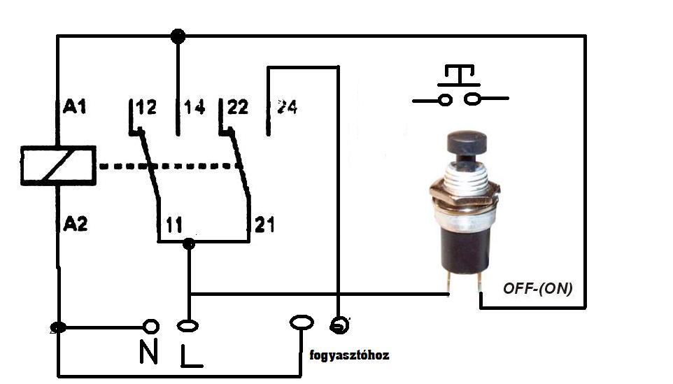

Szerintem ennél bonyolultabb áramkör nem fog neked kelleni.
A be és kimenetre rakható glimm állapotkijelzésre.
