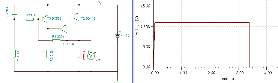

(#) Flymik hozzászólása Okt 13, 2009 /
Egy nagyon egyszerű kis kapcsolás érdekelne PNP tranzisztorral!
Amit tudnia kellene, csak annyi, hogy ha meg kapja a 12v-ot, kigyullad egy 12v 5w os izzó és 3-5 másodperc múlva kialszik, mind addig még áramalatt van.
Ha áramtalanítom és újra rákapcsolom, ismételje az előbb leírtakat !
Hajdanában a multivibrátor produkálta ezt a működést ha valamit elszúrtam rajta! (két izzós villogók "gyártása" során)
Előre is köszönöm a segítségeteket !
Üdv. Miki
(#) proli007 válasza Flymik hozzászólására (») Okt 13, 2009 /
Ez inkább egy NE555-nek való feladat, ha a topikot megnézed, találsz is benne neked valót.
Egyszerű tranyókkal, nehéz korrekt áramkört kialakítani. Kis hibája lesz, hogy kikapcsolása után kicsit várni kell, hogy a kondi kisüljön, mert a következő időzítés akkor rövidebb lesz. De legyen kedved szerint.
üdv! proli007
(#) Flymik válasza proli007 hozzászólására (») Okt 13, 2009 /
Szia proli007 !
Köszönöm szépen a rajzot!
Az egyszerűség végett gondoltam a tranzisztorra és
azért pnp-re, hogy pozítív legyen a kapcsolt feszültség.
Böngésztem az 555 ös topikot de sajnos annyira amatőr vagyok, hogy nem látom a fától az erdőt!
(#) proli007 válasza Flymik hozzászólására (») Okt 14, 2009 /
Hát ha nincs-nincs, akkor legyen. Bár ennek köze nincs a topik témájához, mert minden van benne, csak öntartás nincs. (Poti nem feltétlen szükséges bele, lehet fix ellenállás is.)
üdv! proli007
