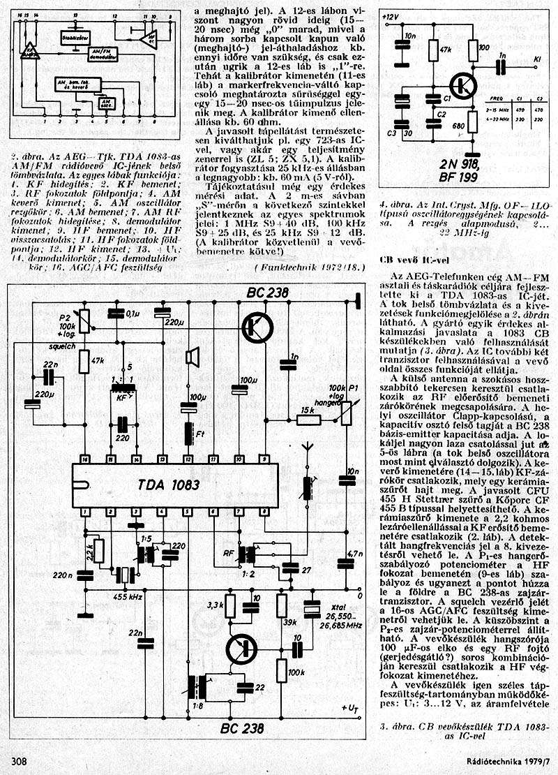

Viszont köszönöm, van egy egyszerűbb kapcsolás egy TDA1083-mal. Régi típus, az órás rádiókban még fellelhető. Hangolt kör kell bele, (ahogy a többibe is) megépítéséhez egy GDO ajánlott. Délután elküldhetem...
(#) Medve válasza Medve hozzászólására (») Aug 12, 2008 /
Itt a délután, remélem olvasod még a topikot. 1083 helyett inkább egy modernebb IC-t használj, és egy fontos dolog, AM-et már nem használhatnak, Neked is egy FM vevő kellene inkább.
