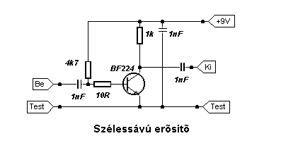

Ebbe a kapcsolásba melyik tranyó lenne a jó? A BD249C vagy a BD246A? Mekkora teljesítményre számíthatók, és mehet 12V-ról is?
A BD249.
Teljesítményt meg nem várj sokat. Szerintem 2-3W max. Elvileg mehet 12V ről is, de lehet hogy az 1K-s ellenállást ki kell cserélned egy kicsit nagyobbra. Szerk: Ne felejtsd el hűteni a tranyót!
Nagy valószínűséggel egyik sem.
Ez egy szélessávú erősítő, nem hangfrekvenciához való, hanem rádiójelekhez (pár száz kHz-től néhány MHz-ig).
Egyik sem , ez nagyfrekis erősítő .
Számodra ez használhatatlan !
Ok, köszi, keresek másikat
