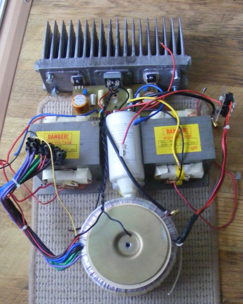

Nemrég kaptam még meg hozzá a trafókat, úgyhogy már sztereóban működik. Sajnos azóta még nem volt rá időm/pénzem/türelmem, hogy bedobozoljam.
Tulajdonképpen minden hozzávaló megvan. A doboza bútorlapból lesz. Már megrendeltem, ha levágják, jöhet az összeszerelés. A 630VA-es hálózati trafó csak ideiglenes, véglegesnek egy 160VA-est akarok.

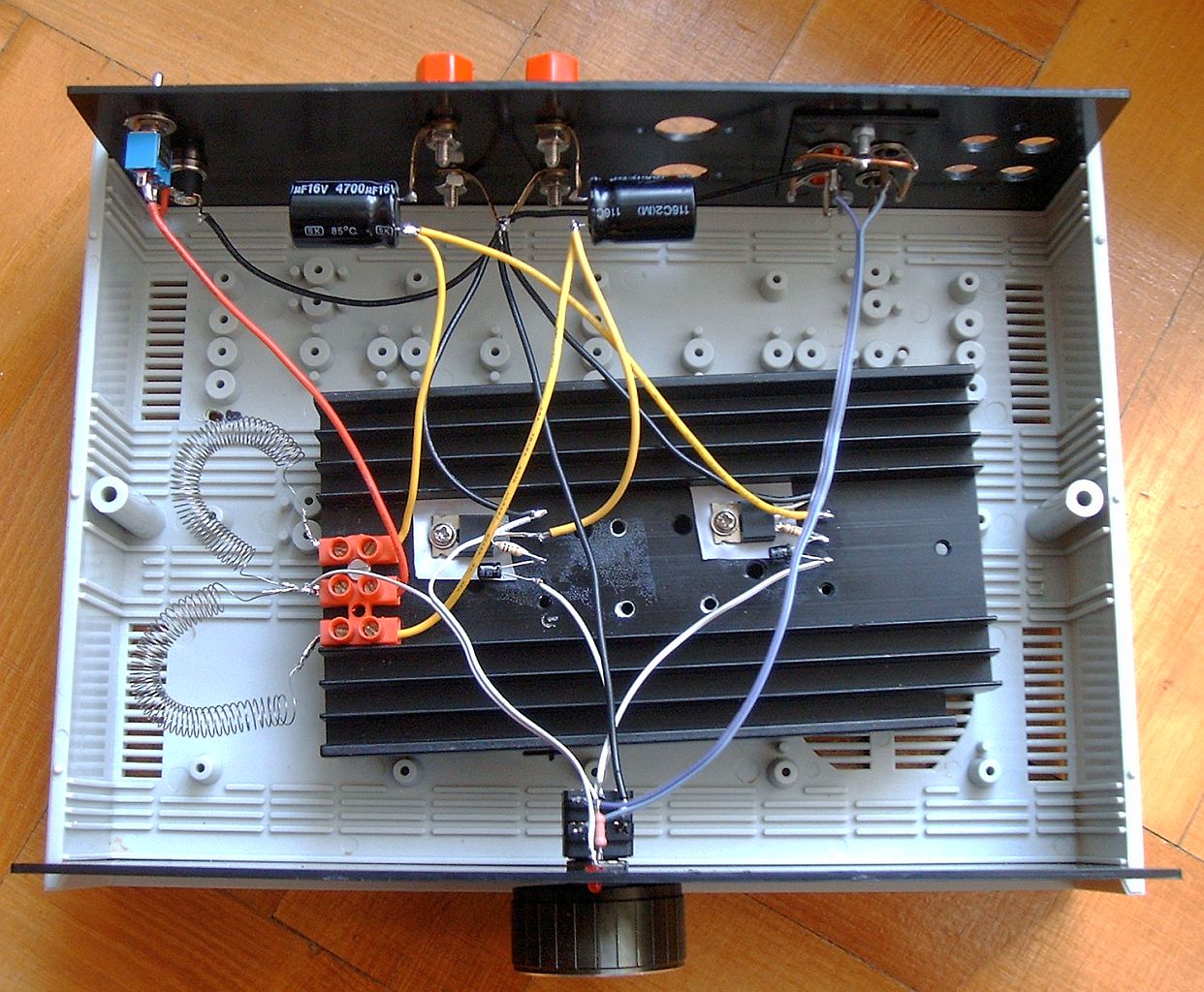

Na most ilyen állapotban van az enyém. Kicsit gagyinak néz ki, de nagyon szépen szól. Jobban mint bármilyen ic-s végfok.
Szerintem kihoztad a maximumot amit műanyag műszerdobozból ki lehet hozni. Azt hogy oldottad meg, hogy ne olvasszák meg a munkaellenállások a doboz tetejét? Gondolom rengeteg hőt fejleszt.
Jövő hétre ígérik a bútorlapot, üveget már levágattam a tetejére. Amint kész lesz rakok fel róla képet. Következő erősítőm valószínű Circlotron elrendezésű lesz, feltéve ha sikerül olyan hálózati trafót találnom/tekertetnem, amelynek négy egyforma szekunder tekercse van.
Úgy oldottam meg, hogy nem engedem neki hogy "rengeteg" hőt termeljen. Nem kell nekem nagy hangerő, ezért csak kb. 1.5A az összes áramfelvétel, ezzel még nem olvasztja meg a dobozt, csak meleg lesz. Így méreteztem a munkaellenállásokat. Úgy érzem hogy ez az üzemmód, mármint hogy csak a munkaellenállás határozza meg az áramot, jobb. Éterikusabb.
A tranyók hűtőbordája meg elég nagy, az csak egy kicsit lesz meleg.A circlotron is elég elvont kapcsolás... de nekem nem annyira jön be.

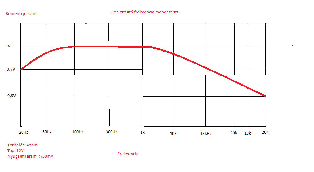

Sziasztok, olvasgattam itt a topicot, érdekesnek tartom a sok véleményt-ellenvéleményt amik elhangzottak, úgy döntöttem gyorsan összedobom és meghallgatom, majd műszeres tesztek alá vetem, hogy végre kiderüljön mennyi az az annyi. Teljesen független és objektív véleményt szeretnék alkotni, meglátjuk milyen sikerrel. A jelenlegi , Mayan féle verzió kerül bonc alá.
Nos elkészültem a kis tesztemmel, igaz hallgatni nem hallgattam meg, ez sajnos a késsői órák miatt nem volt lehetséges, de műszeres méréseket tudtam végezni, kapott bemenetként szinusz jelet, így szkóppal figyeltem és mértem a ki és bemenetet, 12V-os tápfesz és 4ohmos műterhelés mellett. 1V-os bemenetnél 5V-ot mértem a kimeneten, innentől feljebb nagyon torzított a jel. Hozzáteszem, a bemeneti feszültség növelésével a kimeneti jel erősödött, és az áramfelvétel is igen igen elkezdett felfelé kúszni, de ez ugye természetes, de erre most nem tértem ki mint teszt.
A tesztet úgy készítettem, hogy a különböző frekvenciákon addig tekertem a bemeneti jel intenzitását, amig a kimenet nem torzított még, ez ha jól tudom kb 1%-os THD-nak felel meg. Ezeket frekiről frekire rögzítettem, így született meg egy grafikon. Remélem hasznos lesz számotokra. Holnapi nap folyamán megmérem a fülemmel is mit mutat. Gerjedést, brummot nem tapasztaltam, ami megleppett, de örültem neki. A móricka rajzért elnézéseteket kérem, késő van, siettem, de a lényeg látszik.
Még annyit, hogy köbzolival kiszámolgattuk, a szinuszos kimenő teljesítmény ebben az esetben 3,106W 1%-os torzítás mellett. Amit a tápfesszel növelhetünk, de 12V-al ebben a beállításban ennyi jött ki.
