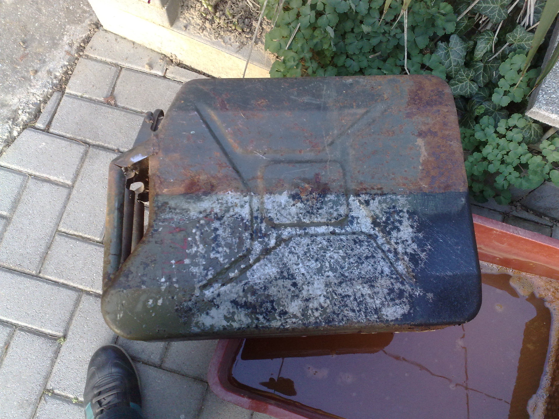

(#) laczika hozzászólása Márc 31, 2020 /
Hallottam én is erről a módszerről, és mivel most a helyzet miatt nem lehet nagyon menni sehova úgy gondoltam kipróbálom. Első alanynak egy 20 literes benzineskannát választottam. Biztosra akartam menni úgyhogy tápnak egy kaposvári ( kvgy ) T250-es trafót használtam mert ez volt itthon a legnagyobb. A szekunder tekercs huzalátmérője 2mm, névleges feszültsége 24V. Anódnak egy 25cm x 35cm lyuggatott lemezt találtam. Egyenirányításnak 2 ránézésre kraftosabb felcsavarozható graetz hidat párhuzamosítottam egy hűtőbordán. Egy 1000µF 63V kondit még beraktam szűrésre meg a biztonság kedvéért sorosan egy 4A-es biztosítékot. A ládát felengedtem csapvízzel és beleszórtam egy tasak szódabikarbónát, ezzel kész is volt a koktél. A pezsgés pár másodperc alatt elég látványosan beindult, úgyhogy hagytam a dolgokat és kb 4 óra után az alábbi eredményt értem el. A barna rozsda eltűnt a régi festék pedig felhólyagosodott. A trafó és az egyenirányítók is melegedtek rendesen. Minél nagyobbak a felületek és minél közelebb vannak egymáshoz annál nagyobb az áramfelvétel. A víz kb fél óra alatt teljesen elkoszolódott, mire körbeértem a felületekkel jól fel is melegedett. Másnapra a lekezelt helyeken újra megjelent a rozsda, de ezeket le lehetett ronggyal törölni. A módszer működik, de legközelebb kifogom bélelni a ládát körbe valami lemezzel.
