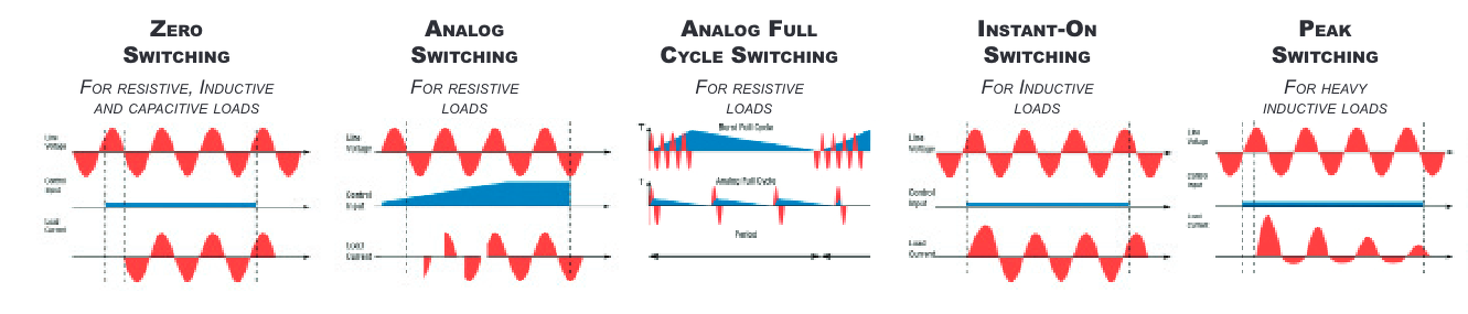

Köszi szépen, akkor ha jól értem a félvezetős kapcsolót nem javaslod.
(#) Bakman válasza nolan hozzászólására (») Okt 11, 2023 /
Használhatsz nyugodtan félvezetős kapcsolót (SSR). Ha nullátmenetnél kapcsol, induktív terhelés is mehet rá nyugodtan. Van többféle vezérlésű, olyat vegyél, amelyik megfelel. Csendes, nem ég be, cserébe drágább mint a hasonló terhelhetőségű relé/mágneskapcsoló.
Apropó...
Terheléstől függően az SSR kívánhat hűtőbordát, ezzel is számolj. Hely, költség stb.
(#) Gafly válasza Bakman hozzászólására (») Okt 11, 2023 /
Ezen állandó vita van, elég sok gyártó pont azt mondja, hogy induktív terheléshez nem nullátmenetes SSR-t kell használni, például itt.
(#) Bakman válasza Gafly hozzászólására (») Okt 11, 2023 /
Ha jól emlékszem, négy vagy öt olyan vezérlést készítettem már, ahol nullátmenetes SSR kapcsolgat motort, ma is mennek. Igaz, az SSR túl van méretezve minimum 50 %-kal. Gyakori kapcoslás mellett a mágneskapcsolót is túlméretezik itt-ott...
Úgy tűnik, a gyártók sem tudnak megegyezni: Bővebben: Link.
(#) nolan válasza Bakman hozzászólására (») Dec 11, 2023 /
Egyébként mi a hibajelenség ha mondjuk nullátmenetes SSR -t használok és nem azt kellett volna ? Illetve fordítva, ha nem nullátmeneteset használok pedig azt kellett volna ? Történik valami meghibásodás, füst-fényjelenség, vagy egyszerűen csak nem úgy működik ahogy kellene ?
Csakmert a fenti ellentmondó vélemények után kicsit bajban vagyok a harangvezérlőmmel. Ilyen SSR -t használnék, ami elvileg nullátmenetnél kapcsol. Alaposan túl is méreteztem, mert bár állítólag 2 A -nél többet nem vesz fel a mozgató, ez ugye 40 A -es.
( Eszerint a leírás szerint mondjuk nem is haszontalan a túlméretezés, mert valószínűleg hamisítvány a cucc, ami jóval kevesebbet tud a ráírt adatoknál )
