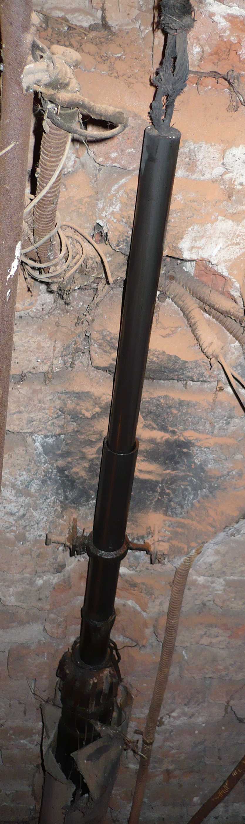

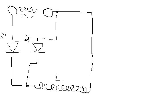

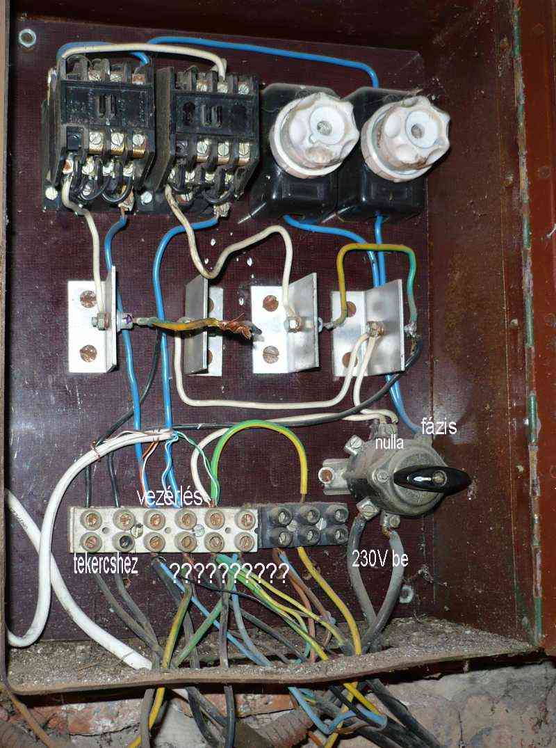

Valaki tudna nekem segiteni nagy elektromagnesek teren!Egy kapcsolasban ami tutira egyszeru nem ertek valamit!ez egy nagy tekercs ami egy csore van szerelve es huz be egy vasrudat a csobe majd elenged(egy harangot mozgat),es valami miatt elment az ereje.Erdekes mert a kapcsolas amit mellekeltem ket diodat tartalmaz az egyik nyilvanvaloan egyeniranyitasi szerepet kapott a masik meg esetleg a tekercs meggszakitasanal keletkezo nagy feszt vezeti el, de a D2 nelkul alig van ereje a magnesnek.Nem tudja valaki miert?Milyenek ezek a magnesek?Ki tud valami mas infot meg roluk?Azt hiszem a rud ami benne mozog magnesezett, vagy a sok magneses erotertol magnesezodott fel?Elore is kosz!
A D2 szerintem a hírtelen áramlökések ellen van, úgy mint reléknél szokták. Mérd ki a diódákat, ha nem jó, csere. Ha diódák ok, és mégis gyenge, lehet menetzárlat. Ha nem oldódik meg a probléma, akkor esetleg kép a szerkezetről, hogy értsük, hogy kéne működnie?
igen de akkor nelkule miert nincs ereje a tekercsnek, ezt nem ertem.Valami speci tekercseles lehet?lefogom fenykepezni de nem mas mint egy henger amire ravan tekercselve, es benne mozog fel s le egy rud, ami egy harangot mozgat.Ha aramot kap behuz (meghuzza a harang kotelet) ha megszakad az aram akkor pedig visszaenged, ezt ismetelgetve himbalja a harangot!
Ezt én se egészen értem.
A tekercs másik végén (ahova nem a diódák mennek)nincs még valami al.rész? De akkor most ha a diódával jó, akkor mi a probléma? Vagy csak elméleti kérdés? (nem értem :no: )
Az a baj hogy regen mint mondtak jol erosen behuzott most meg fele annyira csupan.Es az elmeleti reszen azt nem ertem miert tobb az ereje a D2 vel!Jo lenne valami kis szakkonyvet keressek.Azt se szereti hha csupan 220at adok ra, szinte meg sem moccan, ha csak a D1 el hajtom picit mozog D2 vel mar egeszen eross, de nem aZ igazi mint mikor csinaltak!Ez amugy egy 1980 ban gyartott kutyu.Idegesito hogy kifog rajtam!Keves magnesesseg szaktudasom van!
Hát szerintem egy diódacserét megérne!
Milyen típus? De ha az se segít, akkor már csak a tekercs lehet a hibás. (menetzárlat) Jó sok menetes, vékony huzalból? vagy mi?
Holnap diodacsre lessz!A diodan esik vagy 90 volt , erdekes dolog!A drot az jo vastag kb 1 es, es vagy 10 soros a tekercs!Teszek be par kepet rola!Mara azt hiszem ennyi!hOlnap folyatom!kiprobalom meg ezzel azzal!

A d1 az ugye csak a szinusz felső részét engedi rá a tekercsre a d2 pedig feltükrözi a másik részét. ezért erősebb. Érdemes megnézni a tekercs ellenállását, bár nincsen viszonyítási alap az eredeti állapothoz.... De legalább az áramerősség mond egy kb értéket az erőről.
Igen de azt nem inkabb csak egy Graetz hiddal lehetne megvalosotani, mert ez legfeljebb egy fel hidnak megfelelodiaodat tartalmaz.Vagy igy is mukodik?Fura igy a D2 mert mintha csak a tekercsre lenne kotve es nem tapellatasi celja lenne neki!

Lehet, igazad van, ami a D2-t illet. Hisz ez váltóáram, nem egyen mint a reléknél, pedig filóztam valami ilyesmin, de elvetettem az ötletet, mivel úgy véltem, hogy tul.képpen a dióda a tekercsel párhuzamosan van kötve, és figyelmen kívül hagytam, hogy vált.fesz. Persze kérdés, mekkora az ellenállása a tekercsnek?
A tekercs ugy 30 ohm koruli ellemallast mutat ohmerovel.Megprobalok egy graetz hidat, jobban egyeniranyit mint egy dioda,vajon azzal hogy fog menni?remelem lessz valami eredmeny.

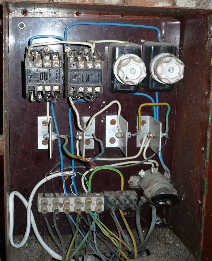

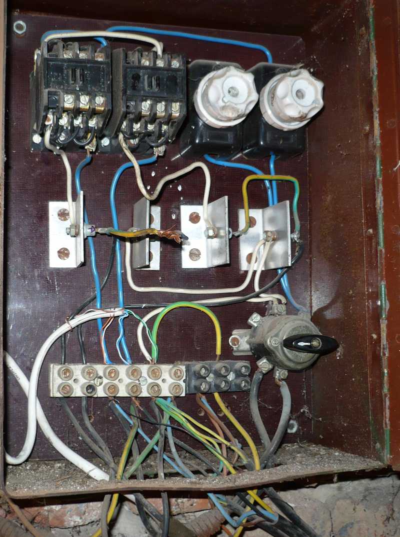

Egy par kep a kutyurol!Szoval kondi az nincs mellette, csak ket dioda es egy elektomagnes ami megszakitja az emlitett aramkort!Zenner is lehet!Ha az emlitett elmelet jo, erdekel mert errol egy picit lemaradtam!Mem tud valaki egy kis doksit errol?Elore is kosz!Ime par kep a cucrol.

Harang, vagyis templomban van. Imádkozzanak a papok hogy ne lőjjem főbe magam, egyutas egyenírányítás hálózatra, dcvel terhelni a hálózatot, mekkora idióta tervezhette ??
Strubi: Az egy szimpla dióda, és nem zéner, 1 feladata van, leápíteni a mágnese teret. Akkor a zénerdiódának nincs ellenálása, meg nem tölti be puffer kondenzátor szerepét sem. A képlet pedig kicsit érdekes, hogy a fenébe lett f0-ból Rz??? ![]() Az áramkörről: D1: fél periódusideig feszt ad a tekercsnek, majd ezután a D2 leépíti a mágneses teret. A tekercset kb 1m-nek saccolom, azt mondtad 1mm-es huzalból van, és 10 rétegben tekercselt, vagyis 10000 menet van rajta (höhö). Ebből az induktivítás kb. 1,34H. Az áram változási sebessége kb 171A/s (U/L (230V-al számolva)) De mivel csak fél periódus ideig van a tekercsen feszültség(10ms) ezért csak 1,71A körüli lesz az áramfelvétele. Fölösleges bele áramkorlátozó ellenálás, és pufferkondi... Legközelebb gondolkodni, aztán írni!!!!!!!!!!! ui: dI/dt=U/L meg L=(0,03937*r^2*n^2)/(8,85*r+10*l)

Még egy dolog... akárhogy is meresztgetem a szememet, a mellékelt képen úgy látom, a tekercs nem kap direkt nullát, ha a bal oldali két fekete megy rá.
Megjelölhetted volna valamivel, mert így nem 100%. Ha pedig úgy van, akkor nem jó a skicced sem. Mérd meg mind a négy diódát, hogy jók-e, ill. egyformák-e, nincs-e benn R-es, addig kár a golyózásért. Ti mit láttok?
Lehet, hogy én vagyok értetlen, de az ott a képen nem 4 dióda?

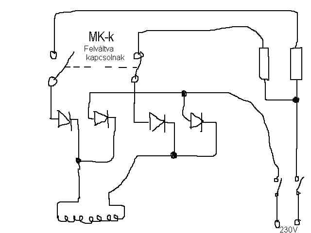

Esetleg a képen nem tudnád jelölni, hogy melyik szál vezeték hova megy? (tekercs, 230V hálózat, stb) Van még valami vezérlője ennek? Nem úgy működik, hogy a két mágneskapcsoló polaritást vált a tekercsen? Nekem legalábbis úgy tűnik!

Nem tudjuk, hogy együtt húz-e a két MK vagy nem. Innen és a többit figyelembevéve várjuk "illestibort", mert ő tudja csak az igazat. Kár, hogy már eltűnt.
Hmm, most hogy észrevettem a képeket, kicsit meglepődtem, miér van 4 dióda.

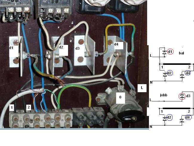

Nem lehet hogy 2 ilyen tekercs van? mert ahogy nézem 2-2 diódának a katódja össze van kötve, ebből kifolyólag graetz már nem lehet. De a többi részét már nem értem, jó lett volna feltüntetni, melyik vezeték hova megy... kész rejtély. ferci: 0-val kapcoslatban igazad van strubi: a képlet nem jó úgy ahogy van. C=1/(2*Pi*Rz) vagyis C=1/(2*Pi*1 V/A) ebből lesz: 1/6,283 V/A ami 0,15915 A/V ami egy ismeretlen mértékegységet takar. Ezzel arra akartam kilyukadni hogy a kapacítás mértékegysége V/As a te képleteddel a végeredmény pedig A/V-ban jön ki, ezek nem egyeznek, és ezért nem jó. Én is tévedtem, nem emlékeztem már mi is az a zéner: Zener
Nekem valami ilyesmi elképzelésem van a dologról.
Rosszul gondolom?
Ez is lehet, 2 R-es diódával és akkor felváltva megy, ahogy gondolod...
A nem működő diódákat kiradíroztam. Nézd meg a tekercsvégeket, nem a két fekete?
Nem tud áram folyni az "elméleten"... nézd át...
ha pl. a fázis +, nem tud "kimenni".
