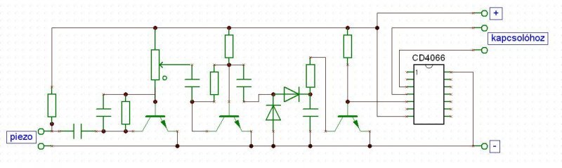

Sziasztok! Újra fellendíteném a topicot ha lehet. Ugyanis én is elkezdtem foglalkozni a dologgal. Az elején volt az az ötlet, hogy a piezobol jövő feszt. felerősíteni egy műveleti erősítővel utánna diódával egyenirányítani kompatátorral bekalibrálni stb. stb. Ehhez mondták, hogy segítenek kapcs. rajzot készíteni. Aztán végül nem történ meg. Valaki segítene elkészíteni azt a kapcsolást? Tervezésben nem vagyok a toppon
A léyneg az lenne, hogy a piezo fesz.-ét használni arra, hogy egy billentyűzet gombjai helyére beszerelni. Előre is köszi
Az utolsó mondat elég hülyére sikerült
Csak már nem tudtam módosítani. Szal azt akartam írni, hogy a piezo feszét kéne arra használni, hogy egy billenyűzet gombjait zárni lehessen

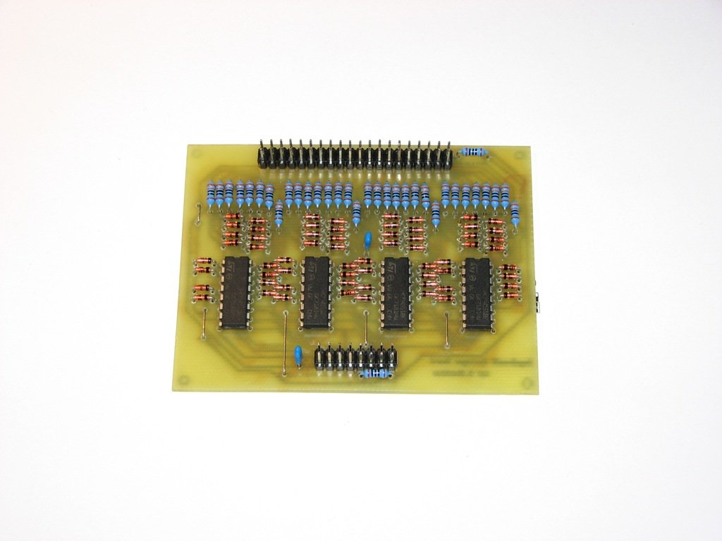

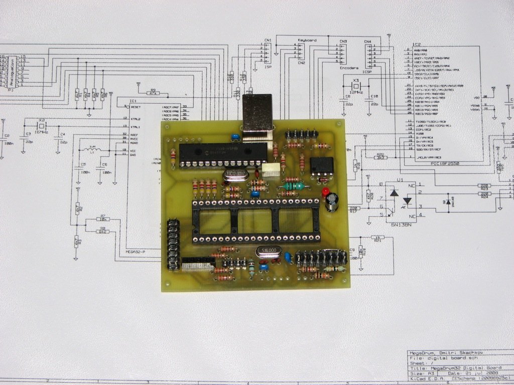

Nem csak neked szól, ha már volt akkor bocs. Mi ezt építettük meg. 32 "piezzós" bemenete van, USB-n (USB MIDI eszközként) csatlakozik a géphez. Van 4 nyomógombja, és 2*16 karakteres kijelzője. Én nem dobolok csak összeraktam egy ismerősnek. A tapasztalatok elég vegyesek. PC-n sajnos észrevehető késése van, és az ütés erősségének érzékelése sem mindig korrekt. Macintosh-on egy fokkal talán jobb a helyzet, a pl. a GarageBand azonnal felismerte. Késés itt már elhanyagolható (szerintem), és talán az ütés erősség is jobban érzékelhető. Lehet, hogy egy kicsit korán adtuk fel a dolgot, és érdemes lett volna még egy kicsit foglalkozni vele. Ahogy méregettem a proci kb. 2-4ms alatt mérte végig a 32 csatornát. Tényleg sokat tud, jó játék, ha van kb. 6000 forintod (plussz doboz meg csatlakozók) és kedved, érdemes kipróbálni. Lehetne kisérletezni pl. különféle piezzókkal, felületekkel és rögzítésükkel.
Üdv. Zsolt

De ahogy nézem ez PIC-el megvalósítva (mással nehéz is lenne...) Én pedig nem vagyok jártas a PIC programozásban Sok oldalt megnéztem a dob megvalósítására, szeretném ha ki is nézne valahogy A baj, hogy nekem 1900Mhz-es a procim, szóval ha azt szeretném, hogy ne késsen még proci is kéne... Mindenesetre köszi, hogy írtál, legalább él még a topic. Üdv: petya

Én Fruity Loops studioban csinálok zenéket. Igazából egy új ritmus kitalálása a nagy kihívás számomra És kifejezetten ahhoz a programhoz szerettem volna építeni egy ilyen dobszettet csak ahogy egyre mélyebbre ástam magam benne, úgy gondoltam, hogy egy kicsit profibbat is összehozhatnék, ne csak valami házigányt. Anyagiakkal nincs probléma, csak másra is szeretnék költeni, ezért próbálok valami elegáns, de olcsó megoldást keresni. Visszatérve az eredeti témához, akkor ugye abban "állapodtunk" meg, hogy a relés megoldás nem válna be, mert az már biztos késne kicsit, amíg az kapcsol... Továbbra is várok valamilyen frappáns vagy egyszerű megoldást Nekem a tervezés nehezen megy, alapvető tudásbeli hiányosságok miatt
Relé itt kizárva. Optocsatoló, vagy IC tokos analóg kapcsolók. A vezérlést pedig a tapskapcsoló egy része megoldja. Bővebben: Link és olvasd el az utána lévő hsz-t is.
Kifejtenéd egy kicsit bővebben az elgondolásod az IC analód kapcsolókról?
Olyan mint a relé, csak nem mechanikus. Szilárdtest relének is hívják. Az egyik ilyen IC 4 darab kapcsolót tartalmaz: Link.
Nha, ilyensmire gondoltam én is!
