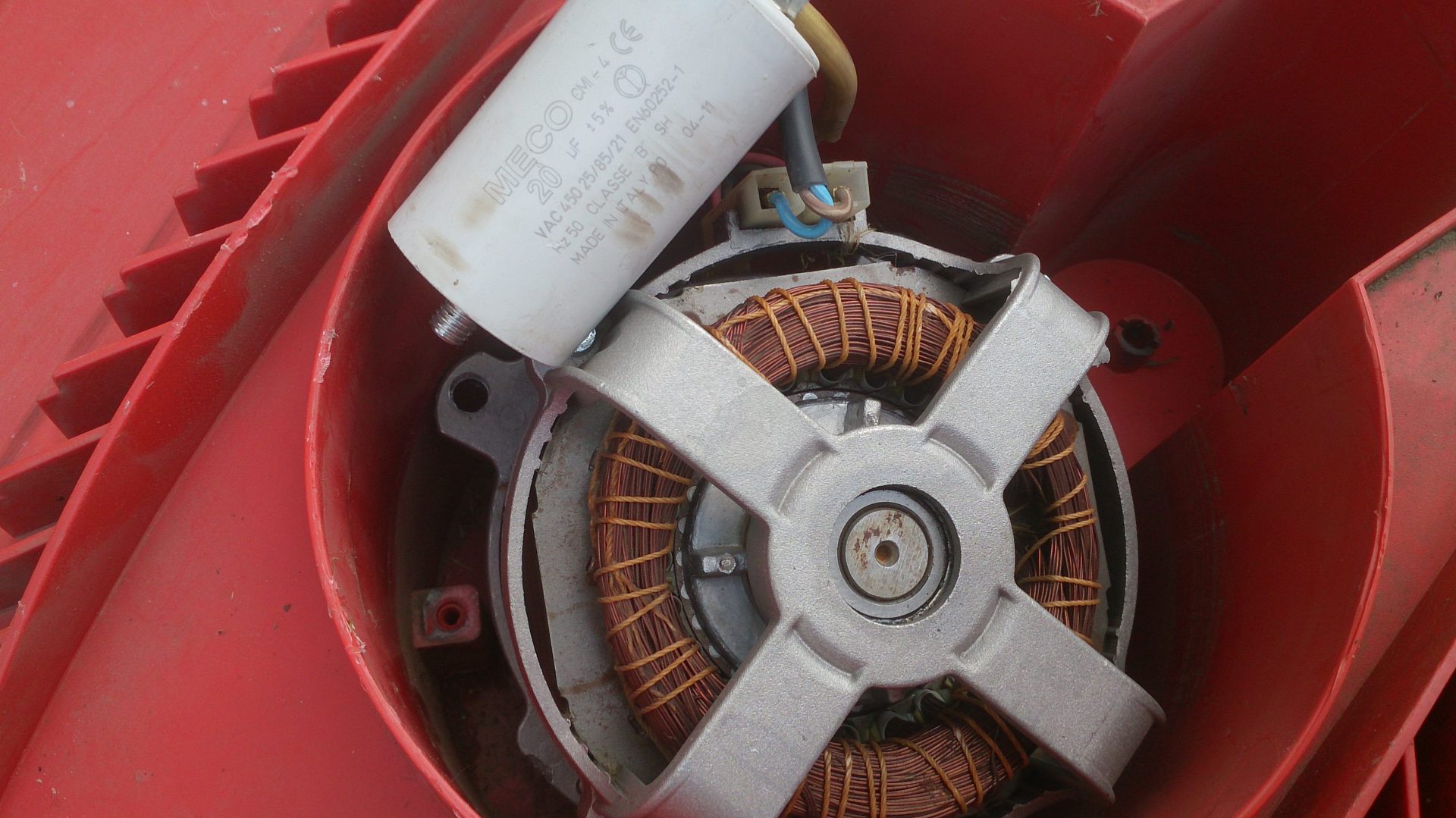

KUM762 F7S15-2 -es típusú 1500W-os motor van benne, szétszedtem.
Simán lehetettet volna benne csapágyat cserélni.. de sajna le is égett. Több órás üzem után elkapott egy tégladarabot, megakadt és utánna fura hanggal csak lassan forgott, mintha szorult volna. Azt hittem csak a fék akad, kézzel megpróbáltam belökni de akkor sem gyorsult fel. De a sok próbálkozásra elkezdett füstölni a motor szerintem ennek annyi. A tekercsen nem látszik égés sehol, de jól lelocsoltam hogy hűtsem ha már úgyis mindegy neki, majd száradás és kihűlt állapot után próbálkoztam ismét. Pukkant, szikrázott felül a tekercseknél, majd a 25A-es megszakítót kiverte. Szóval ha a tekercsnél szikrázik akkor gondolom csak le van égve... Tekercseltetni megéri, jó, jobblesz vagy akkor már új ha csapágyas is? A hozzászólás módosítva: Aug 25, 2019

Idézet: „Több órás üzem után elkapott egy tégladarabot, megakadt és utánna fura hanggal csak lassan forgott, mintha szorult volna.” Meggörbült a tengelyed. Lényegében ha durván, akkor szorulhat a csapágy tőle. Ha kevésbé akkor borzasztó hanggal tovább megy és durván rezonál. Ha nem égett volna le akkor azt mondom forgórész csere. De így vagy komplett motor vagy fűnyíró csere. Ami gazdaságosabb. A hozzászólás módosítva: Aug 26, 2019

Megpróbáltam ma is kiszáradva, persze lecsapta az automatát. Átment full zárlatba a motor. Sorbakötöttem egy vasalóval és úgy próbálkoztam. AKkor búgott. Lekötött kondival is ugyanúgy búgott meg néha pattant egyet. Sötétben kifigyeltem honnan jön "pattanás" és megláttam hol szikrázik.
Ott megbontottam a tekercset de sajna szörnyű a látvány, 5-6 drót is elégve benne, azt sem tudni melyiket hova kéne kötni. Ezt még valaki ügyes kezű megtudná reparálni vagy ebből már soha nem lesz tartós motor? Jó nekem 1500W-os volt a motorom de érdekes az árazás is: 1000W csak a motor 13 ezer Ft: https://webbizi.hu/Agrimotor-1000-W-motor--KUM742F7SAL10-1---FM-33-el Ugyanez de kapsz hozzá fűnyírót is 14489 Ft: https://www.emag.hu/agrimotor-20a-c2d-700-fm3310-elektromos-funyiro..._ID=49 Havi szinten levágtam vele 2000nm-ert, persze nem szép gyepet, parlagfüves, szeméttel, drótokkal, téglákkal teli területet több mint 5 éven át, aztán még mindig bírná ha egy kicsit pihentettem volna. Szóval agrimotor ajánlott, ja és nagyon szépen szét lehet szedni és csapágyat is lehetett volna cserélni.
