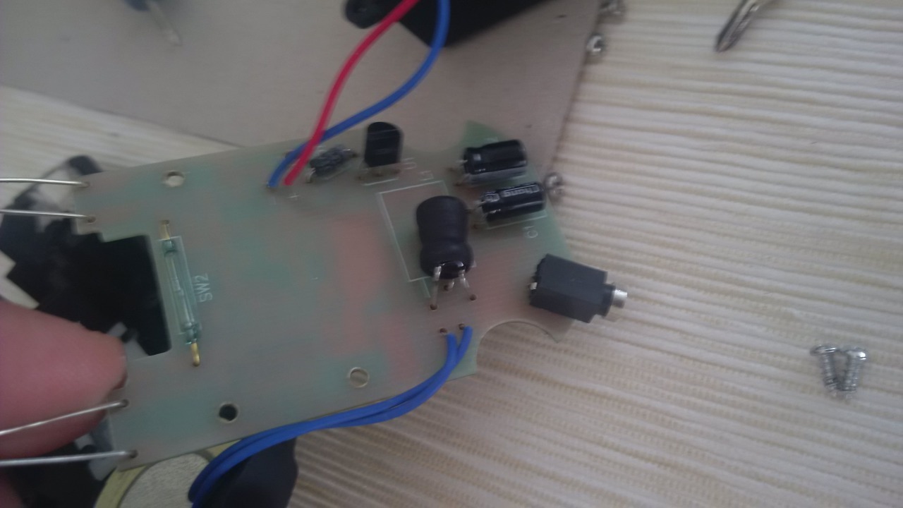

Sziasztok, a képen làtható kis szerkezet egyik pillanatról a màsikra beadta az unalmast. Hogy àlljak neki a hibakeresésnek hogy melyik alkatrészt kell cserélnem? Addig eljitottam hogy a 3V és a 9V megvan. Az IC làbain mit kell mérnem?
Sem a LED, sem a piezó nem jelzi a kapást?
A reed patront le tudod mérni, forgasd előtte a tárcsát és a kis mágnesek teszik a dolgukat, zárogatnia kell a csőben levő érintkezőnek.
Egyik sem jelzi.
A Reed az működik arra ràmértem.
Az induktivítàsnàl minden làbnàl ugyanannyi voltszàm kell hogy legyen? ( ennek 3 làba van)
Mi az a voltszám ?Minek van 3 lába?
Ennyire értelmetlenül fogalmazol , akkor inkább valami szakemberhez vidd el azt az áramkört.
Ime a 3làb és mindegyiken 3 volt mérhető. A nyàkon L1 el van jelölve.
Az a piezó meghajtó trafója. És így stimmel a 3V minden lábán.
Az a TO-92-es tokos az a 3V-os stab IC lenne? Szóval, a 9V és a 3V meg van, akkor a meghajtó tranzisztor lehet a bűnös, vagy az ezt vezérlő elektronika. Nézd meg, hogy nem szakadt-e Q2, meg az R11! Esetleg azt lenne jó még tudni, hogy az IC küld-e jelet az R11-en keresztül a Q2-nek? Jajj, most ugrik be, hogy azt írtad a LED sem jelez...akkor IC környéki probléma lesz, mert külön vezérli a LED-et és ha az sem megy... Keress eltört, felvált, oxidált forrasztást az IC környékén...mérd meg, hogy megkapja-e a tápot! A hozzászólás módosítva: Júl 16, 2015
Na méregettem és úgy néz ki az R11 nem kap jelet. Az IC környékén nem látok semmilyen gyanús dolgot. Mit kellene még megmérnem véleményed szerint?
Ja és persze néztem, hogy behuzva a reed-et és kiengedve de semmi jel.
Idézet: „Keress eltört, felvált, oxidált forrasztást az IC környékén...mérd meg, hogy megkapja-e a tápot!” Ezen kívül, ha van egy jó párja, akkor méregess azonos pontokat, hogy hol van eltérés! A hozzászólás módosítva: Júl 17, 2015
Sajnos nincs pàrja.
Az IC làbain mit kellene mérnem? Illetve ez milyen IC lehet, mert nincs rajta semmilyen felirat? Idézet: Akkor ez egy akármilyen is lehet... „Illetve ez milyen IC lehet, mert nincs rajta semmilyen felirat?” Valószínű, hogy cél IC.
Ha nem is kifejezetten cél IC, de mivel nyomógombokkal operál 90% hogy valami AVR vagy PIC.
vagyis hiába is cserélné, hiába méricskéli, fogalma nincs hogy hol mit kéne mérnie... Marad a kínai piac és a kuka páros.
Neki az már cél IC (ergo hiába vesz belőle, a program nélkül mit sem ér)...ha logikai kapuk lennének benne, akkor is SMD, úgyhogy veszett fejsze nyele.

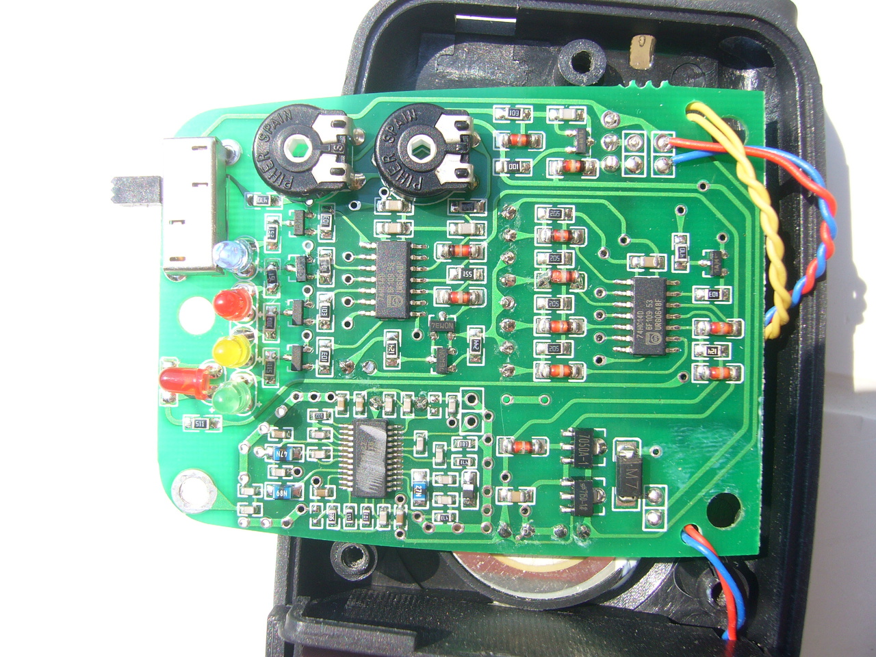

Van egy gyári rádiós kapásjelző szettem (X2 Trusty) megkímélt, keveset használt. A vevője új korában 200m-ig vette eddig a 3 kapásjelzőtől a jeleket, de kb. 5m-re lecsökkent a hatótávolsága. Természetesen elemre gyanakodtam, de sajnos más a hiba. Biztosan a vevő a rossz, mert az ismerősöm vevőjével tökéletes a működés. Mellékelek pár Képet a vevőről. Meglehet-e, megéri e javítani. Pisti A hozzászólás módosítva: Okt 11, 2015
