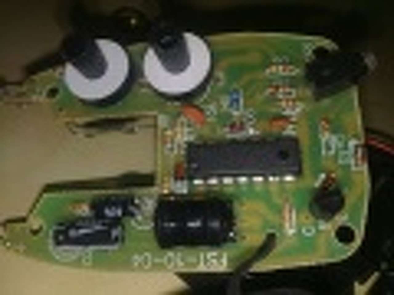

(#) mixmax2 hozzászólása Szept 1, 2014 /
pgazsó 2012 okt. 12. hozzászólásában találtam ezt a kapásjelzőt.
Véletlenül nincs meg valakinek a kapcsolási rajza?
t_f35a9cd5e4d546e0cddc43c77cd7a948.jpg [Törlés]
(#) proli007 válasza mixmax2 hozzászólására (») Szept 1, 2014 /
Hello! Ha a kezedben van, akkor ki lehet rajzolni. Mint ahogy én is kirajzoltam egyet.. Ha az IC azonos (mert ez nem kép, csak homály) akkor sok eltérés nem lehet köztük..
(#) mixmax2 válasza proli007 hozzászólására (») Szept 2, 2014 /
Köszi a gyors választ!
Sajnos nincs a kezemben a kapásjelző.
Abba az IC 40106
De megépítem amit küldtél, az is jó lehet.
(#) sany válasza mixmax2 hozzászólására (») Szept 2, 2014 /
Nyugodtan építsd meg. A 74HC14 -es IC is jó, de ha csak CD40106 -os van az is jó. A két IC teljesen azonos lábkiosztású és funkciójú csak az egyik a CD40106 -os CMOS a 74HC14 pedig TTL IC. Ha jól emlékszem , a képeden látható kapásjelzőben is 74HC14 -es van.
