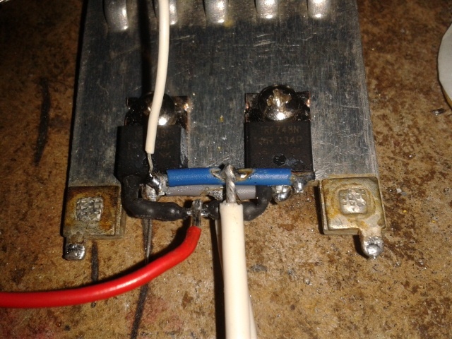

(#) Pulyka hozzászólása Nov 2, 2012 /
Haladok azért..
1. kép: A 2 fet párhuzamosan, a gatekon 47 ohm -os ellnállássa, a próba miatt paszta nélkül.

3. A vezérlő, annak FETjei, és az első világítás.(össz. 25db coolwhite LED-el)
4. Az 555-s kapcsolás, és a kimenetén lévő mosfet driver.
Holnapra várható eredmény, max holnap utánra.
