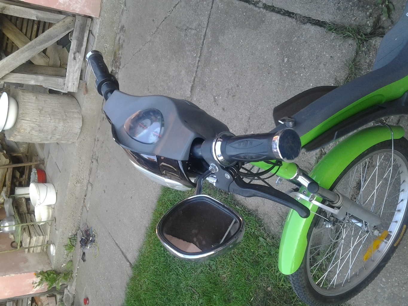

(#) kakujajani hozzászólása Okt 6, 2013 /

(#) Biro F. válasza kakujajani hozzászólására (») Okt 6, 2013 /
Nézd meg a régi és az új műszerfal csatlakozóját, hasonlísd össze. Általában hat vezeték van melyek a feszmérő, sebességmérő, világítás visszajelző, jobb bal index visssza jelzés. Ha nem eggyezik akkor kiméréssel tudod megállapítni melyik vezeték hova megy. A műszerfalat úgy ellenőzöd a legegyszerűbben, hogy fogsz egy negtív és egy pozitív szálat. A negatívot értelem szerüen a negatívra, a pozitívot a többi vezetékre érinted, például ha a feszmérő mutatója jelez akkor annak vezetéknek feljegyzem a szinét és folytatom a következővel.
Az index relé két kivezetésein a B betűsre kötöd a pozitívot, az L betűs pedig az index kapcsolóra megy.
