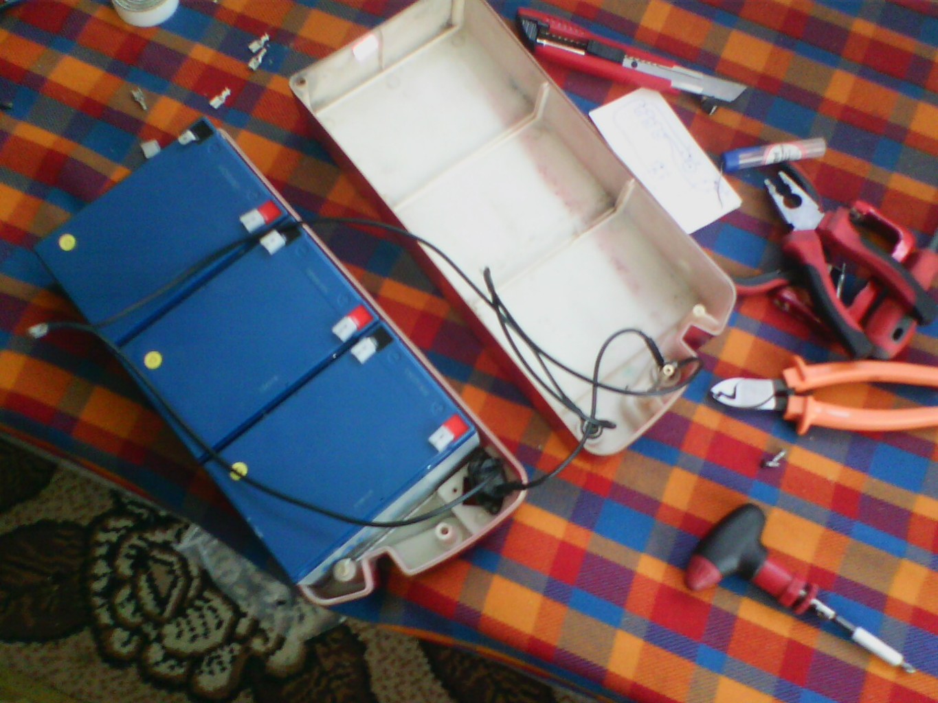

(#) ELKO26 hozzászólása Márc 3, 2014 /
Akku csere
(#) nyemi válasza ELKO26 hozzászólására (») Márc 3, 2014 /
Jó látom, sarúval van megoldva?
Hú-Ha, nem ajánlom.
A hozzászólás módosítva: Márc 3, 2014
(#) rolie válasza (Felhasználó 13571) hozzászólására (») Márc 3, 2014 /
2,5-es sodrott rézdrót és forrasztás. Sarunál nem elég jó a kontakt, el is szokott színeződni. 20-22 Ah-ás akkuknál a szemes sarus jó megoldás, de a kisebbeket mindig forrasztani szoktuk akkor is, ha nem úgy volt.
(#) nyemi válasza rolie hozzászólására (») Márc 3, 2014 /
Szintén "zenész "
Csak bele kell gondolni milyen átmeneti ellenállást képvisel az a hat sarú, főleg azután ha már egyszer megmelegedtek és szorító erejük lecsökkent.
Amúgy se valami nagy áram erősségre vannak tervezve , hisz csak a két visszafordított nyelvecske éle viszi át a "kraftot", idővel
Egyik nagyra becsült villanyszerelő barátom mondta egyszer:
-Én mindenfajta kötést láttam már szét égve, de összecsavartat és le forrasztottat még soha.
(#) ELKO26 válasza nyemi hozzászólására (») Márc 4, 2014 /
Csúszósaru forrasztva,rá zsugorcső,az többet nem jön le,és kontakt hiba sem várható
A hozzászólás módosítva: Márc 4, 2014
(#) rolie válasza ELKO26 hozzászólására (») Márc 4, 2014 /
A csúszósaru kimaradhat a buliból, ugyanis akkucserekor nem mindig olyan egyszerű leforrasztani, utána pedig újra fel az esetlegesen benne ragadt ónmaradéktól. Ráadásul egy plusz kötés, ami szerintem felesleges. Mehet a kábel forrasztva közvetlenül az akkusarura. Zsugorcsövezni ugyanúgy lehet.
(#) ELKO26 válasza rolie hozzászólására (») Márc 6, 2014 /
Szerintem ez a biztos,_hogy nem csak a sarura hanem a sarut is,_akkucsere úgyis 2-3 évente van,_akkor meg kicserélendő a vezeték is saruval,_akkor meg nem mindegy...
