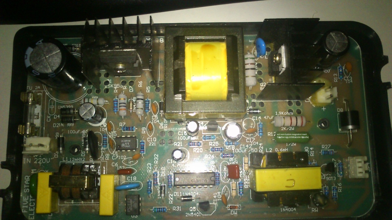

68u 450 voltos kondi kapható, én HQ-tól rendelem. A 3842-es ic melletti indító kondit is kicserélném, vagyis a 47u 50 voltost. Teljesen feltőltött akku feszültsége kb. 41 volt, de a töltő 44 voltnál kell kikapcsoljon.
Cseréld ki a kapcsolót, ezeknél az elektromosoknál általános probléma.
(#) kaszas19 válasza Biro F. hozzászólására (») Aug 16, 2014 /
Rendben olyanom biztos van itthon akkor azt is kicserélem.
Magát a kapcsolót gondolom nem tudom szét kapni csak az egész cseréjével oldható meg a probléma??
Töltés közben mértem az akku feszültségét jelenleg 43,4V-nál tart.
Nem tudom mennyire természetes hogy a power led ami pirosan világít töltés közben kialszik esetleg ha feltöltött utána zöldre váltana hogy fel van töltve az akku???

Na ma hozzá láttam kicserélni a kondikat.
A 450V 68µF már ki lett cserélve de amit te írtál IC-t olyan nincs legalábbis ilyen jelölésűt nem találtam a panelon.
A másik amire figyelmes lettem az hogy a c16-tos jelölésű kondinak a nyák szerint 100V 4,7µF kellene lennie,ehelyett egy 50V 4,7µF van beforrasztva(gyárilag) ezzel foglalkozzak vagy esetleg elírás lenne???
A garancia papíron volt feljegyezve egy hiba a töltővel, látszik mit is cseréltek ki. Szóval ez a töltő közel 10 éves csodálom hogy ilyen jól bírja magát.

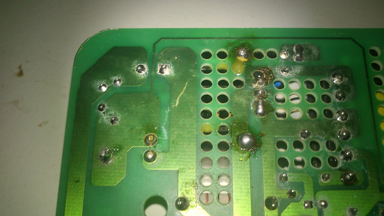

Sziasztok egy kis segítségre lenne szükségem. Megtudnátok mondani nekem, hogy ez milyen háromfázisú motorvezérlő ami a képen van(60 vagy 120 fok)? Illetve, hogy miért is néz így ki?
Mármint mitől éghetet meg ennyire, motorhiba okozhatja? A bal alsó sarokban egy alkatrész a felismerhetetlenségig elégett meg a kondi lábai elfüstöltek. Mérni még nem mértem rajta semmit, érdemes egyáltalán nekiállni vagy inkább új vezérlő?

Nemrégiben kicseréltem a töltőben(TL-100) a 450V 68µF-tos kondenzátort egy 420V 120µF-osra.
Mióta kicseréltem nem akar 41,6-nál tovább tölteni úgy csinál mintha leállna a töltés.
Esetleg lehet ez a kondi cseréje miatt?

Először is hány voltot mérsz a kimeneten? Megközelítőleg 44 volt körül kell lenni. Mérd ki a szekunderen levő 2 vattos ellenállásokat, utána az 1N5408-as diódát.
(#) kaszas19 válasza Biro F. hozzászólására (») Aug 23, 2014 /
A kimeneten ugyan annyit mérek mint előtte 43 valamennyi most pontosan nem tudom de az stimmel.
Arra gondoltam hogy lehet nem állt le a töltő a másik kondival és azért ment feljebb.(csak feltételezés) Ha lesz egy kis időm kimérem.

Ma kicsit méregettem, a töltő kimenetén 45,1v-tot mérek üresen.
Szépen tölt is egészen 41,4V-ig aztán folyamatosan csökken az Amper 1,4-ről egészen nulláig és ennél jobban nem is tölti az aksikat hiába hagyom rajta ez mitől van?
Még a régi kondival ennél feljebb töltötte.

(#) Biro F. válasza kaszas19 hozzászólására (») Aug 26, 2014 /
A kimeneti feszültséget a potival tudod állítani, érdemes 44 voltra levenni 45 volt helyett.
Írtad, hogy a töltőt már javították, a szekunderen lévő 2 vattos ellenállások értéke mennyi és pontosan hány amperrral tölt a töltő.

Igen volt már javítva de a primer oldalon.
Teszek fel képet is a töltőröl.
Meg mérem őket nem soká.
A potival akkor állítsam be a feszültséget mikor üres állapotban van?
Nekem nagyon úgyfest a dolog hogy töltés után nem vált át csepptöltésre.
(#) kaszas19 válasza Biro F. hozzászólására (») Aug 27, 2014 /
Na próbáltam kimérni hogy mekkora amper folyik töltés közben de csak egyszer felugrott 1,04 A-re ezután lecsökkent 270mA-ra, 40,1V-tot mérek jelenleg az aksikon.
Az R12-es ellenállás értékét nem tudom mert a műszer felvillan egy érték ezután 0(nulla) próbáltam több tartományban is de ugyan az,felette lévő 1,9Kohm-mot mutat a műszer.
A szerviz cserélte K1358-as Fetet,az R6-tos ellenállást, D7-es diódát,A D2-D4-es diódát.
A hozzászólás módosítva: Aug 27, 2014
A trimmer potin állítottam most pontosan 44V se több se kevesebb terhelés nélkül.

Ma kértem kölcsön töltőt hogy az mit csinál az aksikkal.
Szépen tölti már csepptöltés van,nem úgy mint az enyémmel.
Kimértem az üresjárati feszültségét a töltőnek és 42,4 V-tot mutatott mégis efelé töltötte az aksikat és most csökkenti a feszültséget szépen lassan.

Ahogy írtam, ennél a töltőnél 44 volt a kimenő feszültség. Az R12-esen levő ellenállás helyére tegyél 0,1 ohm 2 vattos ellenállást és úgy mérjél töltő ampert.
(#) kaszas19 válasza Biro F. hozzászólására (») Aug 28, 2014 /
Szia.
Tegnap csak sikerűlt kimérnem az R12-es ellenállást is 0,6 ohm.
Kicserérjem kisebbre?
