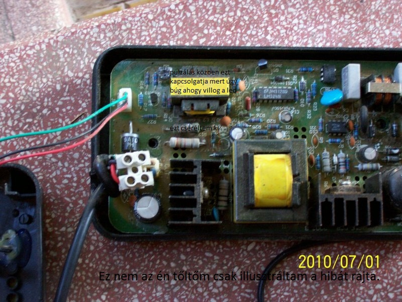

Mekkora értékű a primer oldalon a 3842-es ic mellett lévő 2 vattos ellenállás?.
Azt az ellenállást amit megjelöltél, kiveszed és annak a helyére tegyél potit, óvatosan állítsd.

(#) kaszas19 válasza Biro F. hozzászólására (») Szept 11, 2014 /
Na 40,6v nál pulzálva tölt 320mah-1,1ah között ugrál egyre gyorsabban.
Ez mennyire normális?
(#) kaszas19 válasza kaszas19 hozzászólására (») Szept 11, 2014 /
Kiegészíteném az előző hozzászólásomat.
Félóráig pulzálva töltött ahogy írtam is most ezt befejezte és beállt 330mah-re a zöld led nem villog hanem kialudt.
Kérdésem hogy ez így jó és kb mennyi időt várjak még a kikapcsolásig?

A töltődnél a szekunder oldalon van egy sönt ellenállás melynek az értéke 0,1ohm 2 vatt, mérd ki. Lehet, hogy megvan szakadva, de terheletlenül és jó sönt ellenállásnál is pulzál a töltó akkor a primer oldalon van a hiba.

Csak akkor pulzál mikor eléri a 40,4.V-tot kb félóráig így pulzál aztán abba marad és a zöld led kialszik és beáll 330mA-re.
Mértem már azt az ellenállást és a műszer 00,6ohm-ot mutatott 200ohm-os állásban.

(#) kaszas19 válasza Biro F. hozzászólására (») Szept 12, 2014 /
Kimértem és jó az ellenállás,azzal biztos nincs baj mert kicseréltem és ugyan az.

(#) Biro F. válasza kaszas19 hozzászólására (») Szept 12, 2014 /
Ahogy írtam a primer oldalon van a hiba. Cseréld ki a 3844-es ic-ét és mellete levő 100µF/50v-os kondit.

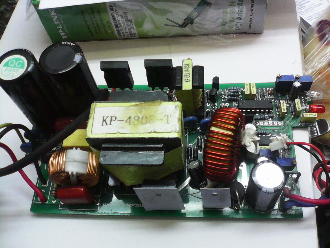

Segítséget kérnék. Az elektromos robogóm töltője adta meg magát. Valószínűleg víz került bele, és bekapcsoláskor szikra és füstjelenség kíséretében megadta magát. A töltő egy 48V 6A-es töltő, a típusa KP-4806-T. A két teljesítmény tranyó biztosan leégett, azokat kicseréltük, a típusuk C4139 (2SC4139) volt. A vezérlőcsip TL 494 CN. mérések szerint ez a csip nem kapja meg a 16V körüli feszültségét. De kapcsolási rajz hiányában nem tudunk továbblépni. Valakinek valami ötlete, esetleg valaki, aki javít ilyen töltőket, vállalná a javítását?
Előre is köszönöm.
