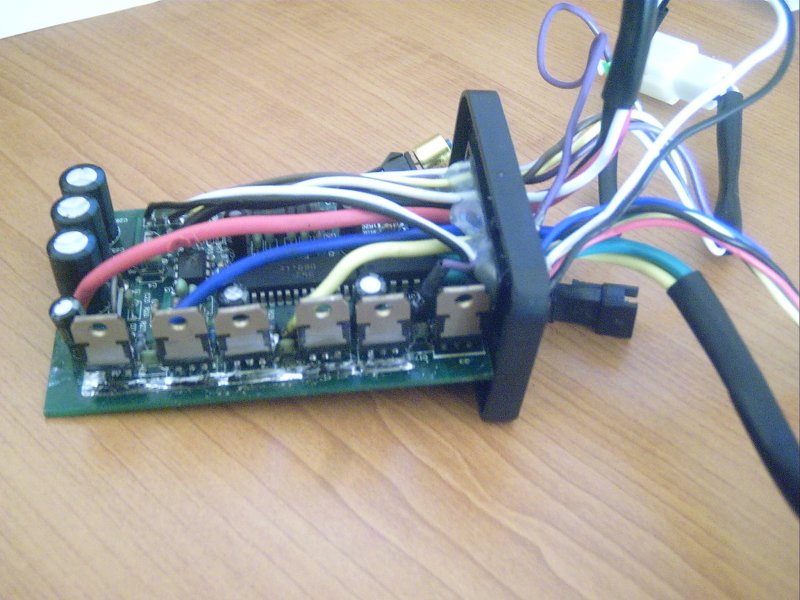

(#) mírmur hozzászólása Okt 15, 2008 /
Hali mindenkinek!
Ugy látom hogy sok szakember látogatja az oldalt. Ezért kénék némi segítséget ha lehet. kb 2 éve vett édesanyám egy TDR 09 -es elektomos kerékpárt. A minam menet közben teljes sebességnél nem tudom mi okból a főkapcsolót lekapcsolta majd vissza. Megállapítottam, hogy a vezérlésébe lévő p75nf75 fet tranzisztor leégett.ami kinai gyártmány,anyit már kiderítettem hogy 75V és 75A fet tranyó.
Nem tudja valaki mivel lehet helyettesíteni, vagy valami kapcsolási rajz egy másik vezérlőhöz építeni megtudom.
Sajnos már érdeklődtem több üzletben, de alkatrészt ne árulnak csak új kerékpárt.
Segítségeteket előre is köszönöm. üdv:mírmur
A hozzászólás módosítva: Nov 29, 2012
(#) lapose válasza mírmur hozzászólására (») Okt 15, 2008 /
Ez egy ST gyártmányú fet, kapható pl. a HQ-ban

(#) mírmur hozzászólása Okt 23, 2008 /
Hali mindenkinek!
Kicseréltem a fet tranzisztort a vezérlöbe de amikor a főkacsolót bekapcsoltam kiverte a biztosítékot és lehet hogy a feteket is. Nagy zárlat lehet benne. A szervizben nincs ilyen vezérlő jelenleg,és nem is biztattak, hogy tudnak-e rendelni.
A vezérlőbe az ic-t nem tudom azonosítani.Ha valakinek lenne egy 36V 15A -es vezérlő kapcsolási rajza megköszönném mert igy üzemképten a bringa.
üdv:mirmur

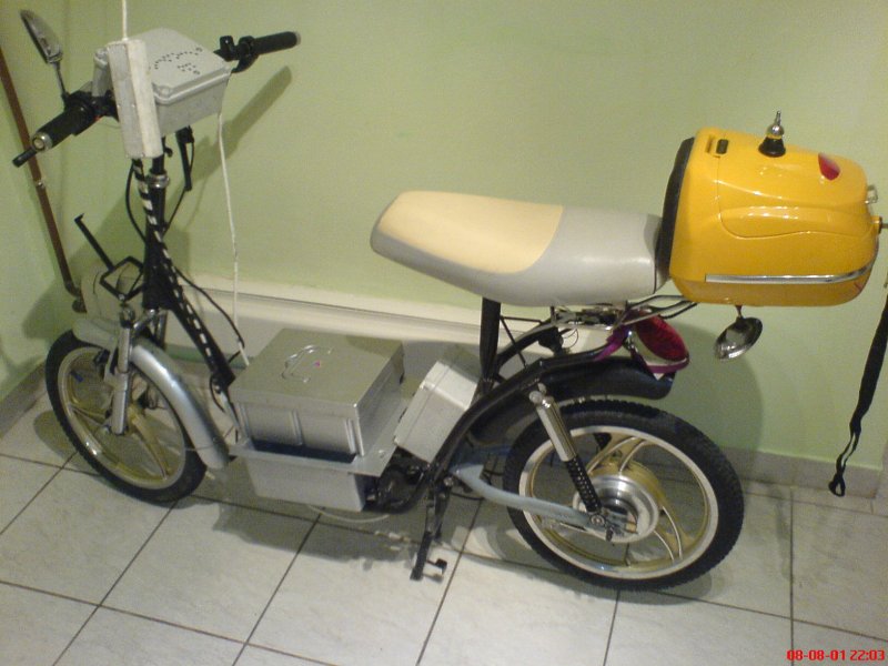

(#) antennavadasz hozzászólása Nov 3, 2008 /
Új vagyok még itten!
Régóta szerettem volna elektromos biciklit házilag készíteni.
Van egy tervem:
szükséges:
Vezeték, kapcsoló, fogaskerekek, autóakkumulátor, indítómotor.
Mivel nem szeretném állandóan működtetni, emiatt jó lesz az indítómotor(350w-400w)
Szerintetek?
(#) _ampervadasz_ válasza antennavadasz hozzászólására (») Nov 4, 2008 /
Annyit elmodok elindusz, és kivágódik alóllad, annyira hirtelen indult el. Második verzió, hogy megy 200m -ert, és egyzserűen megáll, mert az akkumlátort kimeríti.
Egy bolod ismerősőm, T72 orosz tankindító motor, 220Ah ( 2X110Ah ), on-off kapcsoló. Egy pillanat alatt 60km/H -át szántott, bele a szomszéd, kerítésébe.
Amúgy nagyon tökéletesen működik, de rendkivűl költséges, és ebben az esetben veszélyes is.
Ha van valakinek egy tronádó kerékpárja, amiben az akkumlátor fenékzárlatos, azt vedd meg, és alakítsd át.
Szerencsére én teljesen ingyen jutottam hozzá egy példányhoz, egy PII es konfigurációért cserébe. 25Km/h megy, és az össz megtehető km síkterepen,44,1Km (de mivel húzom neki mint a barom, ezért csak 35km )
Üdvözlet a hobbisták között, látom ez az első hsz. -ed!
Ajj, a képek lemaradtak!
