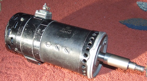

Sikerült megtalálnom a másik motort, nem tudom, hogy ez miből van. Talán autóból ventillátor? Ha minden igaz, 3500-at pörög és 12Voltos. Kép alább. A másik mocit bemértem 24Voltos akksitöltővel. Indulásnál 40 Amperig ugrik a mutató (ez a töltőn a max. méréshatár), aztán terhelés nélkül beáll 7 amperre. A fordulata viszont nagyon magas. Ha a másiknak 3500, akkor ennek kb. a duplája, vagy több. Azt gondolom, ha ezt megfelelő áttétellel visszaveszem, egy jó kis nyomatékos hajtást lehetne összehozni. Ilyen nagy fordulatnál a lánchajtást elvetettem, lehet, hogy marad a Simsonos megoldás. A PWM-re viszont szükség lesz, mert ha egy nagy áramú relével, vagy kapcsolóval oldanám meg, előbb-utóbb beégnének az érintkezők. Az akkutöltő csatija is odasült néhányszor a próbák alatt. Esetleg ha szikrafogó kondit használnék? Vagy itt már nem hatásos? Na majd kiderül. Közben a fentebb írt Verhovinás srác címét sikerült megszerezni, valamelyik nap meglátogatom, 30km-re lakik tőlem. Majd megírom, hogy mit tudtam meg tőle. Haver azt mondta, nagy ezermester, amúgy meg autóvillamossági szerelő.
Ha 24V 7A terheletlenül akkor 150-200W-osra saccolom. Rövid ideig akár kétszeresen is túlterhelhető.
Szerintem is kell PWM. A simson szerintem nem jó, mert túl sok lenne a hajtási veszteség. Valami bolygókerekes áttétel kéne neked, mint az akkumlátoros fúrókban csak erősebb. :yes: Néhány autó önindítója tartalmaz ilyet. Ha nem golyós csapágyas a motor nem lessz valami tartós. A 12V-os motorod biztosan nem az.

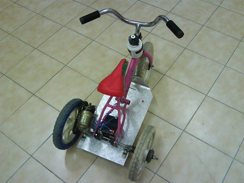

Elkészült a 3kerekű e-bringa tesztváltozata, hároméves lányom részére. Képek alább.
Elképesztő, nagyon ötletes! Gratulálok!
Köszönöm. Örülök, hogy végre van itt valaki, már azt gondoltam, kedz halódni a téma.
A tervezéskor az volt az első szempont, hogy a bringát ne kelljen szétdarabolni, bármikor visszaalakítható legyen kétkerekűvé. Ráadásul a motorikus rész így áttehető másik bringába is. Most még csak tesztüzemben van a járgány, de a pici lányom így is végkimerülésig nyúzta az akkut. Ma raktam rá a lábkapcsolót. Még hátravan a festés, csere nagyobb aksira, plusz a hajtáson akarok még változtatni. Mivel elég erős (induláskor kapar a járólapon) kicsit gyorsabb áttételt teszek rá. Most 1:1 hajtja a motor a kereket. Na és kell még rá egy irányváltó kapcsoló is. A motor nagyon bírja, nem melegszik. Ha kész lesz teszek még fel képeket. Üdv mindenkinek.
Én is GRATULÁLOK. Én is apa vagyok, az én 12. éves lányom is volt három éves. Az ők elismerésük az őszinte.
Köszönöm, az én nagyobb lányom is 12 éves. Mikor meglátta a triciklit, az volt az első kérdése:

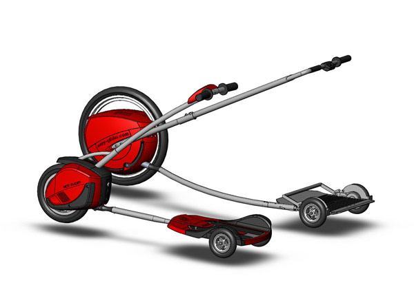

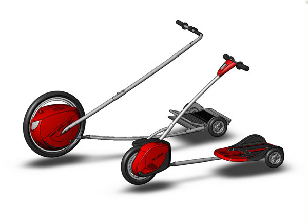

Apa, nekem is csinálsz ilyet? Na persze nem ilyen kicsit. Én pedig megígértem, hogy csinálok. Valami ilyesmit ami a képen van alább. Ha már nekiállok akkor én is szeretnék vele játszani, vagyis kicsit magamnak is lesz. Kérdés csak az, hogy idő lesz-e rá. Szeretném, ha mások is megosztanák velünk az eddigi munkájukat, én ígérem meg fogom, ahogy halad a dolog.
Olyan jól lett kialakítva, és olyan egyszerűen, hogy nem tudtam, más jelzővel illetni!
További sok sikeres fejlesztést!
ui.: ....azon gondolkodtam, a csatolt kép alapján, hogy egy tornádó hátsó kerekét lehetne előre rakni, majd hátulra kicsi kerekeket, bolygóművel, hogy belehessen vele dölni, kanyrodás közben, az invertere, is csöpnyi helyen elfér, inkább az akkumlátorok elhelyezésén kéne gondolkodni, mert az tetemes helyet foglalnak, föleg azért mert 36V tápfeszültség szükséges a meghajtásához, és úgy egy 12Ah akkumlátorral, úgy 45 Km -ert lehet megtenni, vagy többet, ha sikerül könnyíteni, az alvázon.
