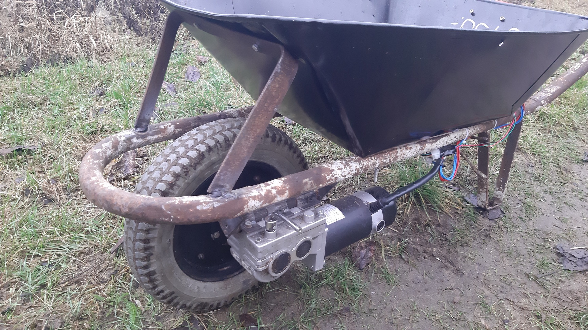

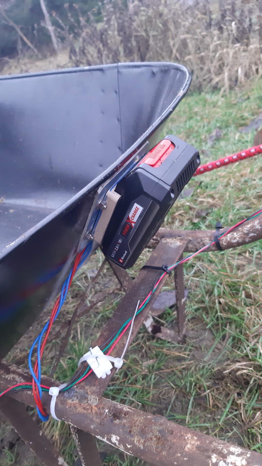

Elektromos taligát készítettünk, tolókocsi motor, kefés bicikli szabályzó csak átalakítottam hogy 18V ről menjen, illetve egy 3D nyomtatott akku alap, a gázkar egy poti egyenlőre.

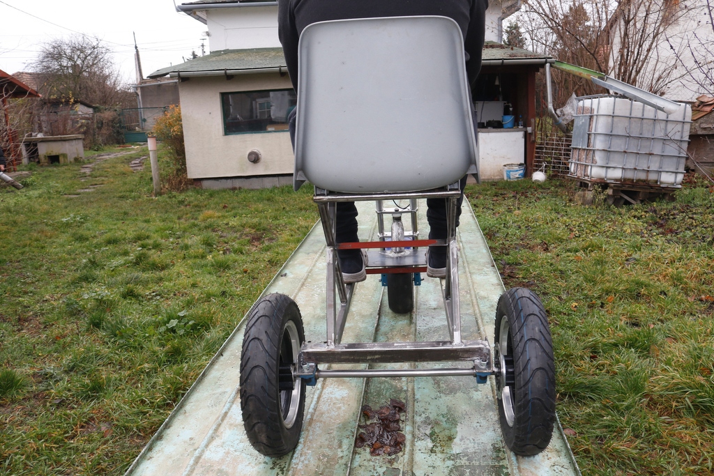

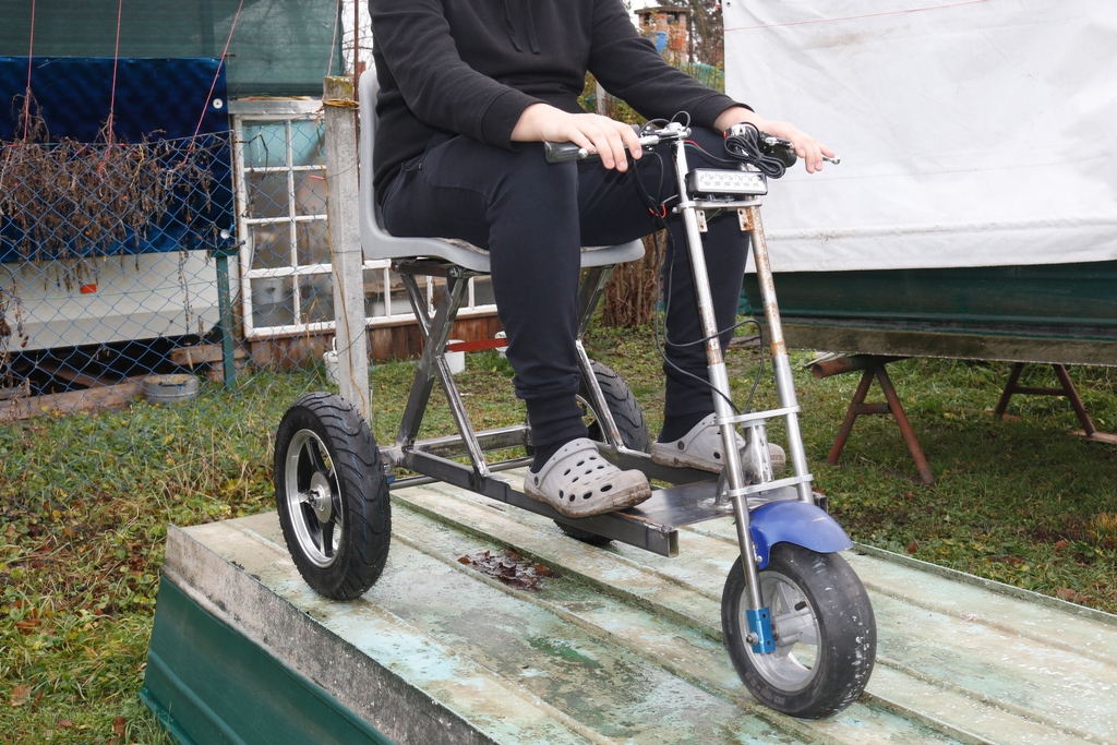

Köszönöm a jó tanácsokat, lesz pedál, a motor 250 wattos. Ehhez át kell építeni az alvázat.
Újabb kihívás.
Lett segítség, a műhelyt sem kellett lebontani mert kifért az 50 cm-es ajtón.
Van még:
A kormány az alacsony azt már látom, az utolsó képen én vagyok

![]() Egy kérdés: az alvázzal a kormány 6-os csavarral van? nem gyenge az oda?
Elég magasan van az az ülés, nincs túl magasan a súlypontja?
