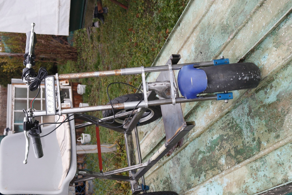

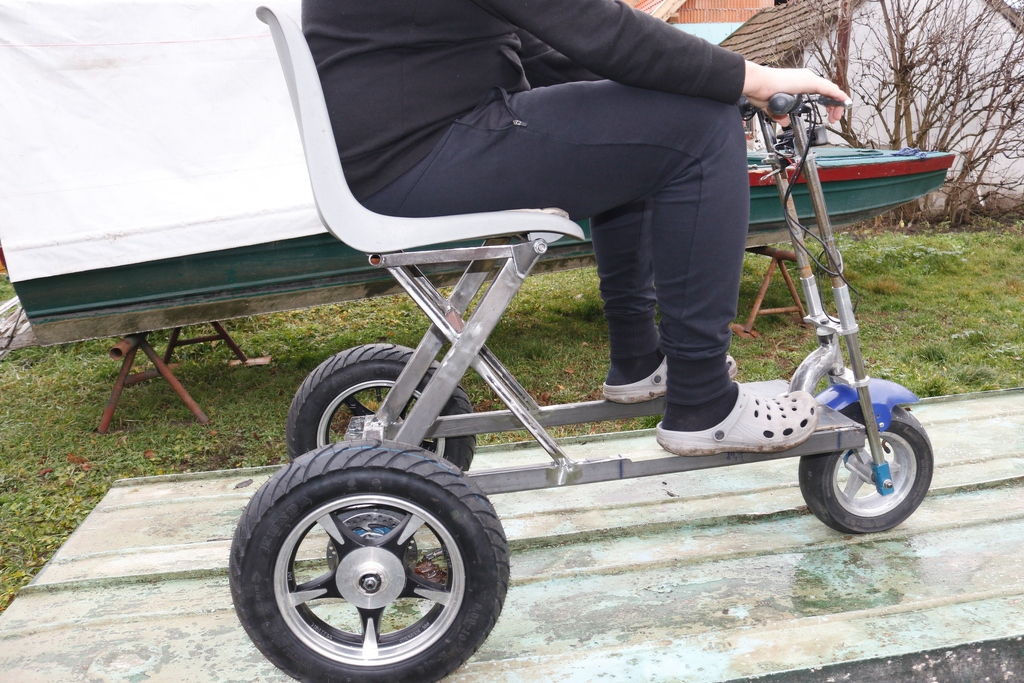

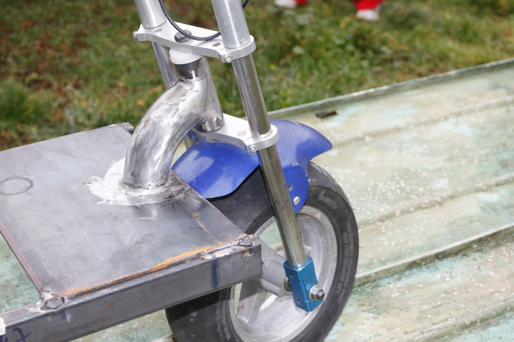

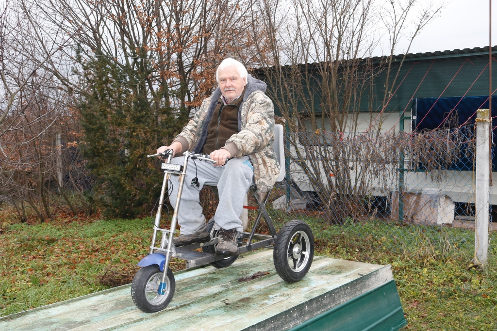

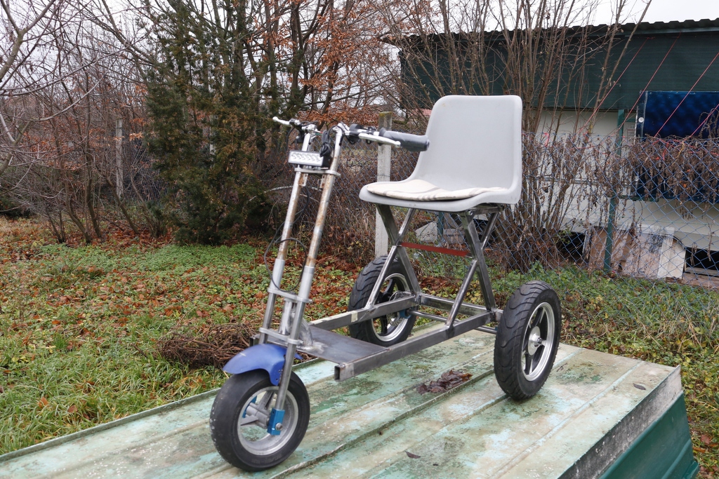

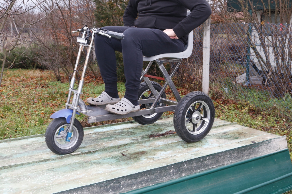

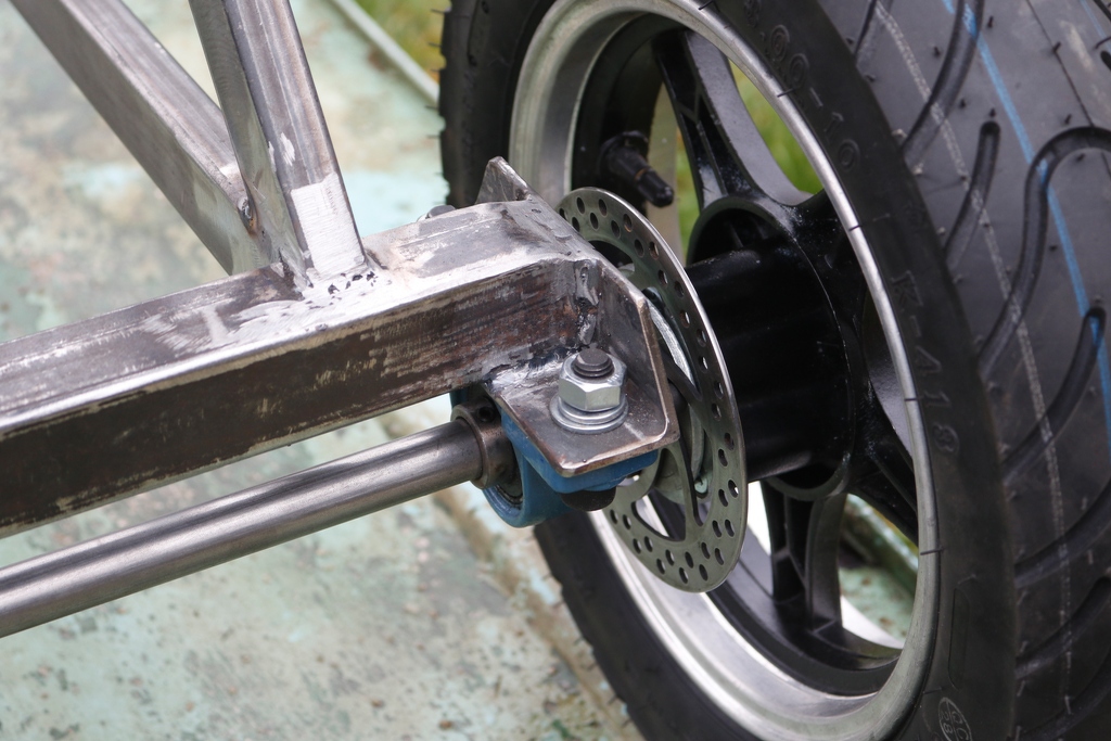

(#) nagy hoho hozzászólása Dec 25, 2020 / 1
Lett segítség, a műhelyt sem kellett lebontani mert kifért az 50 cm-es ajtón.
(#) nagy hoho hozzászólása Dec 25, 2020 / 3
Van még:
(#) nagy hoho válasza nagy hoho hozzászólására (») Dec 25, 2020 / 2
A kormány az alacsony azt már látom, az utolsó képen én vagyok
A hozzászólás módosítva: Dec 25, 2020
(#) pipi válasza nagy hoho hozzászólására (») Dec 25, 2020 /
Tetszik
Egy kérdés: az alvázzal a kormány 6-os csavarral van? nem gyenge az oda?
(#) JZoli válasza nagy hoho hozzászólására (») Dec 26, 2020 /
Elég magasan van az az ülés, nincs túl magasan a súlypontja?
(#) nagy hoho válasza pipi hozzászólására (») Dec 26, 2020 /
Az egy 10-es csavar 10.9 minőség, örök élet.
