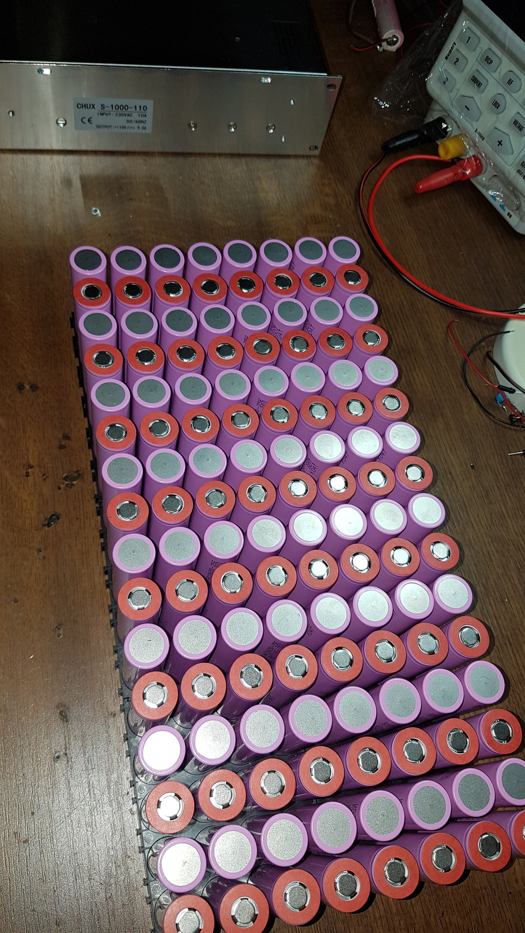

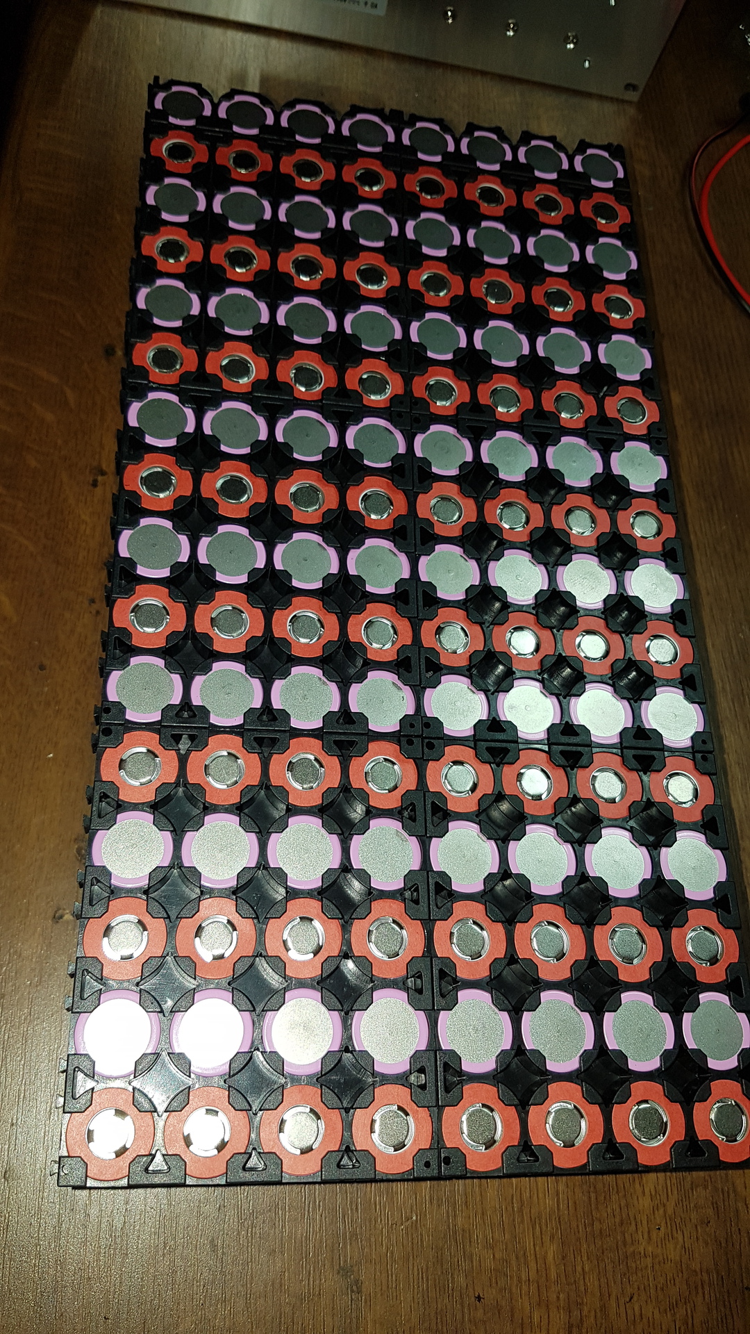

A héten fogom összeállítani a 160 cellás akkumulátor egységet. 16S /10 . Pont el fog férni a vázban. Úgy számoltam, hogy 65-75 Km/ó lesz a vége. A számításomban persze biztos lesz hiba. De azt is megírom. Kap egy programozható BMS-t. 200mA rel tud balanszirozni.

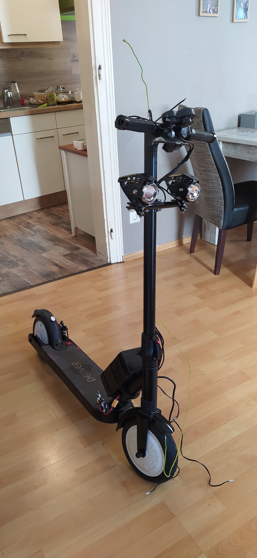

Én pont xiaomi m365 motorját használtam fel, 800W-ot kap. Egyébként az eredeti helyén, eredeti szoftverrel is többet kapott szerintem mint 350W. Szoftver hack-kel olyan 600W-ot csúcsban (emelkedőn folyamatosan, forrósodott is a motor rendesen). A dual motor felépítés annyiból jobb, hogy a kigyorsítási szakasz rövidebb ideig tart, tehát a motorok is rövidebb ideig vannak túlterhelve.
A képen még hiányzott egy kábel az első lámpáknak. Eredetileg az akksi és a szabályzó alul volt megtalálható, most az ez a rész tele van a szabályzókkal, a 12V buck converterrel, stb, az akksi pedig felkerült, egy másik pedig majd a függőleges rúdon kap helyet, szép, fekete lemezből hajlított dobozban. Az 1.5kW azért húz rendesen. A vicc, hogt a GT-100 szabályzó 60V-ig bírja, a jelenlegi akksi 10S (42V), és ezzel kapok kb. 32km/h-t.
Azóta a kábelek szépen el vannak rendezve, kaptak védőborítást is. A grip tape le lesz cserélve. Az egész roller szinte újjá lett építve, csak a hátsó motor és a váz az eredeti. Le lett az egész feketére lakkozva, a felnik fehérre.

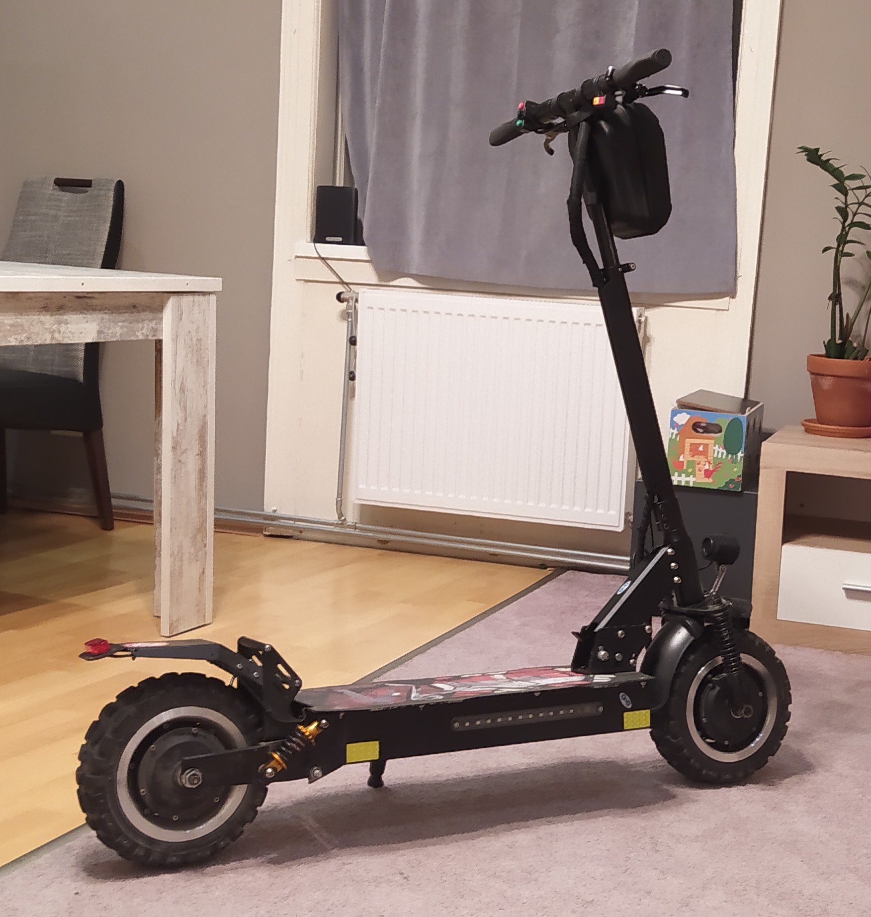

Ezt a szörnyeteget is hajtom, FLJ T113.

Kikaparni ugyan nem kapar ki, hátsó kerékre sem áll, mert jók a szabályzók benne, szépen gyorsul, inkább a roller megy ki alólad

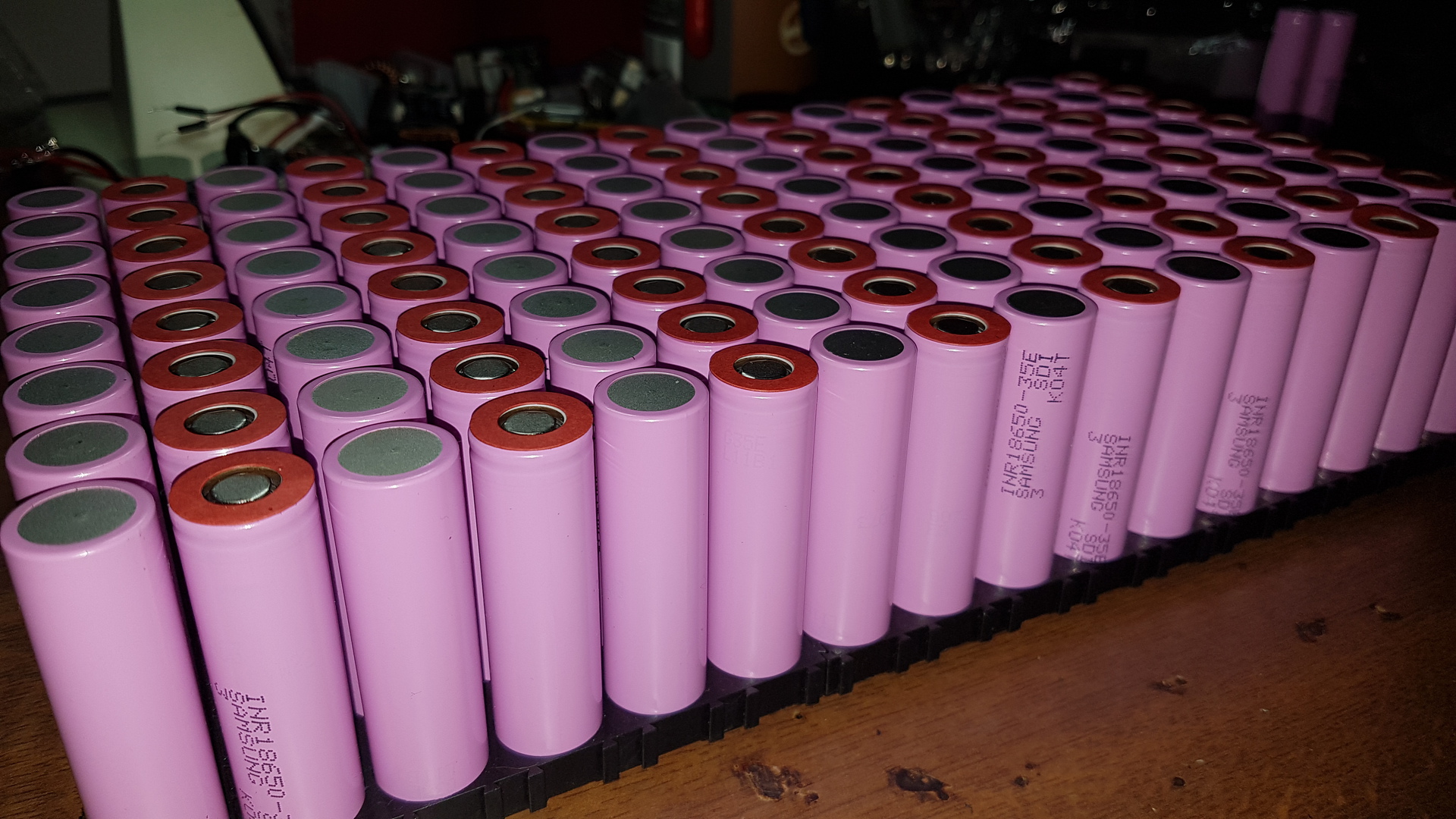

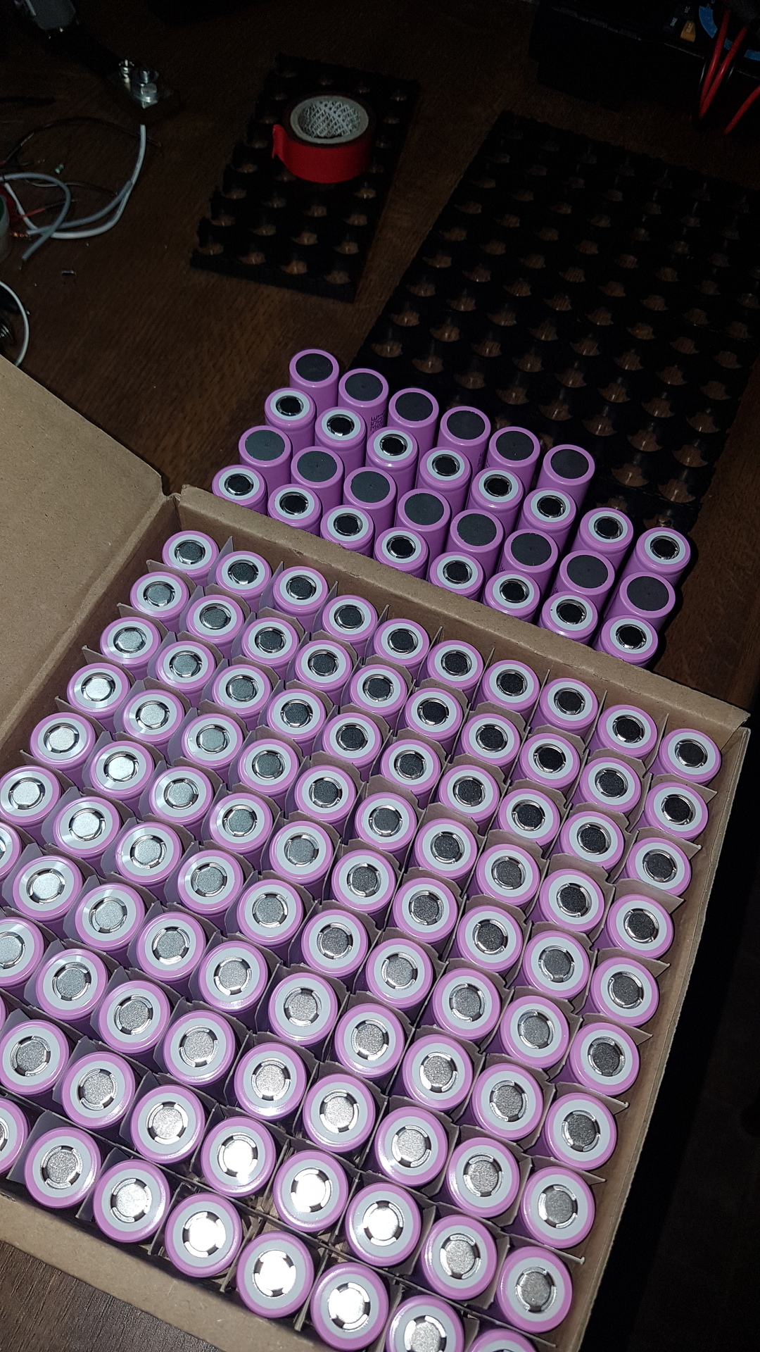

Ma megjött a 160 db cella. Sam....E35. 850/db áron. Sajnos nem találtam olcsóbban. 49 grammosak.
A hozzászólás módosítva: Máj 11, 2021
(#) Régi motoros válasza Koncsar hozzászólására (») Máj 12, 2021 /
A mai világban a súly már mit sem számít. Vannak porral töltött hamis cellák is.
Ha gondolod, és bevállalsz egy oda vissza postát, le tudom tesztelni neked a valós kapacitást 1C konstans terheléssel. Kapsz egy töltési és kisütési grafikont is...
Ha érdekel privátban keress...
Ez az ajánlat akár másra is vonatkozik, így kiderülne, honnan kitől érdemes rendelni...

(#) Koncsar válasza Régi motoros hozzászólására (») Máj 12, 2021 /
Szia! 500mA terhelve 6 órát ment.

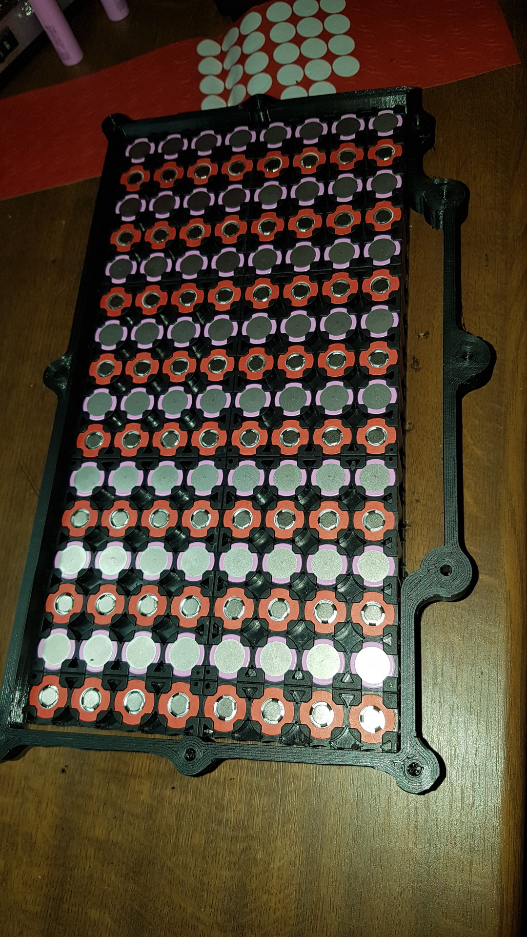

Megrajzoltam az akku és a balancer keretet. Most még van hátra neki 23 órája, hogy befejezze a nyomtatást. Pont befér a bicajnak a vázába. Remélem biztonságban lesznek a cellák.
(#) Kovidivi válasza Koncsar hozzászólására (») Máj 12, 2021 /
Az igen! Nagy baj nem lehet, ha a BMS-ed jó, a cellák között van távolság, a pozitív kivetésen védő, ezek a fontosak.

A balancerem ICgogogo 300 A 200mA el tud balanszírozni. Remélem a 0.2x8mm nikkel lemezemet rátudom majd rendesen pontozni. majd, ha ott tartok arról is teszek fel képet. De egyenlőre a 3D nyomtatóval birkózom. Átment gyökérbe.
