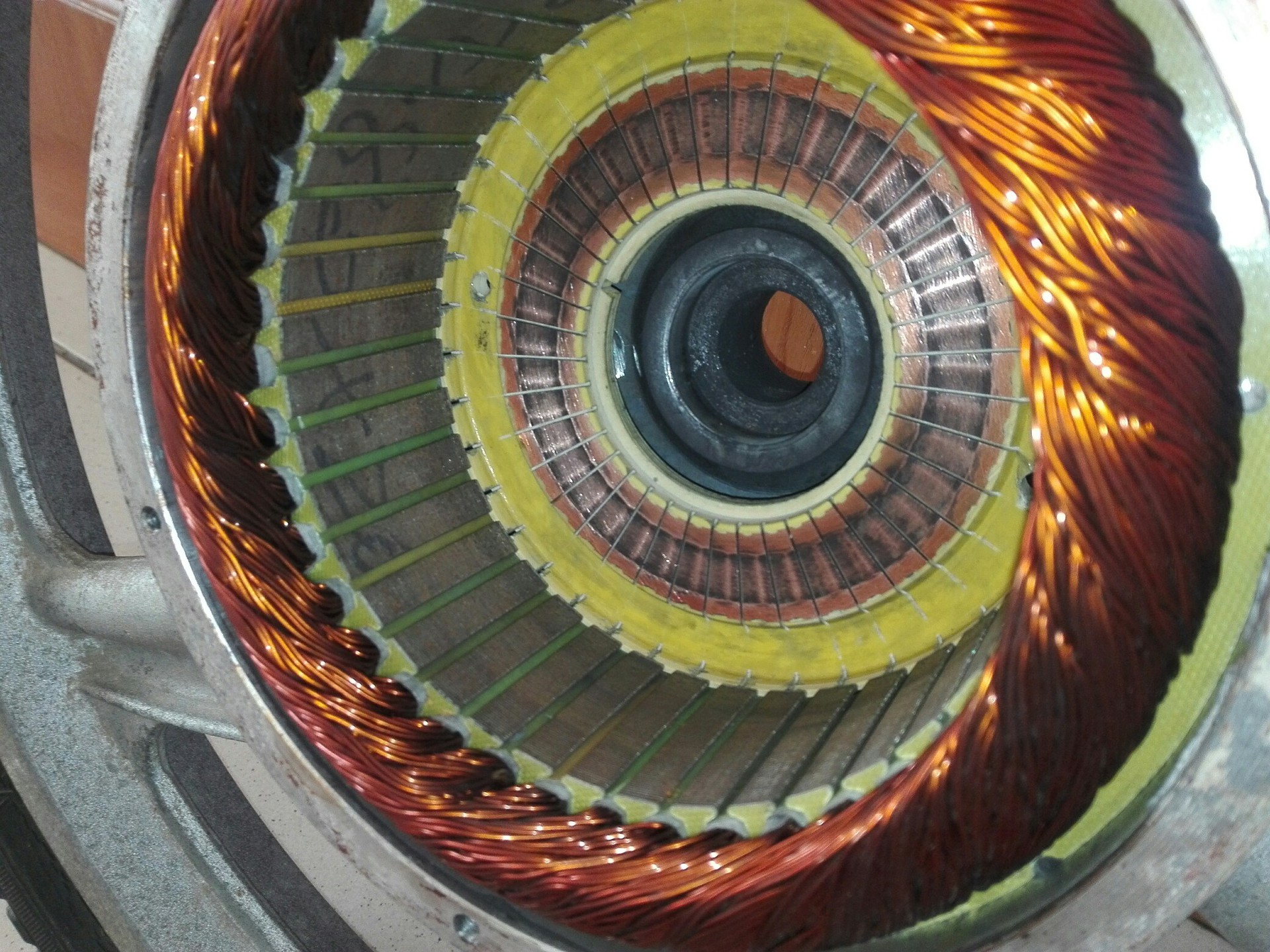

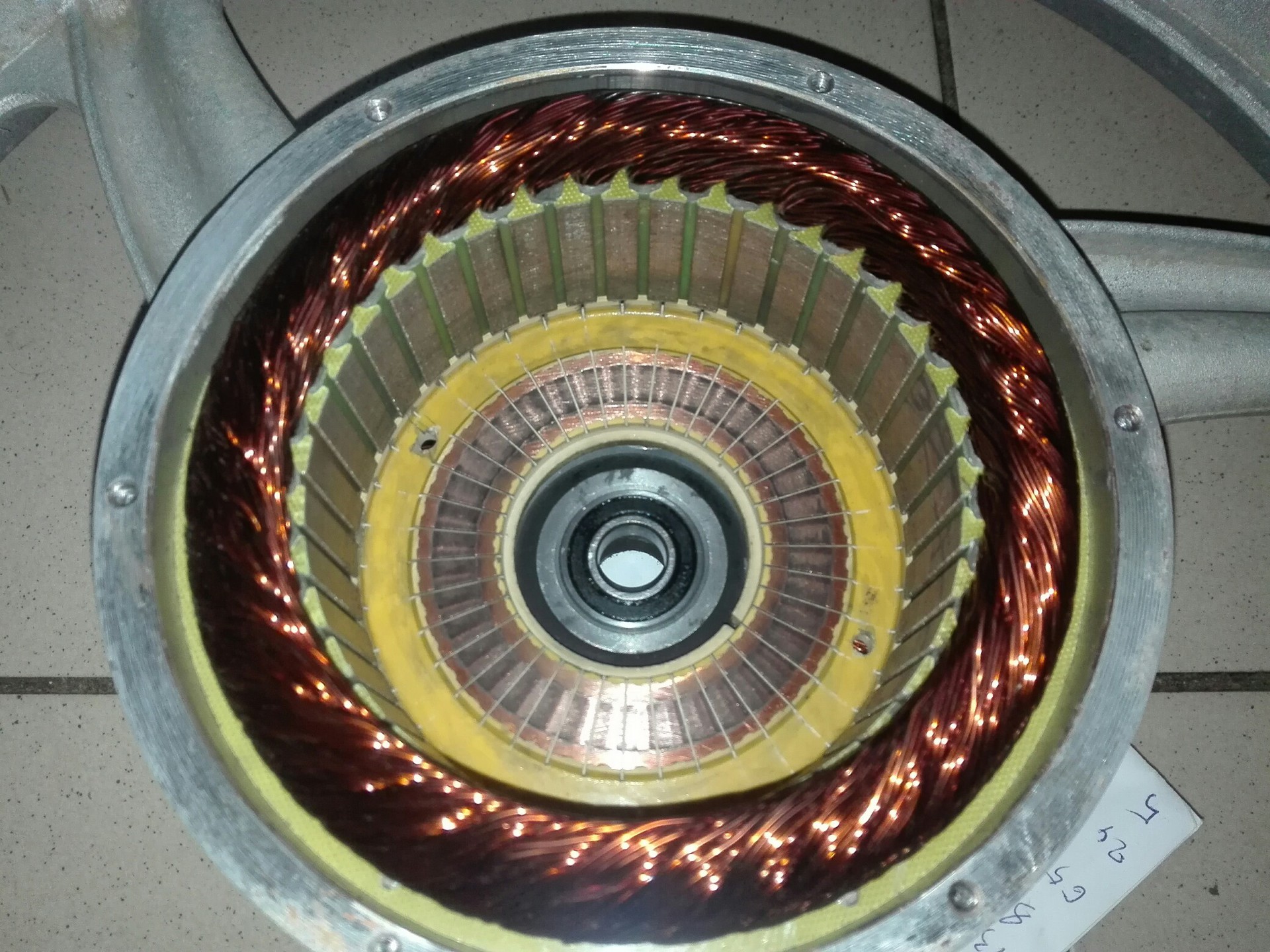

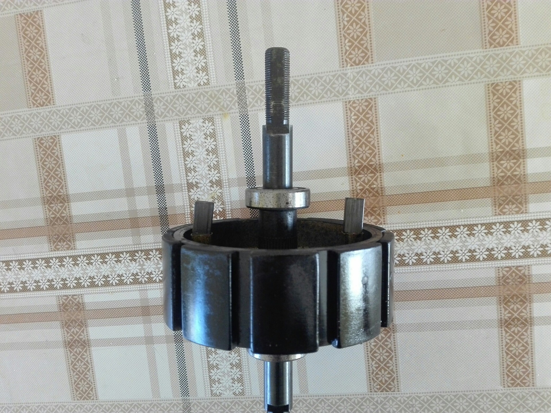

(#) Repsol600 válasza Régi motoros hozzászólására (») Márc 18, 2022 / 1
Heló.
Nekem pont ilyen motorom van, most újítottam fel. (szénkefe)
(#) Régi motoros válasza Repsol600 hozzászólására (») Márc 18, 2022 /
Szuper, a kommutátor elrendezésre voltam kíváncsi, köszi.

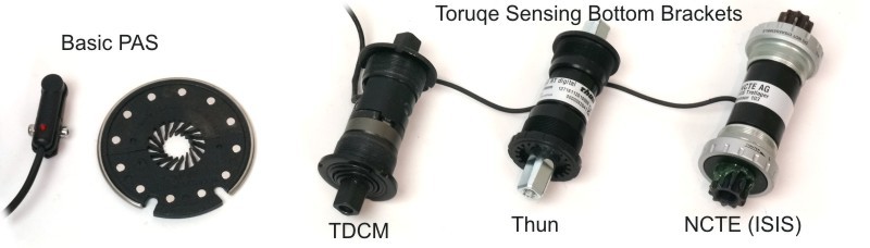

(#) Macsek71 hozzászólása Ápr 8, 2022 /
Ismét szeretnélek bosszantani Benneteket (buta) kérdéssel :
A melléklet bal oldalán látható - basic nevű - PAS "csak" forgásérzékelő, a másik három csak nyomaték, vagy ők nyomaték és forgásérzékelők is lehetnek ?
Esetleg előfordulhat monoblokknak látszó csak forgást érzékelő szenzor ?
