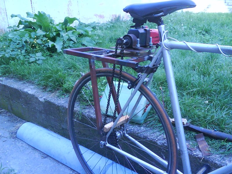

Elkészült végre a bringám és egyben meg is volt a próbakör. Szomorúan tapasztaltam, hogy annak ellenére, hogy müködik, még nagyon gyerekcipőbe jár a dolog, bőven van mit csinálni rajta. Legnagyobb probléma szerintem a láncfeszesség és ebből adodóan minden más. Ha lazán rakom fel a láncot, akkor terhelés alatt nagyon hamar átugrik, szinte használhatatlan a bringa, ilyenkor a motor áramfelvétele terhelés nélkül 2.2 A. Viszont, ha azt szeretném, hogy a lánc egyáltalán ne ugorjon át, akkor agyon kell feszíteni, de olyan szinten, hogy akár gitározni is lehetne rajta, ilyenkor persze a motor terhelés nélküli áramfelvétele is felszökik 6.8 A !!-ra, ami nem egészséges. Ha 1 mm-rel is lazábbra hagyom, akkor persze átugrik egyböl. Nem vágom mi a baj, talán kéne valamilyen rugós láncfeszítőt csinálni ??? , ami megakadályozza, hogy a lánc belengjen műdödés közben. A feszes lánc miatt persze a motor terhelés alatti áramfelvétele 15-20 A, 40 V-rol, (360 W-os a moci), és az 5 perces próbakőr után tűzforró lett, a litium-ion cellák is langyosak voltak, egyedül a PWM hütöje volt normális hőfoku.
A jelenlegi felállásban a végsebesség "széditő" max. 20 Km/h, a fogyastás meg mesés (40V 18A=720W), nem túl jó hatásfok . Ehhez képest érdekes, hogy közepes emelkedőn teljesen jól feljöttem vele (14 Km/h). Szerintem a láncfeszesség beterheli az egész rendszert, valakinek esetleg van használható ötlete, hogyan tovább?
(#) szsrobert válasza pagi2000 hozzászólására (») Aug 11, 2010 /
Bordázott szíj. És az áttételt úgy beállítani, hogy felemelt kerékkel max. 10%-kal legyen nagyobb a végsebesség, mint terhelve. Túláttételezve a hatásfok gynge lesz, és a motor fűtőtestet játszik.
Nekem két kerékagymotoros gépem van, azokon nincs ilyen probléma. 48V. 1A 10km/h, 2A 18km/h. 2,5A 20km/h.

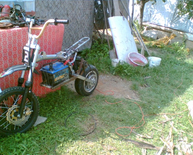

en is elkeszultem a bringaval, de az onindito 55 amperos akuval meg csak a bicajt sem mozditja ki a helyebol, a bekotesek pedig nagyon forosodnak, nem tudom mi lehet az oka
(#) zolika60 válasza ttindian hozzászólására (») Aug 12, 2010 /
Túl nagy az áttétel. Nincs így elég indulási nyomaték. Ha felemeled a kereket a földről forog?

(#) Ricsi89 válasza ttindian hozzászólására (») Aug 12, 2010 /
Csodálkozol, hogy nemjó. Nézd már meg milyen vastag kábel megy az autóban az aksiról az önindítóig és hasonlítsd össze a te vékonyka kábeleddel. Ez akkutöltő kábel max 2mm átmérőjű. Ezzel sosem fog leindulni, inkább elfüstöl a kábel. Az akkura is normális saru kellene, nem csipesz.

És tudod mekkora áttétel van az autó lendkerék és önindító között? Sokkal, de sokkal nagyobb, mint itt neked. Akkor meg min kell csodálkozni?
(#) ttindian válasza Ricsi89 hozzászólására (») Aug 12, 2010 /
Eebben is egyetertek de az auto tobb mint 1000 kg , ez a vaz 2 kerekel nincs 20 kilo, mert meg akkor sem vite amikor az aksi melete volt

(#) fongab válasza ttindian hozzászólására (») Aug 12, 2010 /
Ha a kereked 40cm átmérőjű akkor 40Km/óra sebességhez mekkora fordulat kell?
Egy fordulat alatt 0,4mx3,14=1,256m tesz meg. Neked 40Km kell megtenni Az 40000m egy fordulat 1,256m 40000/1,256=31847fordulat/1óra alatt. Ez osztva 60 megkapod percbe. 31847/60= 530,7fordulat/perc
Az önindító 6000-el forog percenként. 6000/530=11,32 es áttétel, kell neked.
Átmérő 20cm a ékszíj tárcsa a keréken. 20x3,14=62,8cm ennek 11,32 vel kevesebbnek kell lennie. 62,8/11,32=5,54cm mekkora ez átmérőbe. 5,58/3,14=1,76cm
Ha 40Km/órás sebességgel akarsz száguldozni és ehhez van egy motorod, ami 6000ford/perc -el forog kerék átmérőd 40cm es és ezen van egy 20cm es ékszíj tárcsa akkor a másik tárcsa átmérője csak 1,76cm lehet.
Ahogy elnézem, az ékszíj tárcsákat, legfeljebb csak felez 1:2. Ha továbbra is 6000f/p a önindító akkor a kerék 3000f/p el megy. Ha 40cm átmérőjű a kerék, 3000x1,256m =3768m/p az pedig 226Km/h
És csodálkozunk, hogy nem indul el. Melyik az a kocsi, ami 220 al száguld, sebesség váltó nélkül?

(#) ttindian válasza fongab hozzászólására (») Aug 13, 2010 /
Koszi egy epkezlab szamitas , igazad van az elso tarcsa 9 cm es a hatso 19 cm,
nem kell nekem 40Km/ora legyen csak 20 de menjen,
ezek szamitasok szerint nem fog menni mivel elol a tengely vastagsag 15mm( na itt lehet hogy meglehetne butykolni de nem tudom lenne-e anyi surlodas rajta hogy vigye az ekszijat), es a hatso kerek alufelni 25cm , gondolkoztam meg atetelekrol de nem jot be semmi
