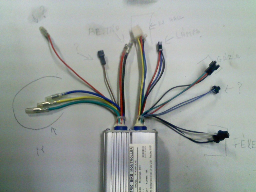

Szép estét,mellékelnék egy nem túl jó képet amin van három vezeték amit nem tudok hova tenni,ha tudna valaki segíteni nagyon megköszönném!üdv
Üdv Hoze
Belerondítottam a képbe. Üdv
