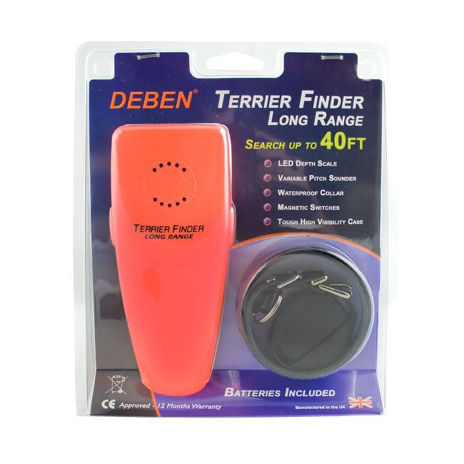

Egy elemes nyakörvet , és hozzá tartozó detektort miből lehetne összerakni?
https://www.deben.com/terrier-finder-long-range-set.html

(#) uniman hozzászólása Aug 20, 2018 /
Ez nem csupán egy
„elemes nyakörv”
, hanem ez egy nagy hatótávolsággal működő irányérzékelésssel is rendelkező, rádiós "eb-kereső" (vagy más állathoz is használható)...
Ilyet ekkora méretben házilag megépíteni nem lesz egyszerű...
Talán a rádióamatőrök körében használatos "rókavadászat" elvét is lehetne használni az elcsatangolt eb megtalálásához...amennyiben az lenne a feladat/cél. Vagy nem?

(#) Funiki hozzászólása Aug 20, 2018 /
Igen , görényre szeretném tenni , szerintem olcsóbb összerakni mint megvenni.
Ha nem jön ki a nyúl lyukból , vagy másfele barangol , követni tudjam.
Detektor más hangot ad ki ha közelebb van , vagy távolabb.
https://www.youtube.com/watch?v=5lMTgzx-hIQ

(#) dokidoki válasza Funiki hozzászólására (») Aug 20, 2018 /
Amivel a lavina alatt keresik a eltemetett embert, annak az elve és leírása alapján lehetne készíteni ilyet. De jobban járnál egy fémkeresővel, vagy egy rfid detektorral, de a legegyszerűbb egy stabil RF jelforrás, és ahhoz egy térerőjelzős detektor.
Mellette, ha összeadod a kitalálás és fejlesztés, megvalósítás, persze mindehhez szükséges anyagi vonzatát, akkor egész biztos nem lesz olcsó. Persze ha nem valami egyszerű és bizonytalan dologra vágysz.
(#) Atis57 válasza Funiki hozzászólására (») Aug 20, 2018 /
Sztem meg kinai vmit érdemesebb megvenni , mert az a hazai anyagár 30% ban van !
Az RFID meg hasonlokkal tudnál1,5m ig 1-2 cm-s hibával mérni.
A fémkeresős technika azért jelentősen más!
A 80 s években készitettem ilyen autókeresőt --kb 2km hatótávval. (mindennap máshol parkolt )--akkor 4 havi fizetésból ki jött! De ez csak levegőben működik.
olvastad; hatótáv 40láb---12.5m --de csak levegőben!
