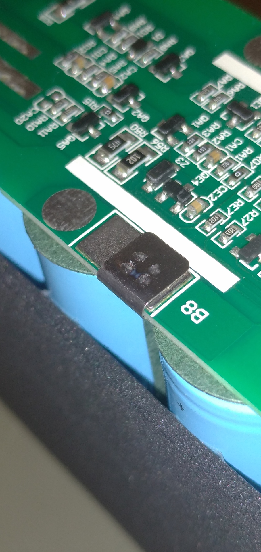

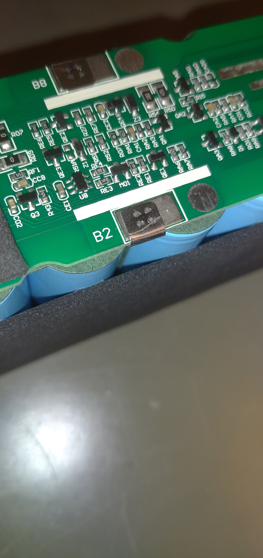

(#) elektroncso válasza Steve50 hozzászólására (») Aug 31, 2022 / 2
Bár nem a legfrissebb hozzászólás, de gondoltam másnak még jól jöhet.
Ez egy típus hiba lesz, az enyém (Sencor scooter one 2020) pont ugyan ezzel a hibajelenséggel állt meg tegnap. Ma szétszedtem és a hiba az akkumulátorban van. A BMS panelre az akkupakk vékony lemezekkel csatlakozik. Ezek a lemezek a rázkódástól a hajtás mellett elrepednek majd eltörnek így kiesik egy csatlakozási pont és a BMS letilt. Én ezüstözött hajlékony réz sodrattal átkötöttem az összes ilyen lemez fület és most már működik a roller. Mindjárt teszek fel képet.

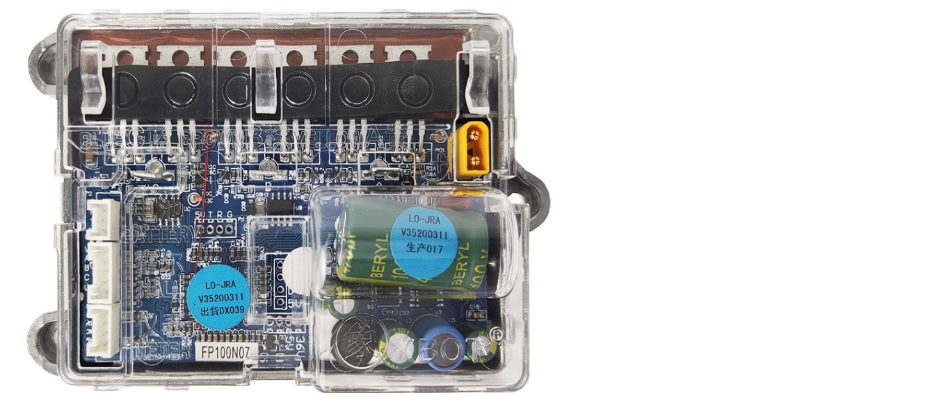

(#) vladcepes hozzászólása Jún 18, 2023 /

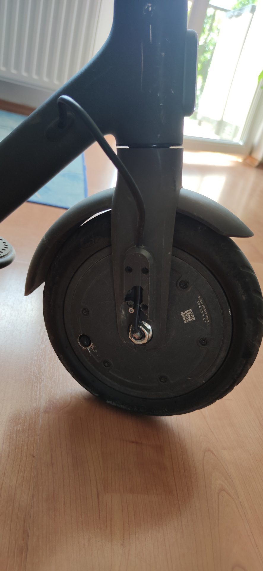

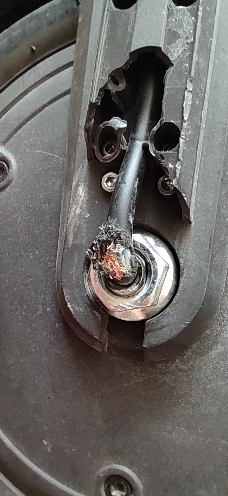

Van egy Xiaomi Mi Essencial rollerünk. A tegnap tanyáztak vele egyet. Van az a kábel köteg ami az első kerék motorjához vezet, a másik fele gondolom be az akkuhoz. Ennek a kábelnek mi a neve? Milyen néven kellene keresnem? Az összes szál el szakadt benne
Válaszokat köszönöm!
(#) Suba53 válasza vladcepes hozzászólására (») Jún 18, 2023 /
Ha te akarod javítani, így is úgy is szét kell szedni. Bontsd szét az első kereket, addig, hogy lásd a kábel bekötését. Akkor kiderül az erek száma, átmérője, struktúrája.
Ha az megvan, akkor kereshetsz hasonlót.
De még az is lehet, hogy a másik végén az akku oldalon van akkora ráhagyás, hogy lecsípve a roncsolódott részt, elég hosszú marad.
Ha nem, akkor is az akku felőli oldalon, ahol fixen van beépítve, talán egyszerűen lehet toldani a szálakat azzal a hosszal, amit a keréknél veszítesz.

Nem tud valaki egy SPD-2403 rajzot? Az történt ugyanis hogy a töltő csatlakozó megsérült lett egy rövidzárlat és elment belőle a füst. Azóta nem lehet tölteni. Az egyik fet mehetett ki benne mert az elég bűzös viszont nem tudom leolvasni a típusát mert le van csiszolódva a felülete...
Köszönöm előre is!!
(#) vladcepes válasza Suba53 hozzászólására (») Jún 25, 2023 /
Úgy volt ahogy írtad, le vágtam szépen helyére forrasztottam mindent, de nem indult. Le mértem az akkut ,ha jól rémlik 44 V volt benne. (tehát fel volt töltve) ,aztán megnéztem fent a képernyő résznél ott is meg volt a "talán" 40V . El vittem kivizsgáltatni kiderült hogy a vezérlő egység is meg a képernyő is kuka. Most megrendeltem mindkettőt Ali-ról várom aztán kicserélem. Gondolom nincs benne semmi trükk. Le húzom majd az akku sarut ,ezeket kicserélem ,majd vissza és kész?

Szia! Ha ugyanolyat kapsz, akkor szerencséd van. Csak kicseréled és kész, persze ha nem mentek tönkre a hall jeladók a kerékben. Én elektromos biciklivel voltam ugyanígy. Ilyen sérüléssel hozták, kinyírta a vezérlőt. A világon nem volt olyan, mint ami benne volt. Egy másikat kaptak, amin nem csak a csatik, de a vezetékek színe is más volt. Még az új vezérlővel küldött bekötés (papíron) sem passzolt a vezérlőhöz. Azért sikerült összehozni a netről, bár más frekivel mehet az újban a PWM, mert kis sebességen zakatolósabb-zajosabb a tulaj szerint, mint volt eredetileg. Ebben három fázisú motor volt, erre ment három vastagabb vezeték és 5 vékonyabb szál a három HALL jeladónak. Szerencsére ezek túlélték.
(#) vladcepes válasza Tomi111 hozzászólására (») Júl 2, 2023 /
Bízom benne hogy csak ez a két dolog ment ki mint ahogy a szerviz is mondta. Képek alapján amit megrendeltem ugyan olyannak néz ki, kép alapján még a csatlakozók is úgy néznek ki. De majd hamarosan rakok fel képet a régiről, és arról amit meg rendeltem.

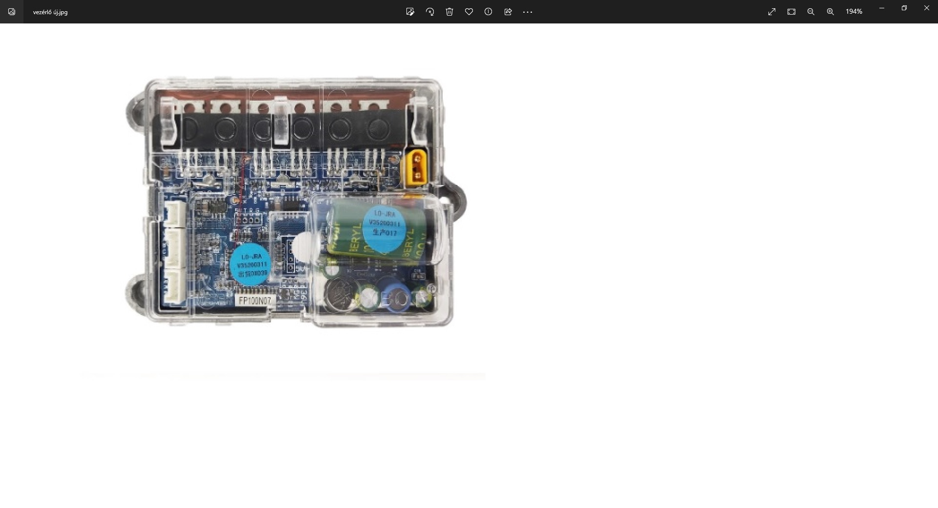

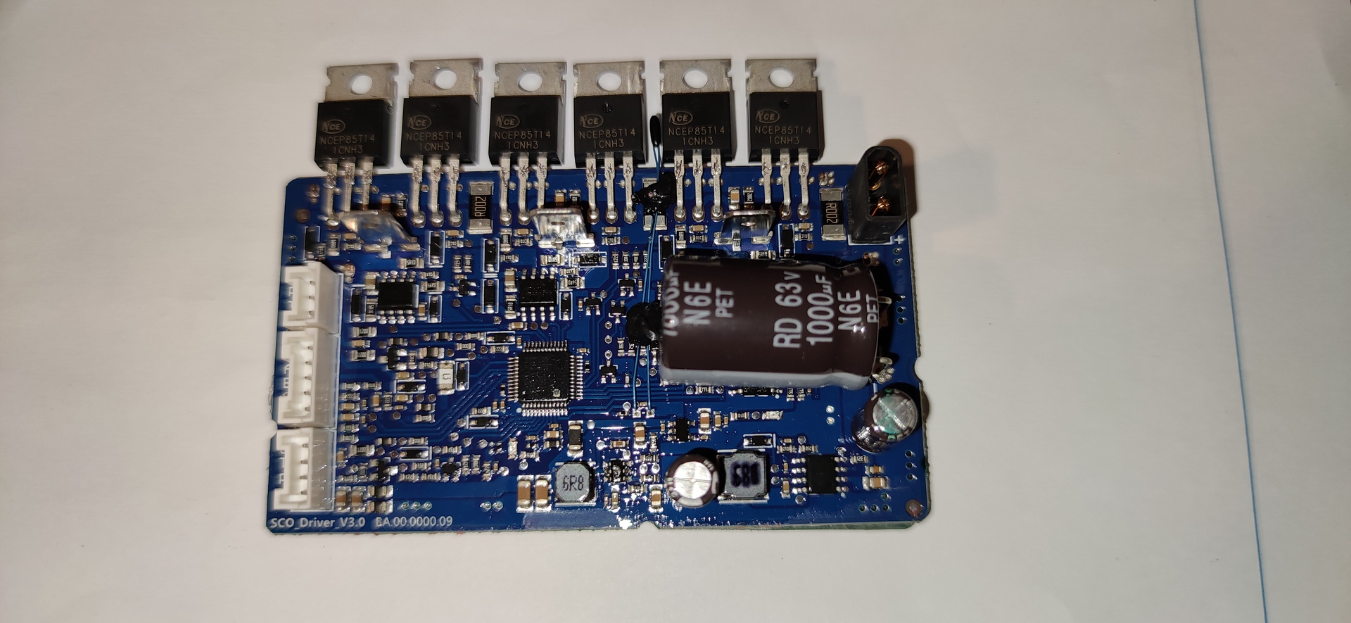

Itt a régi vezérlő ,ezen tudok valamit ellenőrizni? és itt az új vezérlő .
(#) vladcepes válasza Tomi111 hozzászólására (») Júl 6, 2023 /
És ilyen lesz az új ha meg érkezik.

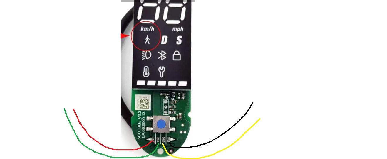

A baloldali alsó csati ha minden igaz (mert most nincs előttem) az megy fel a képernyőhöz. Az létezhet hogy oda 35 V megy fel? Nem találok sehol rajzot ennek a vezérlő alaplapjáról hogy hol hány volt jön ki.
(#) bbalazs_ válasza vladcepes hozzászólására (») Júl 6, 2023 /
Kinai cuccokban MINDEN elképzelhető, bár nem lenne szokványos, inkább 15V szokott menni vagy éppen 5V. De úgyis egy stepdown (nagy áram, pl. lámpához) vagy egy stabIC (kis áram) lesz a végén, szóval mindegy. Talán egyszerűbb kimérni, de mintha az alaplapon is oda lenne szitálva.
(#) vladcepes válasza bbalazs_ hozzászólására (») Júl 6, 2023 /
Haza érek lemérem, vagyis ki mérem. Azért kérdem mert a vezérlő egység meghibásodott zárlat miatt, elvileg ki vágta az képernyőt(műszerfalat) is . ,és ha jól rémlik 35V -ot mértem fent a képernyőnél (és ezért kérdeztem hogyha a vezérlő rossz akkor mehet e oda annyi áram) de majd este kimérem.
Mértem! 40V megy fel. De az is úgy, hogy Multiméter Pozitív szála zöld dróton, a Multi Negatív szál a másik három dróton (piros -sárga-fekete) itt mind 40V van.
A hozzászólás módosítva: Júl 6, 2023
Akkor én nem dugnám még rá a kijelzőt...
