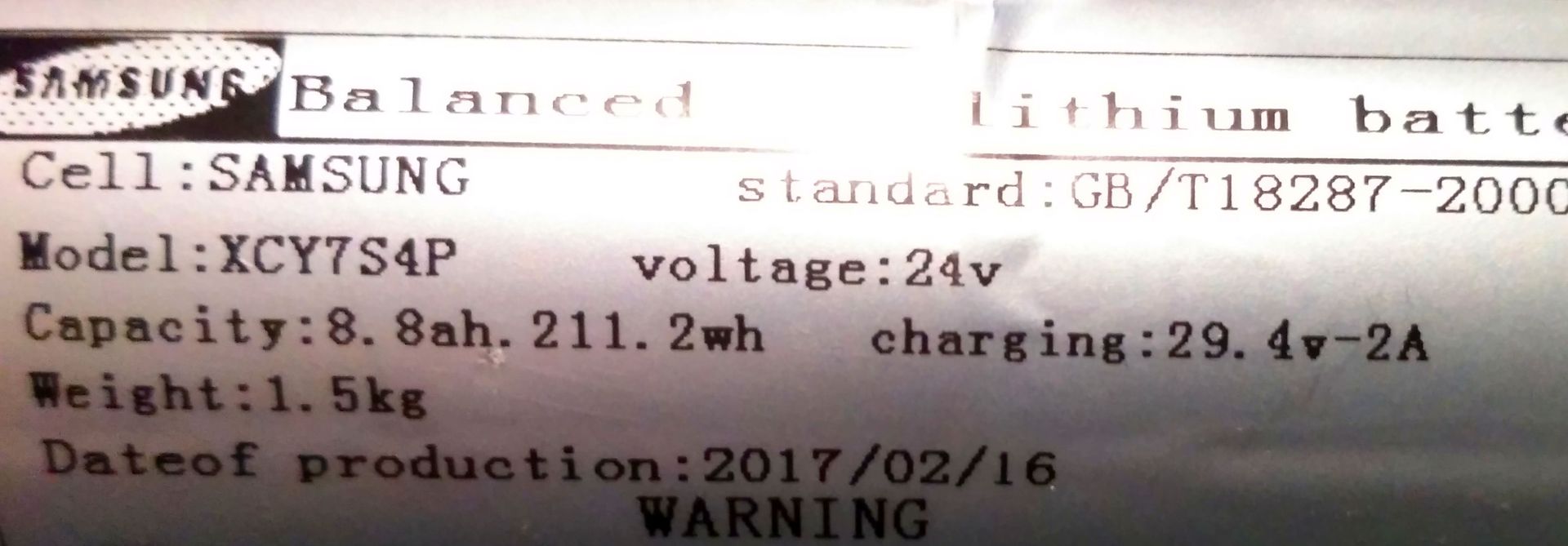

Üdv. Segítséget szeretnék kérni, hogy van egy kínai elektromos rollerem. A problémám az lenne, hogy terhelésnél a feszültség 29v ról leesik a feszültség 24v re. Ilyenkor eléggé erölködik a roller. Az akku cellakat külön külön megmértem 20 ohmos ellenállással terhelve, úgy két tizedet esik a feszültség, úgy tudom ez normális. Valami ötlet hogy ez miért van, vagy ez ilyen és kész? A válaszokat előre is köszönöm.
(#) bbalazs_ válasza rzoltan19 hozzászólására (») Márc 23, 2022 /
Hány voltos az akku eleve? Nem 36 véletlenül? Mert annak feltöltve 42 körül kellene lennie.
De ha csak 8 van sorbakötve, akkor is 32 körül illene lennie a fesznek.
Lehet, hogy itt csak 7 van sorban? Olvasd el, mi van az akkura írva és ha 7s4p vagy 5p/6p, akkor nem szóltam.
A terhelés közelebb van a 2 Ohmhoz, mint a 20-hoz...
50W-al csak épp vánszorogna egy roller. A rendes indulásnál simán felkap vagy 200-at és akkor még nem is húztad rendesen.
Szóval első körben akku, szerintem. Már ha hozzá való egyáltalán.
Ez nálad működött valaha rendesen?

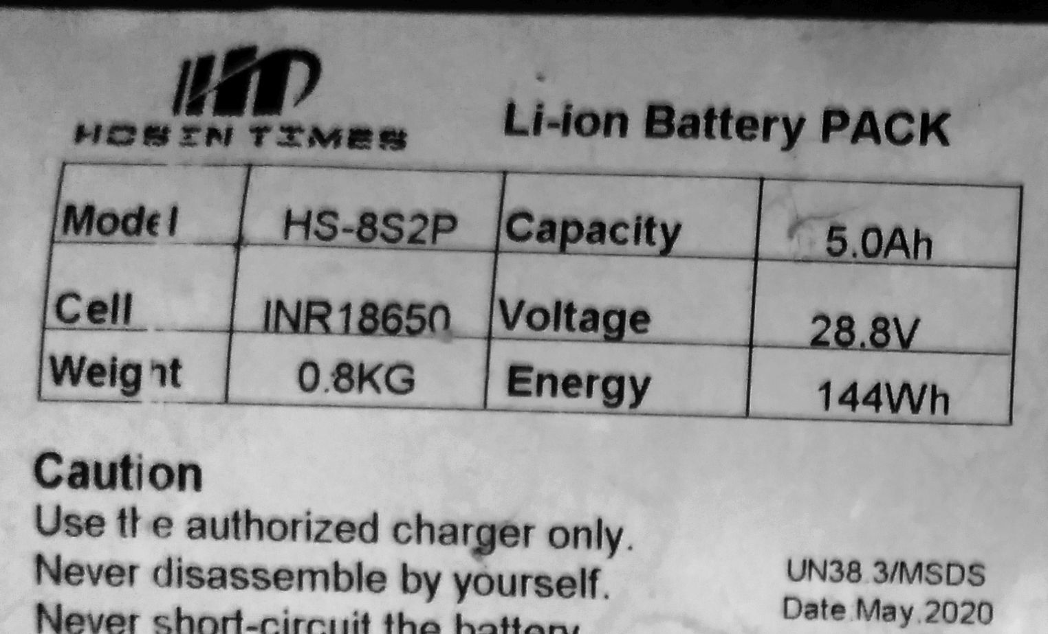

(#) uniman válasza bbalazs_ hozzászólására (») Márc 23, 2022 /
Az akkucellákat külön-külön terhelte a 20 ohmos ellenállással...ha jól olvastam.
De tény, hogy sok az ismeretlen tényező...
Az én 8S2P meg a 7S4p akkuim címkéi mellékelve.
A hozzászólás módosítva: Márc 23, 2022
(#) rzoltan19 válasza bbalazs_ hozzászólására (») Márc 23, 2022 /
Üdv. Az van ráírva hogy 29,4 volt, a hozzá tartozó töltőn is ez áll. Hozzám úgy került hogy kb 5 métert ment és kikapcsolt. Az akku pakkban 2 hibás cellát kicseréltem most megy. A motoron is 24v van.
(#) rzoltan19 válasza uniman hozzászólására (») Márc 23, 2022 /
A 2. Képet elnézve a 24voltost kell 29.4v vél tölteni? Lehet hogy a töltő kicsi? Az akku feszültsége 29.4v a motor és a motorvezérlő 24voltos. Terhelésnél a kijelzőn 23 volt van kb. Az akku töltöttségi ikon leesik 1 csíkra. Ha a kerék levegőben van akkor a jelenség nem tapasztalható. Köszönöm
(#) bbalazs_ válasza rzoltan19 hozzászólására (») Márc 23, 2022 / 1
Ha a töltő árama kicsi, akkor tovább tart, de teljesen feltölti. Ha a fesz kicsi, akkor nem tölti fel eléggé. Nálad szerintem egyik baj sem áll fent, hiszen írtad, hogy feltöltve 29V. A BMS sem lehet ludas, mert akkor tiltana.
Próbáld ki egy biztosan jó akksival, akkor közelebb leszünk.
Ezeknek a rákfenéje 90%-ban az akku.
