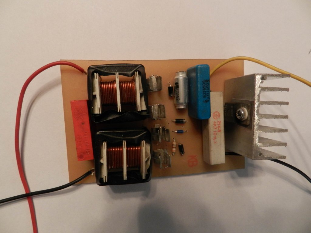

(#) Remci válasza mmajka hozzászólására (») Júl 15, 2012 /
Minden jól van bekötve? A panel tuti jó? Csak azért kérdezem,mert én is összeraktam az elektronikát, csak nem maratott panelen, hanem csőszegecses bakelit lapon és nekem működött. Bár a végleges összeszerelés a rovar hálóval el maradt.
(#) sniperx válasza mmajka hozzászólására (») Júl 16, 2012 /
Ha biztos vagy abban, hogy a panel jó, akkor nézd át az alkatrészeket. (bár a panel mindig megér még egy misét, ha még sosem üzemelt)
A kondik nem ütöttek-e át és a diódák jók-e benne, stb?
Amennyiben nem találsz hibát így sem, kezdd el módszeresen kivenni a kondikat, hogy lásd, melyikben ágban van a hiba.
Előfordulhat olyan kondihiba is, hogy a műszer mérőfeszültségén nem mutat átütést, de hálózatban igen.
Nem drága alkatrészek, szerintem érdemes próbálni cserélni őket.
(#) mmajka válasza sniperx hozzászólására (») Júl 17, 2012 /
Köszönöm a tippeket!
Én is arra gondoltam, hogy megérne egy kondi cserét mert egy régi fekete fehér tvből származnak a kondik is meg a trafó is. A tirisztor, diódák, meg az ellenállások újak.
A trafót hogyan kötötted be mármint a rácsra menő ágakat?
A malomkeréken ahogy a leirásban irja nálam egy vastagon szigetelt drót valamint egy vékony drót van kivezetés. A kettőnek egymás között nincs ellenállása. A kérdés a következő hová kell kötni a rácsokat?
(#) sniperx válasza mmajka hozzászólására (») Júl 17, 2012 /
Én nem ezt a kapcsolást építettem meg.
Nekem nem jön be ez a módszer. Én a sokszorozót vagy az eleve nagyfesz trafós megoldást preferálom.
A nagyfesz trafó lábain azért illene mérhető ellenállásnak lenni. (szerintem)
Készitettem pár képet....
(#) palko0125 hozzászólása Júl 24, 2012 /
Megépítettem az alábbi kapcsolást és olyan bajom van vele, hogy a nagyfesz. kimeneten, ahol 4-500V-nak kellene lennie ott csak 26 volt van. Mi lehet agond?
Előre is kösz. Bye, Palkó.
(#) sniperx válasza palko0125 hozzászólására (») Júl 24, 2012 /
A fénycső világít?
P1-et próbáltad állítgatni? (bár az ennyit nem jelentene)
(#) Remci válasza sniperx hozzászólására (») Júl 24, 2012 /
Esetleg a tekercs kivezetések nincsenek felcserélve? Az oszcillátor beindul?
(#) palko0125 válasza sniperx hozzászólására (») Júl 24, 2012 /
Hi!
Igen a fénycső világít, a potmétert próbáltam állítani, de így is legtöbbet 100V-ot sikerült produkálnia.
Akkutöltőről próbálom, tehát az a tápellátás, de gondolom az nem jelent semmit.
Bye
Palkó.
Tekerd oda, ahol a legtöbb feszt leadta.
Aztán nézd át a sokszorozóban a diódákat és a kondikat.
Új alkatrészekből van? (átütés esetleg valamelyikben)
Az értékek azonosak, mint a rajzon?

(#) palko0125 válasza sniperx hozzászólására (») Júl 25, 2012 /
Alkatrészek tekintetében annyi változás van, hogy a BD245C helyett BD249C-t raktam, ez gondolom nem nagy ügy, a trafót pedig EI33 magra csináltam. Másik ami jelenség, hogy a trafó sípol, nyekereg. Ez rendes működésnél is így van, vagy valami terheli?
Csináltam olyat is, hogy a fénycsövet levettem az egészről és úgy mértem a nagyfesz kimenetet, de így is max. 360V-ot tudtam beállítani a potival. (a poti 10k helyett 22k)
Köszönöm előre is a segítséget.
Bye
Palkó
(#) sniperx válasza palko0125 hozzászólására (») Júl 25, 2012 /
A BD-t nem néztem meg, nem tudom, mi a különbség köztük.
A trafó nyikorgása normális, mert nem 50Hz-et állítasz elő, hanem jóval többet. Mondjuk a túl nagy freki is lehet gond, de nem ez lehet a gondod. Ha cső nélkül jobban felmegy a fesz, akkor lehet a gyenge trafó/tekercs is a hiba forrása.
A kimenet rá van kötve a szúnyográcsra, vagy a levegőben van szabadon a méréskor?
A nagyfesz kondi ott van a végén a rács előtt? Azt is érdemes lenne cserélni esetleg más fajtára, hátha sok a szivárgása. A cső levétele miatti fesz felszaladás szerintem tipikusan olyan jelenség, ami a trafó alulméretezése miatt van, nem tudja ellátni a fogyasztókat.
Vedd le a csövet és a nagyfesz pufferkondit a végéről és így mérj rá, mit mutat a vége.
Nem túl nagy a fénycső teljesítménye? (hány W?)
Esetleg kevés a menetszám a trafó szekunderén? (esetleg kis keresztmetszet, nem megfelelő vas, stb?)
A kimenet csak a "levegőben" van nincs rárakva semmi, még a panelba se forrasztottam semmit, csak a pufferkondi van. A fénycső teljesítménye 6W. A primer tekercs 0,5-ös drótból van írva, én 0,45-ből csináltam, meg a szekunder n4 tekercs 0,2 helyett 0,25. lehet a vasmag miatt esetleg ilyen gond?
köszi mindent várom a tippeket a méréssel pedig majd jelenkezem.
Vasmag miatt is lehet eltérés, bár hogy ennyi lehet-e, azt nem tudom. A végén a pufferkondi és a cső nélkül mit mutat?
Bár inkább kisebb pufferrel kéne próbálni, mert az ilyen impulzusos töltésnél különben nem mérsz értelmes értéket szerintem. Szekundernél hány menet van? (esetleg kicsit növelni?)
Hi!
Pufferkondi és cső nélkül 410V ot mutat a kimenet. Csővel puffer nélkül már csak 186V, pufferrel 140V.
Próbáltam összeérinteni csavarhúzóval a kimenetet, de épphogy sercen. próbáltam kisebb puffert (1n) de azzal is csak 160V a kimenet.
A szekunder tekercs( n4) 160menet, minden a rajz szerint van. Bye
Palkó.
(#) palko0125 válasza (Felhasználó 13571) hozzászólására (») Júl 25, 2012 /
Hi!
Most csináltam egy másik trafót hozzá. Most az a jelenség, hogy ha a potmétert addig tekerem, hogy elalszik a cső, akkor megvan 500V van hogy még több is, de ha tekerem visszafelé, amint begyúl a cső abban a pillanatban letörik egész 170V-ig. szóval most már nekem rejtély ez a trafó!.
Köszi.
Bye
(#) sniperx válasza palko0125 hozzászólására (») Júl 26, 2012 /
Amikor a cső elindul, akkor megnő az áramfelvétel, ezért esik vissza. Jó eséllyel kevés a trafó még mindig.
Mérted, hogy milyen frekin megy a kör?
A 12V betápot is mérd meg, hogy mennyi amikor megy a cső, illetve amikor nem megy, hanem a rácson van nagyobb fesz.
