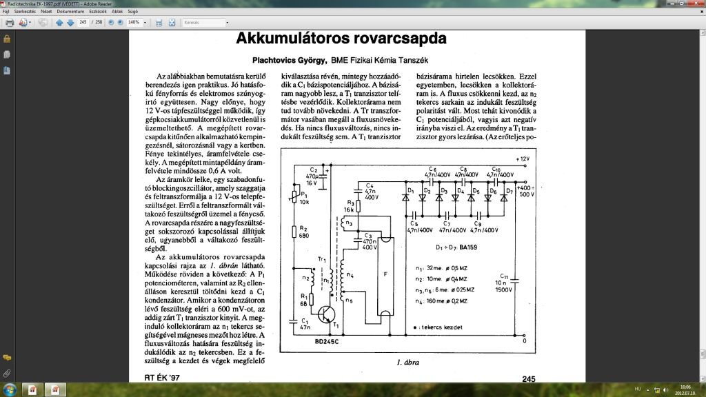

(#) palko0125 hozzászólása Júl 10, 2012 /
A fórumban megemlítette valaki a rádiótechnika 97-es számában megjelent rovarcsapdát. Ezt megépítette már valaki? Vagy mit gondoltok róla, működhet ez rendesen, hatékonyan!?
ide rakom azért a kapcsolási rajzot.
Köszönöm a választ előre is.
Minden jót.
Palkó.
(#) palko0125 válasza (Felhasználó 13571) hozzászólására (») Júl 10, 2012 /
Szia!És a rácsot is úgy csináltad ahogy a leírásban van?
Csakhogy az a 4-500V elegendő-e?
Jah, meg hogy jó-e bele a normál fénycső!?
Köszi minden jót
Palkó.

(#) mmajka hozzászólása Júl 12, 2012 /
Kedves Fórumozó társak!
Érdeklödnék valaki megépitette e a következő kapcsolást?
Hogyan birta működésre?

(#) sniperx válasza mmajka hozzászólására (») Júl 12, 2012 /
Feltennéd nagyobb felbontásban?
Nem tudom kivenni pontosan így.
Ránagyítgattam, de elég elmosódott.
Mi a kérdés egyáltalán? Ezt nem kell beüzemelgetni, csak összerakod az adott alkatrészekkel és kész.
Mondjuk én neki sem állnék, pont a feljebb tárgyalt dolgok miatt. Ez alapvetően a 25W-os izzószálas fényforrásra épül, ami nem igazán vonzza a szúnyogokat és legyeket.
A kimenete is érdekes megoldás, mert nem puffereli a nagyfeszt, de a TV trafót furán használja.
Ha mindenáron építeni akarsz, akkor UVA fénycsöveset építs. Ehhez készíthetsz elektronikus meghajtást, de akár vehetsz is olcsón. (8W neoné ugyanez, javításhoz vettünk is régebben pultmegvilágítónak nevezett komplett 8W neonos lámpát, abban csak csövet kell cserélni és 1000Ft alatt volt darabja!)
A nagyfeszhez vagy szerzel nagyfesz trafót, ami 800-1200V körüli feszt állít elő, vagy egyszerűen építesz egy fesz sokszorozót pár lépcsőből és a végén a rács kimenetnél puffereled. Ez olcsó és működőképes útja az építésnek.
Ilyesmi lámpatestet érdemes venni bele és venni hozzá UVA csövet pl az említett Flxio Bt-nél olcsón. Így rögtön megvan az elektronikus előtét, normális kinézetű lámpatest és a kész foglalatok is. Bővebben: Link
Utána csak a nagyfeszt kell megcsinálni a rácshoz, az meg filléres téma sokszorozóval.

(#) mmajka válasza sniperx hozzászólására (») Júl 14, 2012 /
Bocs, hogy késve válaszolok itt találtam a fórumon mégpedig
http://www.hobbielektronika.hu/forum/topic_1409_0_ASC.html
(#28982) Remci válasza Peti_85 hozzászólására (#28834)
Következő a probléma:
1 megépült a megadott alkatrészekből, a tirisztor változott 600V 1A ról 600V 5,5 A re
2 sorban égnek ki a biztositékok emiatt lehetetlen megmondani működik e az elektronika
3 lemaratott lap elméletileg jó nem zárlatos
valakinek valami ötlete
