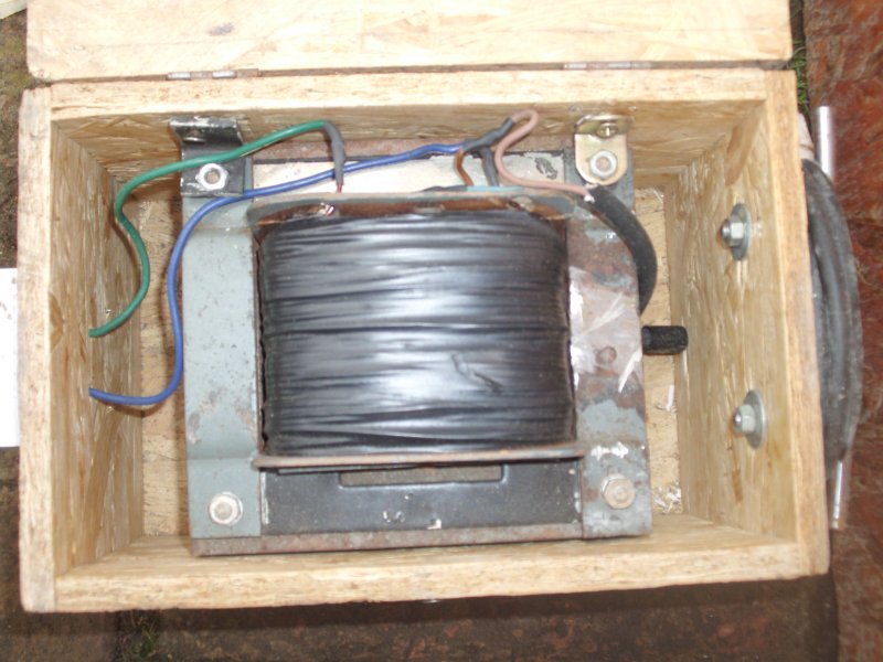

(#) kozso31 hozzászólása Okt 19, 2010 /
Sziasztok szakik én ilyet gyártok kép mellékelve
(#) kozso31 válasza (Felhasználó 15355) hozzászólására (») Okt 20, 2010 /
Hali az egészet én gyártom totál biztonságos,mert teljesen le van szigetelve,rakok fel róla jobb képet.

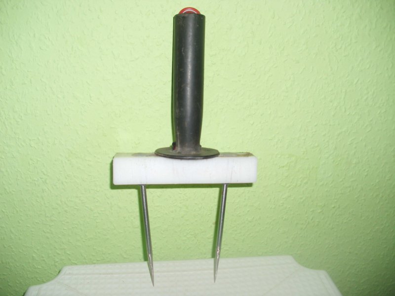

(#) kozso31 hozzászólása Nov 12, 2010 /
Halihó mindenkinek elkészítettem az új KÁBÍTÓ villámat kép mellékelve,igaz kábel nélkül van még de szerintem jól sikerült teljesen műanyag az egész (kivéve a villákat ugye)ami saválló ,tehát nem tud át húzni sehol várom a véleményeket
(#) farkasbi válasza kozso31 hozzászólására (») Nov 19, 2010 /
Jól néz ki.
Lenne egy kérdésem a trafóddal kapcsolatban. Azt látom hogy 85 voltos de szabad megkérdezni hogy hány amperos.
Valamit hogyan lehet egy tarfónál kimérni hogy hány amperos?

(#) kozso31 válasza attrax hozzászólására (») Nov 21, 2010 /
Hali szerintem nem tudod ezek szerint a villának a működését,nem kell belőle 2 mert a villát bele szúrom az állat nyakába, és szerintem hatásosabb mint a fogó, van róla videó is mellékelem nem én készítettem a videót.http://www.youtube.com/watch?v=EH8lp3xqfYU
(#) kozso31 válasza farkasbi hozzászólására (») Nov 21, 2010 /
Hali nem mértem még le,hogy hány amperes azt tudom,hogy sokat járok vágni és már lenyomtam vele 450kg-ost is ,én csináltam az egészet,a trafót is meg a fogót,s villát is

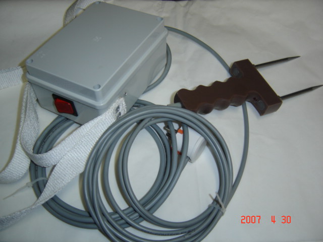

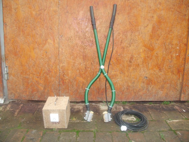

(#) kozso31 hozzászólása Nov 23, 2010 /
Halihó szakik elkészült megint egy fogó persze megrendelésre készítettem,és gondoltam megosztom veletek,képek mellékelve,várom a véleményeteket
(#) kadarist válasza kozso31 hozzászólására (») Nov 23, 2010 /
Egy biztosítékot azért rakj a dobozba!
(#) mindenes válasza kozso31 hozzászólására (») Nov 23, 2010 /
A fogóról tudnál még irni valamit: milyen hamar kábít, vizezni nem kell?. Amúgy jó lett nekem tetszik.
(#) Remci válasza kozso31 hozzászólására (») Nov 23, 2010 /
Nem rossz .Bár én a videót elnézve inkább a lövésnél maradok,az gyorsabb,de ez az én véleményem.Amúgy a fa dobozt én lecserélném műanyagra,mert nem mindenki ügyel arra hogy hogy tárolja.Vagy használatkor leteszik hóba,sárba stb és könnyen átnedvesedhet.De amúgy tetszik
(#) fpali53 válasza Remci hozzászólására (») Nov 23, 2010 /
Azért, a mi környékünkön, Békés megyében ez e legjobb.
(#) kadarist válasza fpali53 hozzászólására (») Nov 23, 2010 /
Azza la szuronnyal egyből ki is lehet véreztetni. 2in1.
(#) kozso31 válasza mindenes hozzászólására (») Nov 23, 2010 /
Hali:A fogót természetesen be kell mártani jó alaposan a vízbe,hogy a szivacs jól megszívja magát én a disznókat sosem szoktam leönteni,hatásos anélkül is de ezt mindenki úgy csinálja ahogy akarja,nálam elég jól kijön a vére egyébként szúrás kérdése,hogy hogy jön ki a vére nem ma kezdtem a disznóvágást nem szakmám a hentesség de szeretem csinálni.
