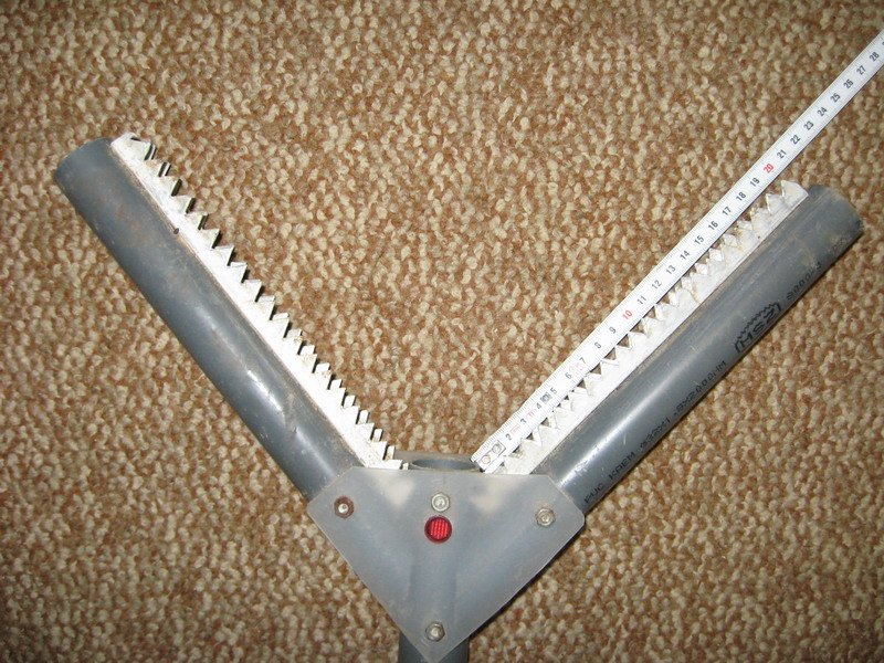

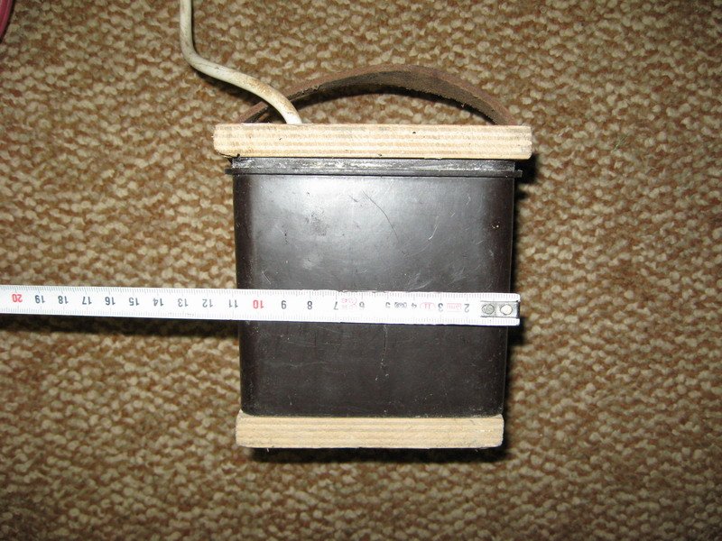

Itt a tél, itt van a disznóölések ideje. Lehet, hogy már elkéstem vele, de megtaláltam az általunk használt disznókábítót, vagy ahogy mi hívjuk "csapatót". Már jó ideje nem használtuk, de régebben hasznos eszköz volt. Nagybátyám készítette, ez egy úgymond "prototipus", ez alpján már készült több hasonló szekezet.
A képeken talán minden jól látható. A transzformátort sajnos nem tudtam belülről lefényképezni, mert a doboz csavarjai teljesen elrohadtak, fűrészelni pedig nem áll szándékomban, mivel nem az enyém a szerkezet. Ami biztos hogy 2,4 kg-os dobozostul, a trafó kb. 2 kg lehet magába. 128V váló feszt mértem a kimenetén. Ez kicsit "sokk"nak is tűnik, de mindig szépen működött.
Az Y eszköz fogóján van egy kapcsoló, az elágazásnál pedig egy glimmlámpa. A két ág hajlásszöge kb. 80 fok körül van. Ezen esetleg lehet változtatni, mert néha kicsinek bizonyult, de ez disznófüggő. Az aluminiumfogakat használat előtt meg szoktuk tisztogatni, smirglizni.
Ha esetleg valakinek megtetszik, jó utánépítést, és mindenekelőtt körültekintő, vigyázó használatot kívánok!

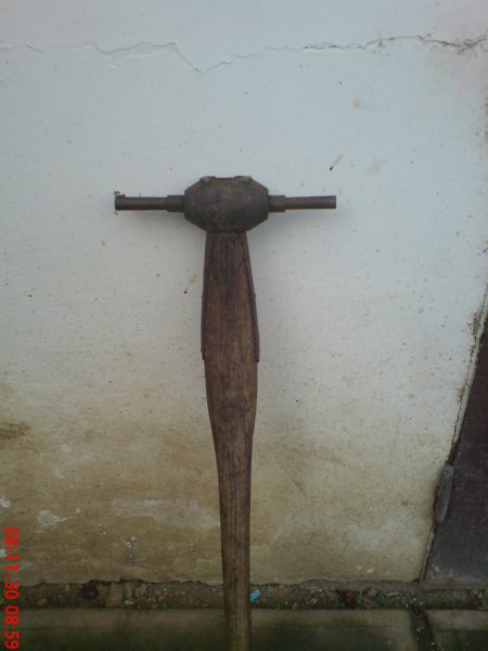

No ez a tagló így nézett ki!
Aki ezzel kapott egyet nem mozdult tőbbet
