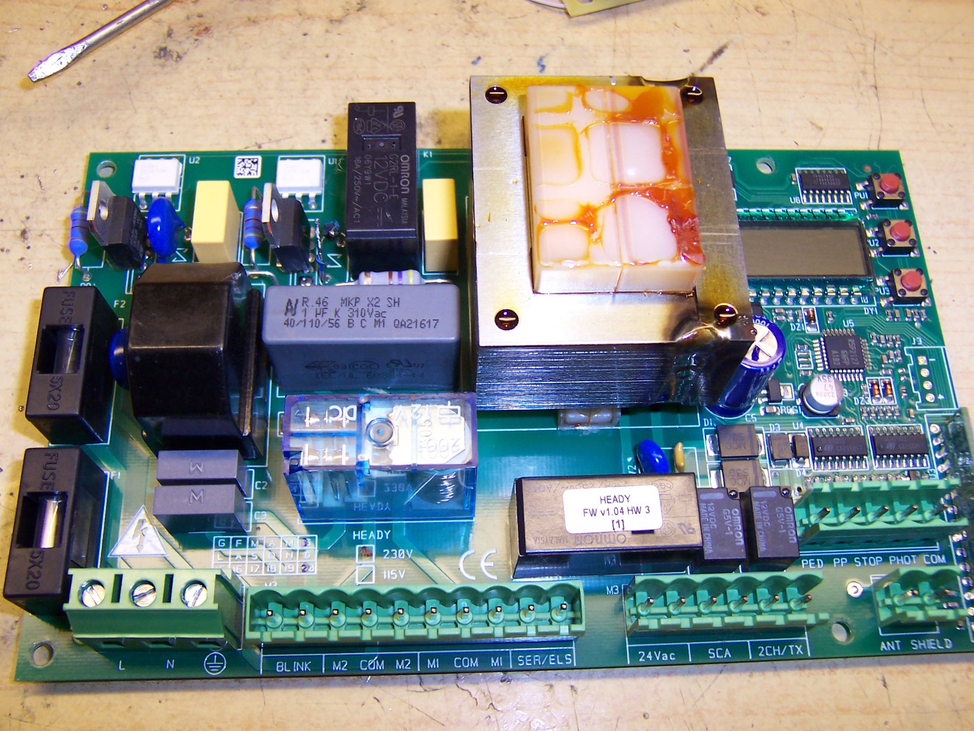

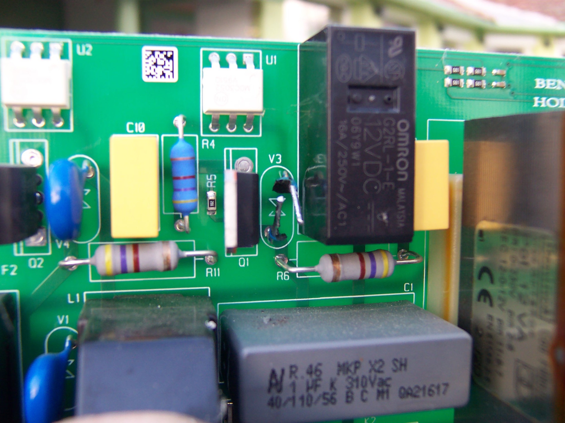

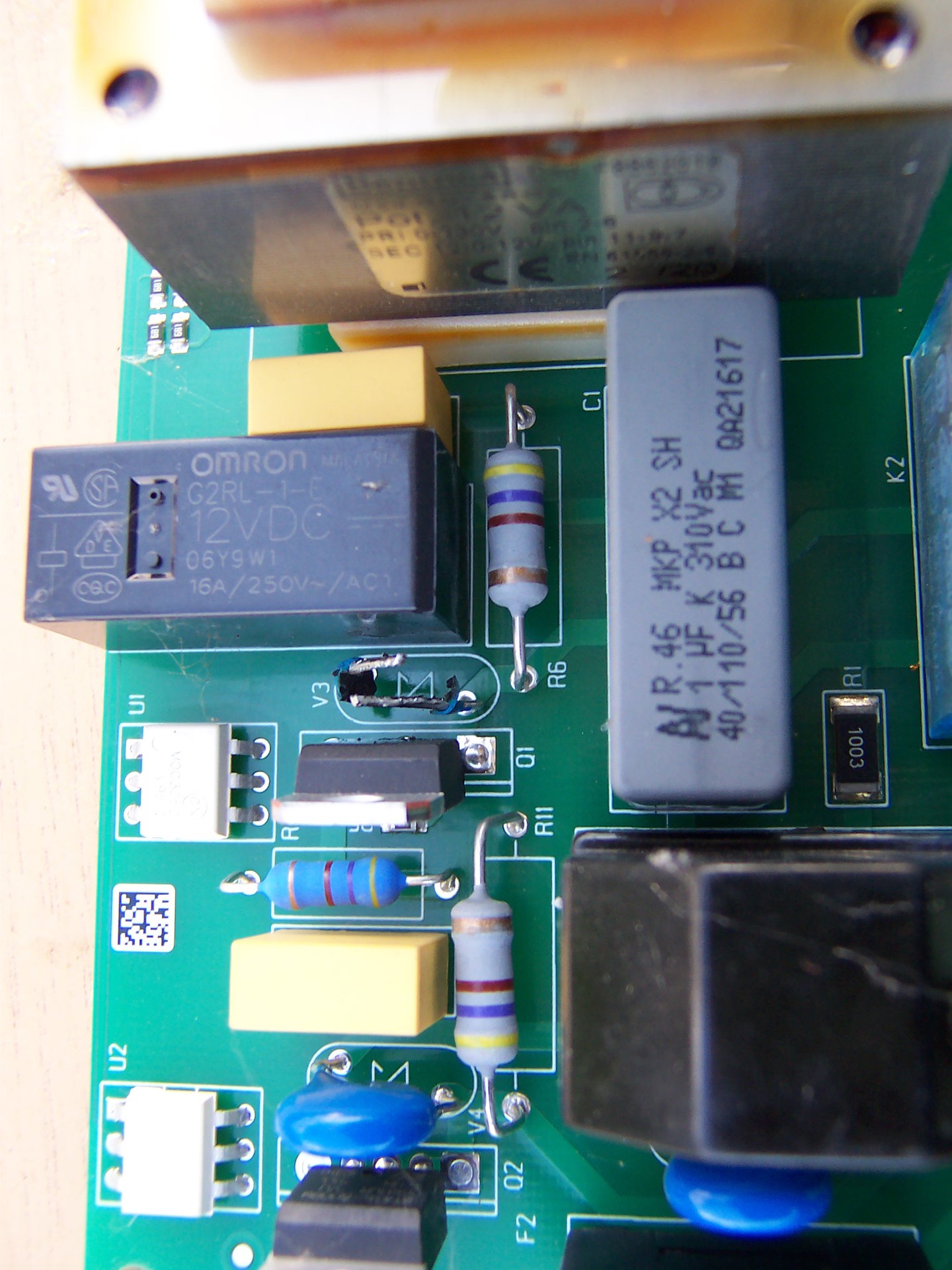

Nagyon sok BENINCA rendszert telepítettem, szinte csak ezzel foglalkozom. A KIT-BILL típusoknál, sok esetben előfordul, hogy a motornál, a vezeték bemenetnél a tömszelencénél, már újonnan erősen megy van törve a vezeték, ami a későbbiekben el is törik. Ilyet is sokat kellett már javítanom. Most is ez történt. Az a probléma adódott, hogy a felszerelés, beüzemelés első lépésénél, a becsukásnál, a képen látható alkatész (V3 varisztor?) elfüstölt. Miből adóthatott ez? Mellette van egy relé. Magával az áramkörrel nem vagyok annyira tisztába, nemértek annyira hozzá. Ennek a relének mi lehet a funkciója. Ha pótolom a varisztort, próbálkozhatok, vagy még nagyobb kárt teszek az vezérlésben.?
(#) mraulajos válasza mraulajos hozzászólására (») Ápr 1, 2023 /
Bocsi! Nem írtam oda, de valószínű ismeritek. A vezérlés BENINCA HEADY.
...és erről az alkatrészről van szó. Nagy nehezen le tudtam olvasni.
(#) SzilCsong válasza mraulajos hozzászólására (») Ápr 1, 2023 /
Az egy 275V-os varisztor, túlfeszt kapott és tette a dolgát, megvédte a vezérlést.
Semmi köze esetleges kábelhibához.
Betáp részt meg kell mérni, nem kötötték-e rá a 2 fázist. Ill újabban napelemesek felhúzzák a feszt 250V körül, ilyen problémával is találkoztam.
Cseréld ki, de előtte a fémgőzöket teljesen takarítsd le a panelról.

(#) uniman válasza SzilCsong hozzászólására (») Ápr 1, 2023 /
Nem inkább 300 ? "Max. AC operating voltage 300V"

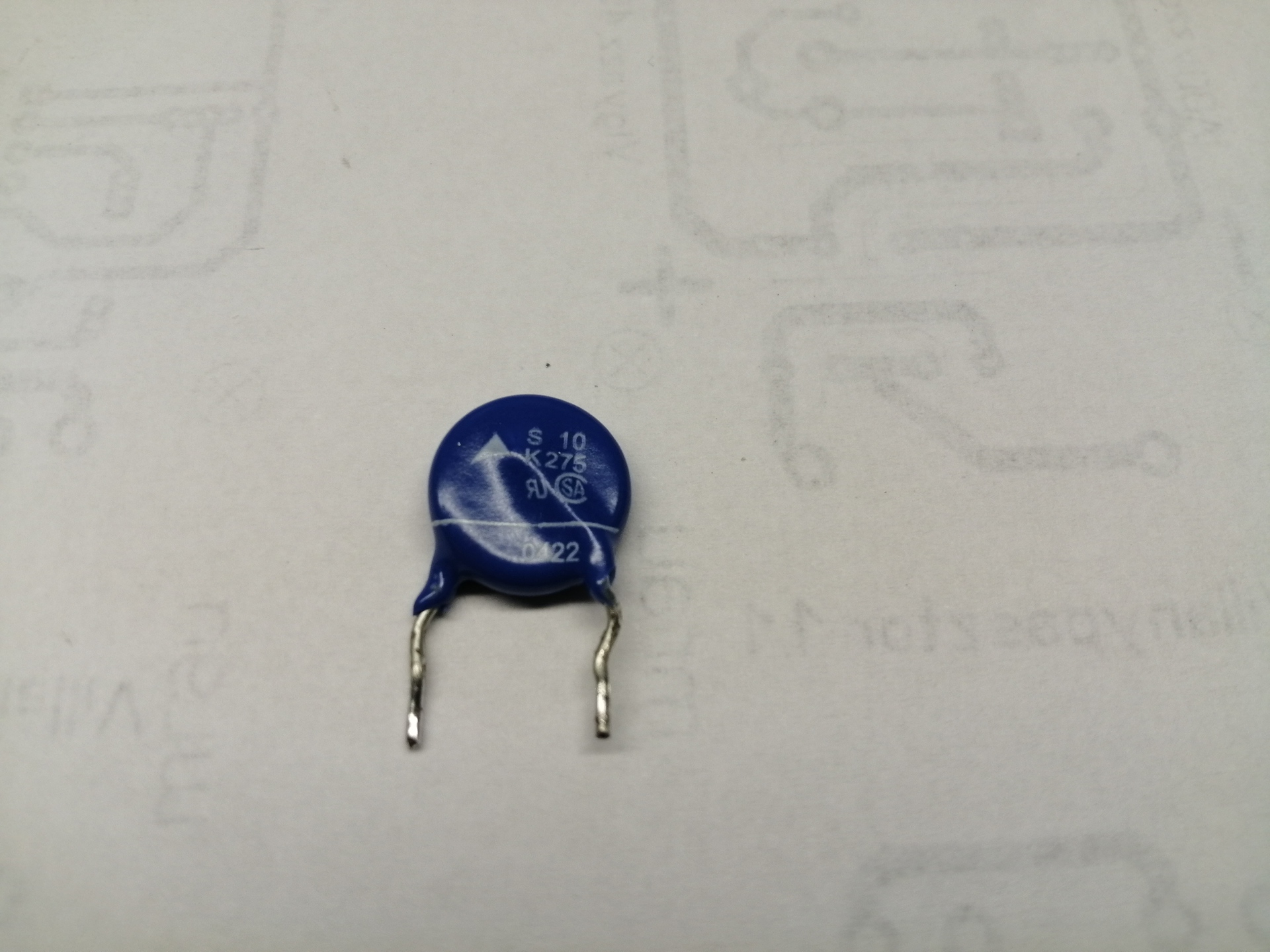

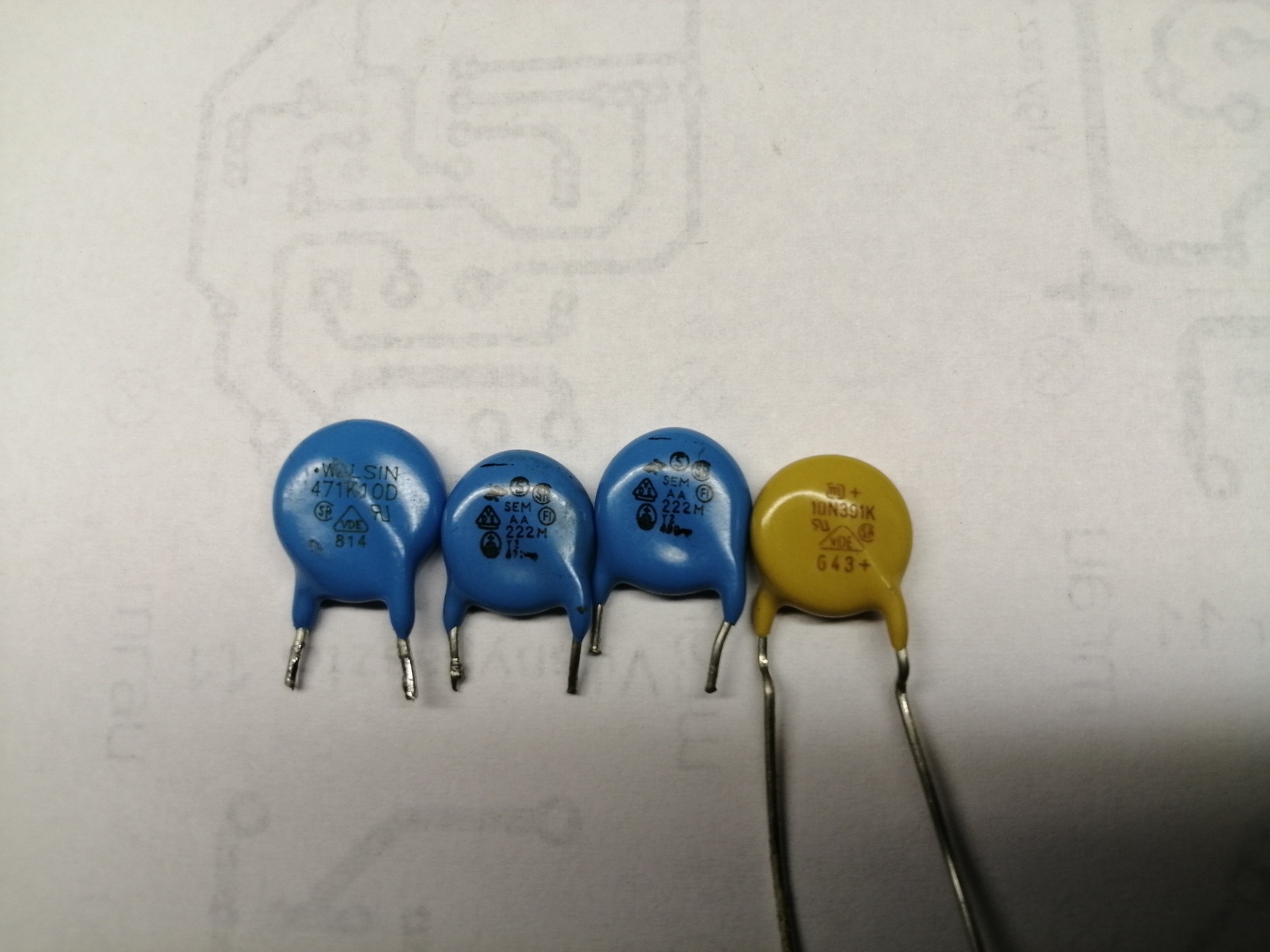

(#) mraulajos válasza SzilCsong hozzászólására (») Ápr 1, 2023 /
Nem szétrobbant, szépen elfüstölt. Tehát a panel, úgymond tisztán maradt, de azért természetesen, megtisztítom. Vannak nekem bontásból is, meg új is. Balról az első, az egy BENINCA panelről lett bontva. Csak nekem, mint ahogy írtam írtam is, ha már nem ugyan az van ráírva egy az egyben, akkor már problémás. Ezek közül használhatom valamelyiket?
(#) SzilCsong válasza uniman hozzászólására (») Ápr 1, 2023 /
Amit mellékelt az 300V-os, valóban, csak én már annyira hozzászoktam, hogy ha veszek, akkor 275-öset szoktam, nincs jelentősége.
Ez alapján nem tudom, az a kérdés, hogy melyik sészről szedted ki, mert van, hogy a szekunder oldalt és az infra bemeneteket is ilyenekkel védik. Azok ált 60V-osak, az ide nem lenne jó, mondjuk, hamar kiderül

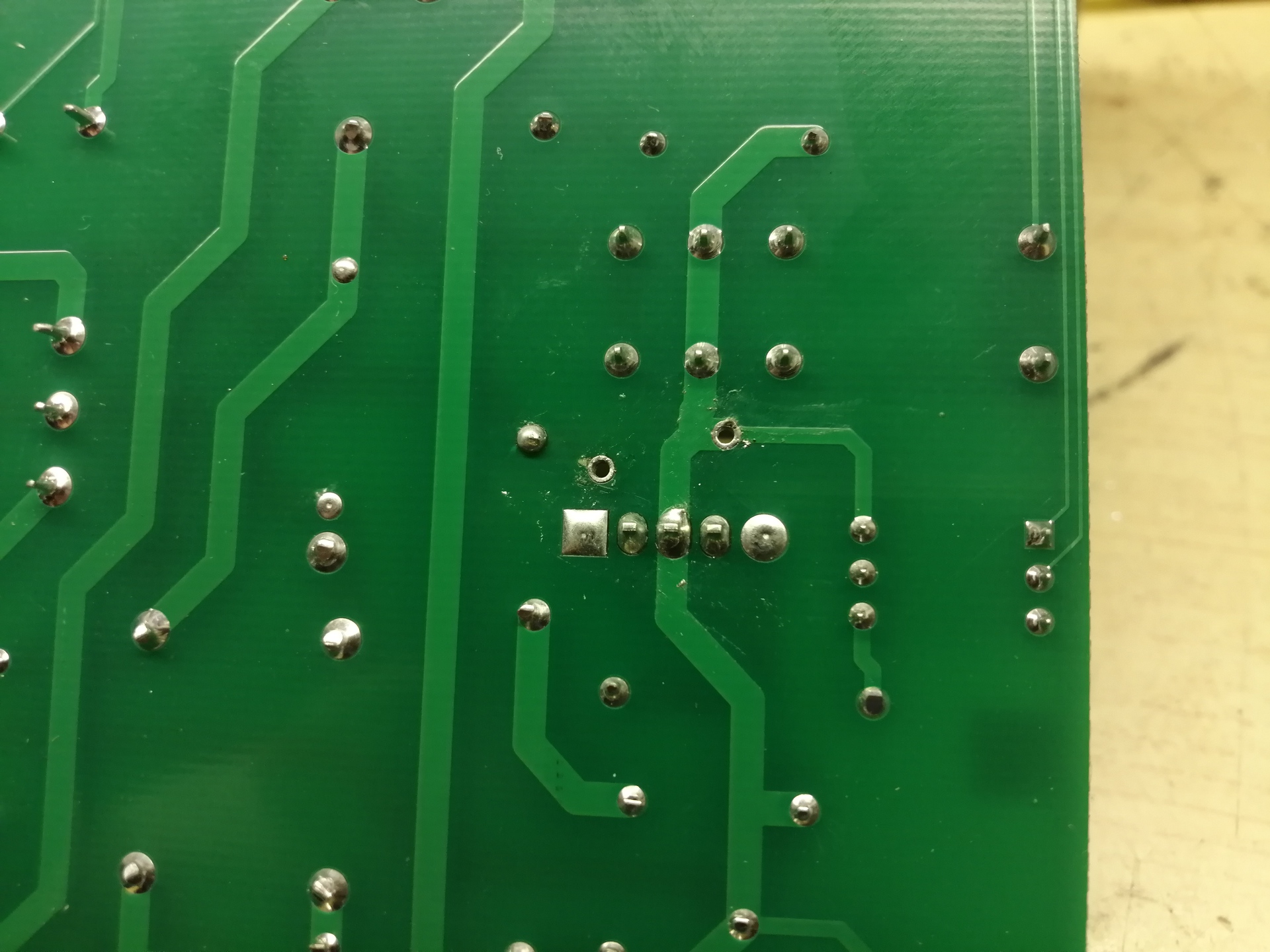

Ki bontottam egy másikat. Szerintem ez nagyon hasonló. Ha azt mondjátok, hogy az előző, amit az Alin is megjelöltem, az 300V os, akkor ez szerintem 275V-os.? Ezt berakom.?
A hozzászólás módosítva: Ápr 1, 2023
Úgy tűnik sikerült normálisan kiszedni a rosszat, és elég tiszta is lett a panel.
(#) SzilCsong válasza mraulajos hozzászólására (») Ápr 2, 2023 /
Jónak kell lennie, de mérj előtte betáp feszt!
(#) mraulajos válasza SzilCsong hozzászólására (») Ápr 2, 2023 /
Beraktam, az asztalon tökéletesen működik. A helyszínen feltétlen rámérek előtte. Köszönöm a segítséget!

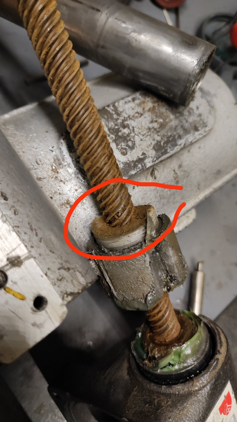

Proteco szárnyasmotorba lévő fehér műanyag menetes orsó, ilyet hol rendelhető?

(#) uniman válasza SzilCsong hozzászólására (») Ápr 3, 2023 / 1
Létezik 14 meg 16 mm-es "dió"...nem orsó!
A hozzászólás módosítva: Ápr 3, 2023

(#) SzilCsong válasza uniman hozzászólására (») Ápr 3, 2023 /
Köszi, így néz ki, kap egy drótkorongot a menetes orsó, mert níncs túl jó formába, aztán meglátjuk, hogy mi lesz, ez így jó árba van, lehet 2db-t veszek.
a menet külső átmérőjét kell mérni?
Az orsót a dióval együtt kéne cserélni...ezt javasolják a szak-helyeken. (Ha nem akarjuk, hogy újra hamar elkopjon a dió)
Oké, a dió valami préseléses módszerrel van rögzítve, még nem csináltam ilyet, hogy szoktad házilag rögzíteni?

(#) uniman válasza SzilCsong hozzászólására (») Ápr 4, 2023 /
Kerek vagy ovális alakú "dudor" befelé préselésével vannak gyárilag rögzítve a diók...
Már rég csináltam...: Az újat ugyanígy rögzítem. A dióban van egy (vagy 3?) vakfurat, ott megnyomon a csövet megfelelő "dudorképző" szerszámmal (tompavégű fémrúd...acélgolyó+satu).

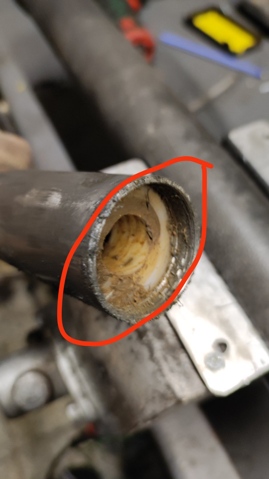

(#) SzilCsong válasza SzilCsong hozzászólására (») Ápr 4, 2023 /
14-es a menetes szár külseje, megdrótkorongozva tökéletes, nem lesz cserélve, amúgyis nem szétkopott a dió, hanem eltört.
Ami még fontos lenne, a rúd száránál lévő műanyag persely, ennek mennyire kellene kottyanásmentesnek lennie?
Valamint van egy szimering, ami szétmálott (valószínűleg ezért ment bele víz) ezt is cserélni kell, vagy pótolni valami O gyűrűvel.
