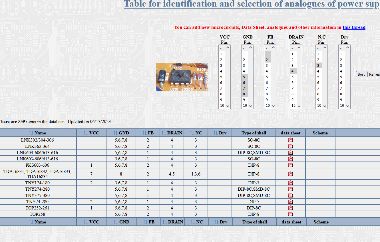

Mellékelt kép alapján lőttem be, nem volt pont ilyen ic-m amit dobott, de ugyanilyen működési elvű igen, de nem lett jó, szerintem még vitte magával az optocsatolót, ha már a szekunder oldali shottky diódát is zárlatba vágta, gondolhatod, mit kapott...
De föladtam, mert addig bénáztam a táp feszültséggel, hogy elintéztem a 3,3V-os stab ic-t az meg vitte a processzort.
Amúgy tök homály az egész, valószínűleg a táp csak 5V körül termel, a 24V-ot meg step up konverter állítja elő (anyám borogass).

Igen, az adatok alapján nekem is az LNK és TNY típusokat adta, de ugye nem volt 100% egyezés. Ezért nem mertem javasolni semmit távolról.

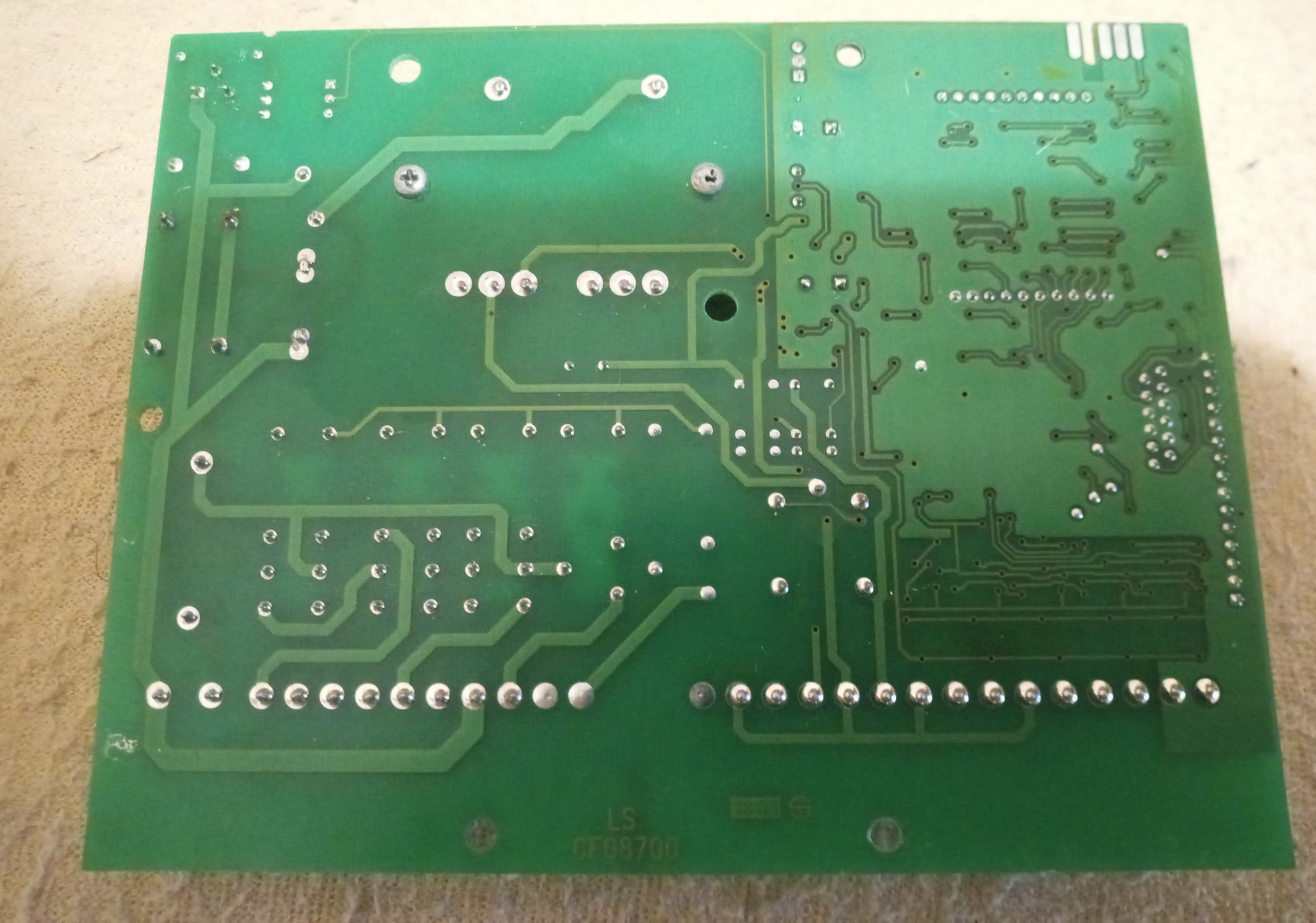

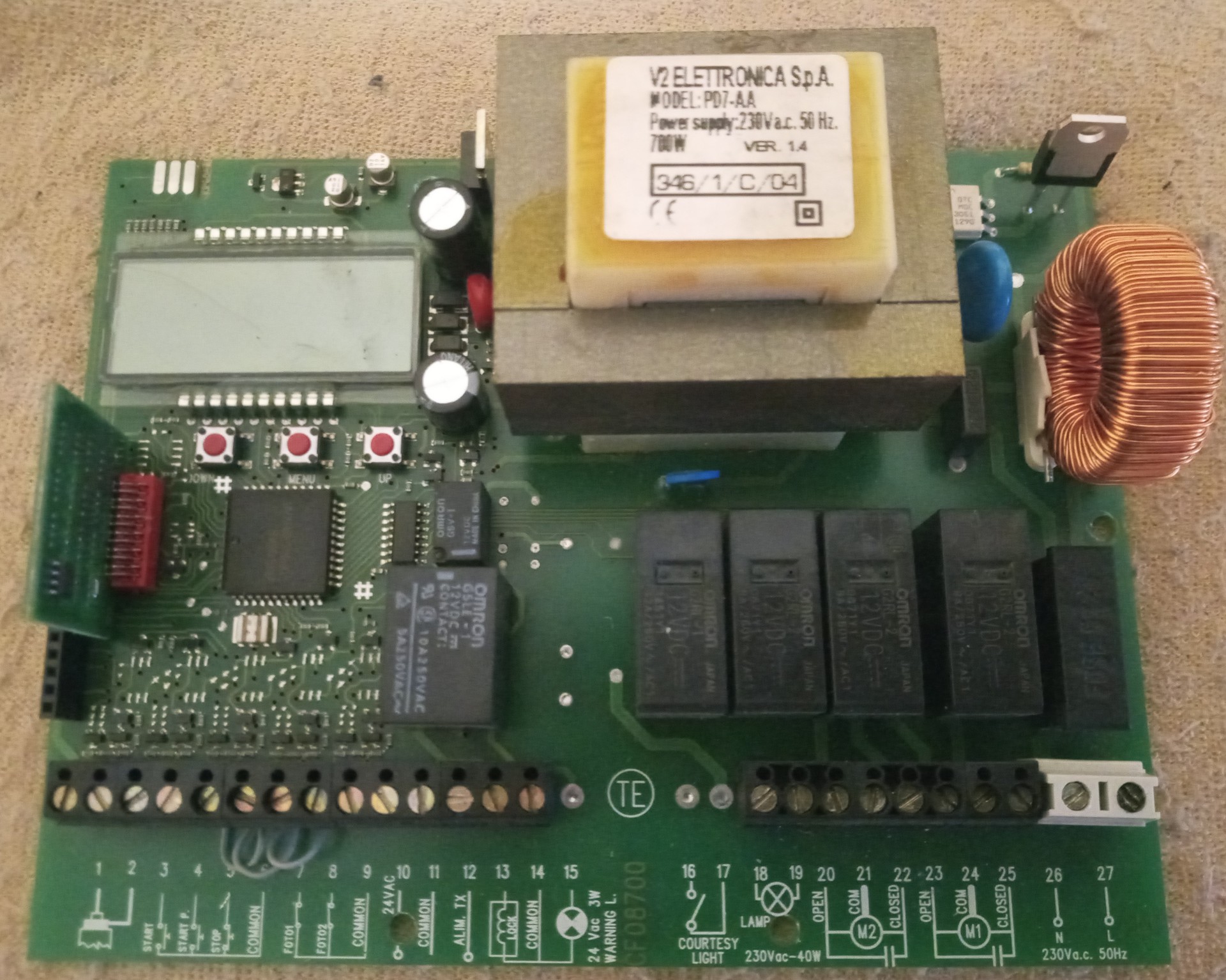

Valakinek nincsn V2 PD7 vezérlőről nyák oldali képe? A 230 bemenet környékén szénné égett a nyákom...

Ilyenre gondoltál?
(#) forma3 válasza Remci hozzászólására (») Aug 31, 2023 /
Igen, köszönöm szépen!

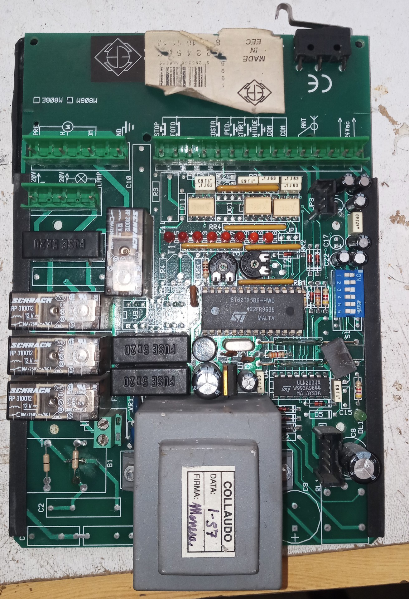

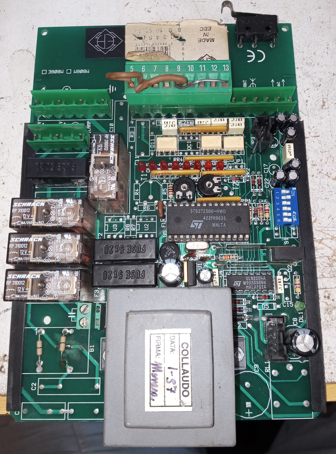

Ismeri valaki ezt a toló motor vezérlést? Valami leírást keresnék róla. Sajnos a tipusát sem tudom,csak azt hogy több mint 20 éves. Egyik pillanatról a másikra megállt. A biztik jók,de start parancsra nem indul el. Esetleg valami ötlet?

A 2 reed relé lábainál látszik egy fekete kocka. Az egy mágnes, ami le esett a helyéről. Ezt később vettem észre,de vissza ragasztottam. Viszont így sem indul el start parancsra.A motor végállása nem mechanikus,hanem mágneses,gondolom ezért a 2 reed relé.

A ledek világítanak. Balról jobbra az első 5 led világít. A többi három csak akkor, ha valamelyik bemenetet Com-ra zárom.Így alaphelyzetben, a reed relék zárva vannak, mágnesre reagálnak, a vissza jelző ledeken látszik. Van egy 24v Ac kimenet, azon is meg van a feszültség.A proci 5v-os feszültsége is meg van. A tulaj azt mondta,hogy este még be tudta csukni a kaput,reggel meg már nem nyílt ki.Lehet hogy kiforrasztom a kondikat és átmérem őket,mert már több min 20 éves a cucc.

Az a gáz,hogy a relék sem hajlandók kapcsolni. A motor kondiját megmértem első körben, a megadott értéken belül van. Akkor először le ellenőrzöm az elkókat és haladok utána tovább.A forrasztásokat át nagyítóztam,de nem találtam sem repedtet,se rosszat.

Nos, a kondikat átmértem, de jónak találtam őket. Nem tudom hogy mi lehet a hiba. Az állapot változásokat a ledek jelzik. Viszont az ULN 2004 bemeneti lábaira már nem jut el a feszültség. A kimeneti lábaira,ha GND-re kötöm, akkor a relék kapcsolnak. Adatlap alapján kikerestem hogy melyik kimeneti lábhoz melyik bemeneti láb tartozik, de azon nem tudok feszültséget mérni.Az epromot-ST62T25B6-HWD- kivettem a foglalatból és kiderült hogy befészkelték magukat a pókok. Ki takarítottam,de semmi változás. A tápfesz lábain meg van az 5v, de hogyan tudom le tesztelni -szkóp nélkül- hogy működik-e? Esetleg a pókok,pókhálók tudnak abban segíteni,hogy tönkre vágják az epromot?

Köszi, hála Istennek nem ez volt a baj. Ami azért is jó,mert egyáltalán nem értek ezek programozásához. Viszont nagy nehezen megtaláltam a hibát és már működik a vezérlés.Egy nyomorult kondi szívatott meg. Mind jó volt amiket meg mértem, ez az egy maradt ki a mérésből,hát persze hogy ez volt rossz .Köszönöm mindenkinek a segítséget.

Nem kell, a képen alul a trafó mellett van egy 470uf/35v-os elkó. Ezt az egyet felejtettem el megmérni, a többi jó volt. Ezért szívtam napokig

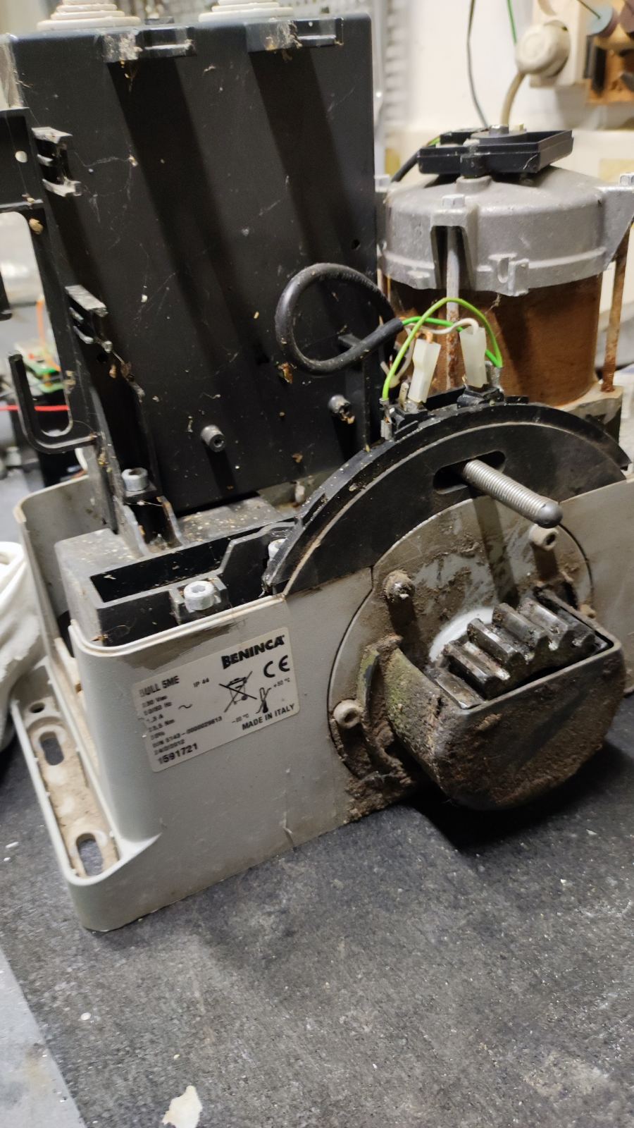

Úgy emlékszem van Benicás az oldalon, ehhez a motorhoz keresek burkolatot.
