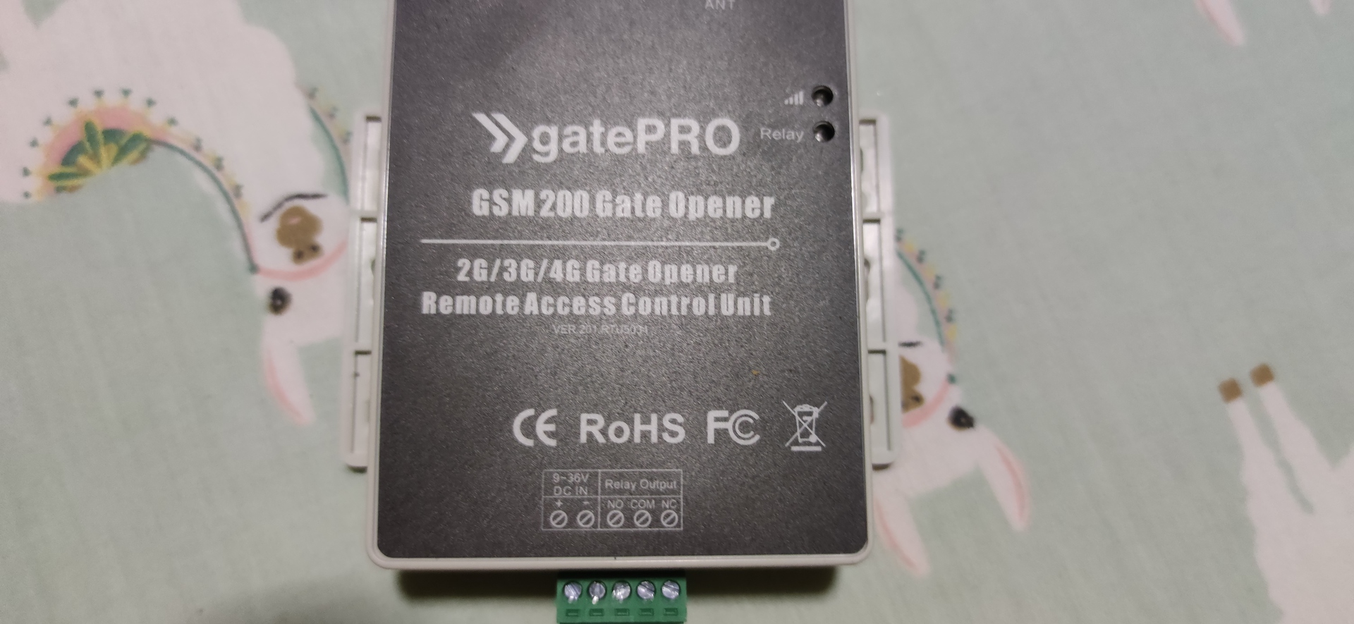

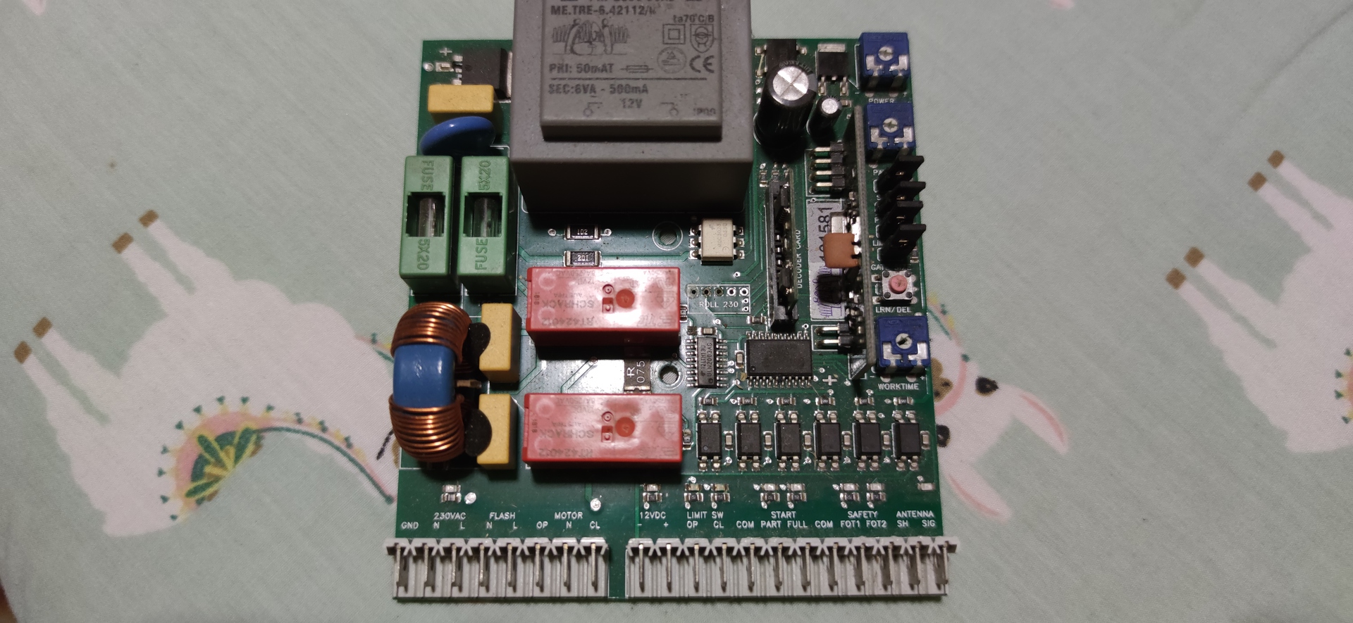

Van egy Roll 230 kapunyitó vezérlő amihez szeretnék egy gate pro gsm kiegészítőt csatlakoztatni,hogy telefonról tudjam nyitni-zárni a kaput.
A bekötéssel vagyok bajban mert a gsm leírásában így szerepel +-com No. A No nemtudom hova csatlakoztassam a Rollon.Ha valaki tudja segítsen! Köszönöm!
(#) lelkes amatőr válasza drtibi hozzászólására (») Júl 25, 2023 /
A start-com és full pontokra kösd a com-NO pontokat.
(#) drtibi válasza lelkes amatőr hozzászólására (») Júl 25, 2023 /
Ok. Nagyon köszönöm a gyors válaszod!!

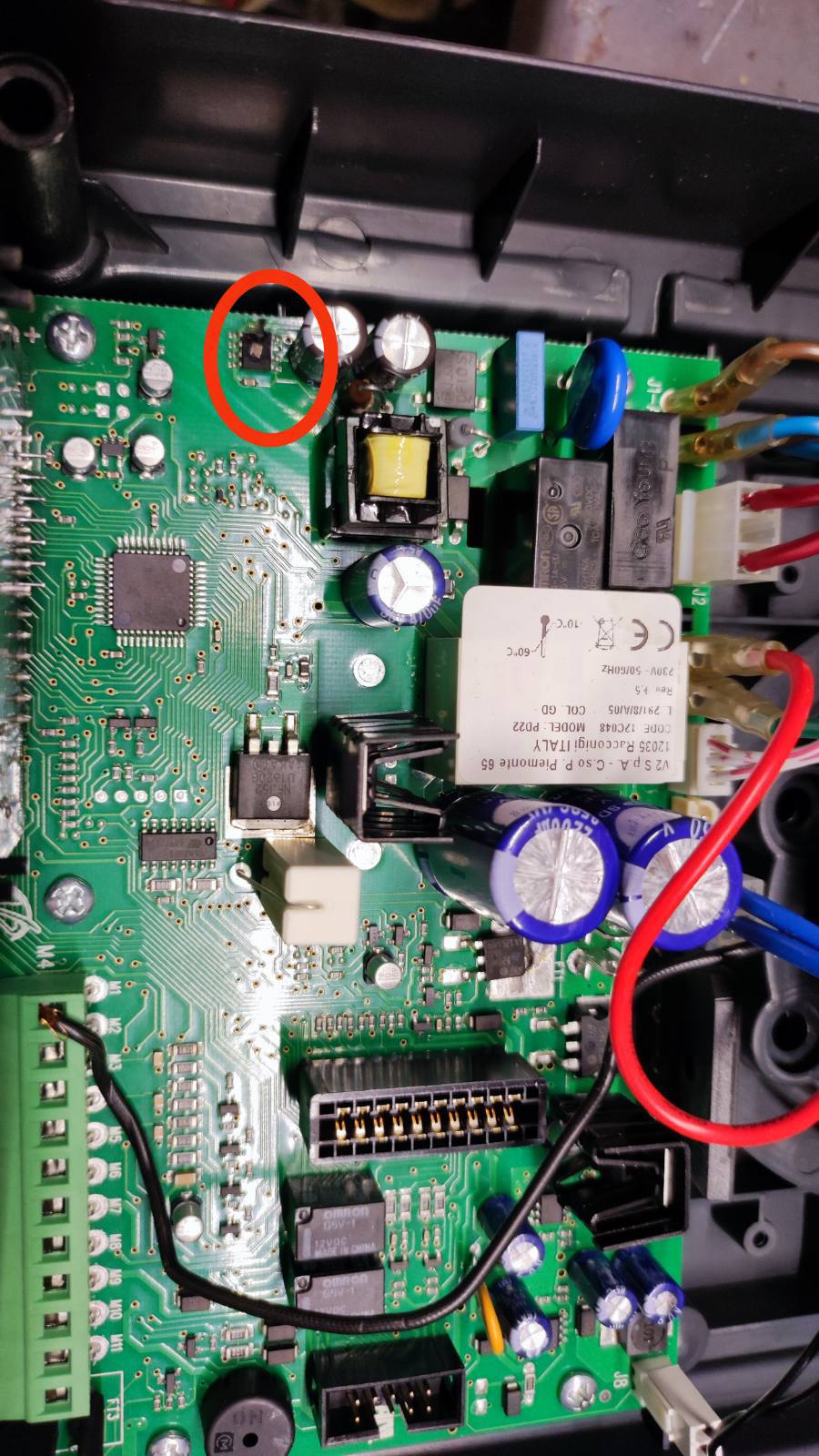

(#) SzilCsong hozzászólása Júl 28, 2023 /
Nincs véletlen valakinek a közelébe egy V2 Atris garázsnyitó?
Táp IC-tipusát kellene kinézni, mert ez elpukkant, valszeg villámos.
(#) yohnsee válasza SzilCsong hozzászólására (») Júl 28, 2023 / 1
Szia,
ha nem lesz aki beazonosítsa, ez esetleg segíthet:
(#) SzilCsong válasza yohnsee hozzászólására (») Júl 29, 2023 /
Valószínűleg ki fogom váltani ezt a kisteljesítményű tápot, egy másikkal.
Mivel a processzor túlélte, így már van kockázata a dolognak, már csak a szekunder feszültséget kellene tudnom.
Köszi
Kezd beigazolódni az elméletem, miszerint amibe dcdc konverter állítja elő az 5V-ot, vagy kapcsolóüzemű tápról megy, nagyobb esélyel éli túl a processzor a villámot, mint egy hagyományos trafó/stab 5v-os kocka párossal
A hozzászólás módosítva: Júl 29, 2023
(#) SzilCsong válasza yohnsee hozzászólására (») Júl 30, 2023 /
Feltettem kérdésnek ide: Bővebben: Link
(#) yohnsee válasza SzilCsong hozzászólására (») Júl 30, 2023 /
Kíváncsi leszek, nekem nem sikerült beazonosítanom.
