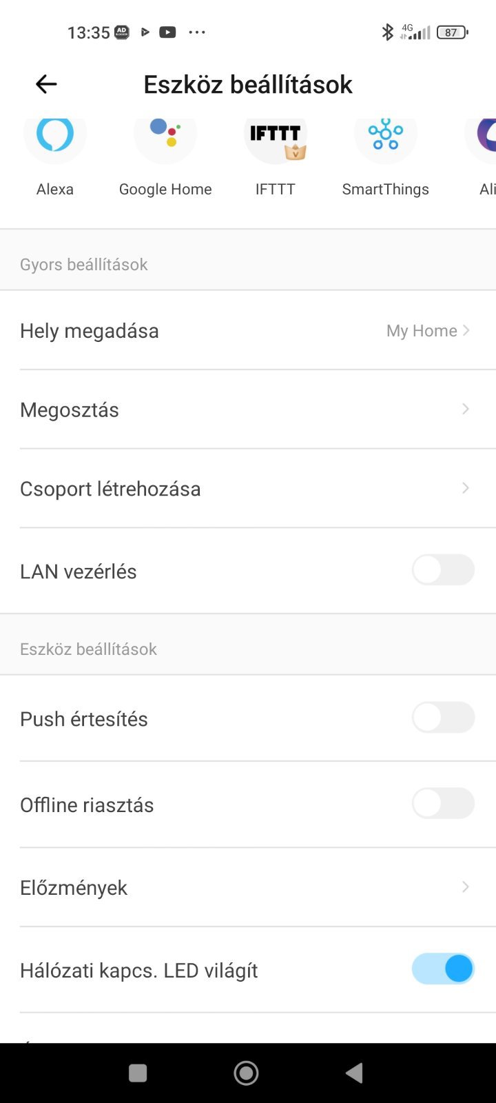

(#) SzilCsong válasza uniman hozzászólására (») Feb 11, 2024 /
Kéne egy kis megerősítés.
Most csak kísérletezgetek, alapból be van kapcsolva egy ilyen menüpont: LAN vezérlés.
Ez most arra vonatkozik, ha nem a belső hálózaton vagyok, akkor nem működik?
Ennek mi értelme van? Meg miért furcsálllja, ha ezt a hülyeséget kikapcsolom?
Ráadásul, ha nyomkodom a start gombot, majd visszamegyek wifi hálózatra, annyiszor kapcsolgatja ki/be, ahányszor megnyomtam előtte.
Nyilván, akkor ezt ki kell kapcsolni, ha mondjuk mobilnetről is akarom használni?
(#) uniman válasza SzilCsong hozzászólására (») Feb 11, 2024 /
Csak éppen nem írtad le, hogy miben van az a menüpont.
Én eWeLink-kel használom, de nem nem kapuhoz (nincs még motorizálva).
Itt nincs ilyen megkülönböztetés...mindegy, hogy wifin vagy adatvonalon jön a net a mobilon.

(#) SzilCsong válasza uniman hozzászólására (») Feb 13, 2024 /
Az eszköznek a menüjébe, melléklet.
Egyébként nagyon megbízhatatlannak tűnik, egy csomószor offline, aztán gondol egyet és észhez tér.
Ennél még az is simán jobb, amit én csináltam arduinoval, sőt, szuper jó lenne, csak a wifi neve/jelszavaát nem tudtam megoldani taníthatóra, csak úgy, ha a forráskódba beviszem.
(#) uniman válasza SzilCsong hozzászólására (») Feb 13, 2024 /
Nálam nincs velük gond: 1x TX2C (ezt 433MHz-es távval is kapcsolhatom), Sonoff Basic2, 2x Sonoff SV (5V)...na persze erős wifi jel jut mindegyiknek.
Tényleg van "LAN vezérlés"...de az nálam ki van kapcsolva mindenhol. De ugyanúgy vezérelhetők helyi vagy idegen wifiról és mobilnetről is.
