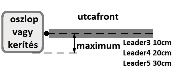

(#) uniman válasza granpa hozzászólására (») Márc 17, 2024 /
Tehát a szárnyak forgáspontjai a kb. 40cm vastag téglapillérek közepére kerülnének (vagy már ott is vannak?)...azaz a legrövidebb motorok (kb. 300 mm löket) kiesnek. (Persze, ha az oszlop belső peremétől max. 10 cm-re lennének, akkor jó oda a kisebb motor is.)
Ha nincs még semmi megépítve, akkor...
A hozzászólás módosítva: Márc 17, 2024
(#) granpa válasza uniman hozzászólására (») Márc 17, 2024 /
Kb. 25 éve használatos, kétszárnyas kapu. Kb. 30 cm az oszlop. (4 db. kisméretű tégla) Középtől beljebb van a forgáspont.

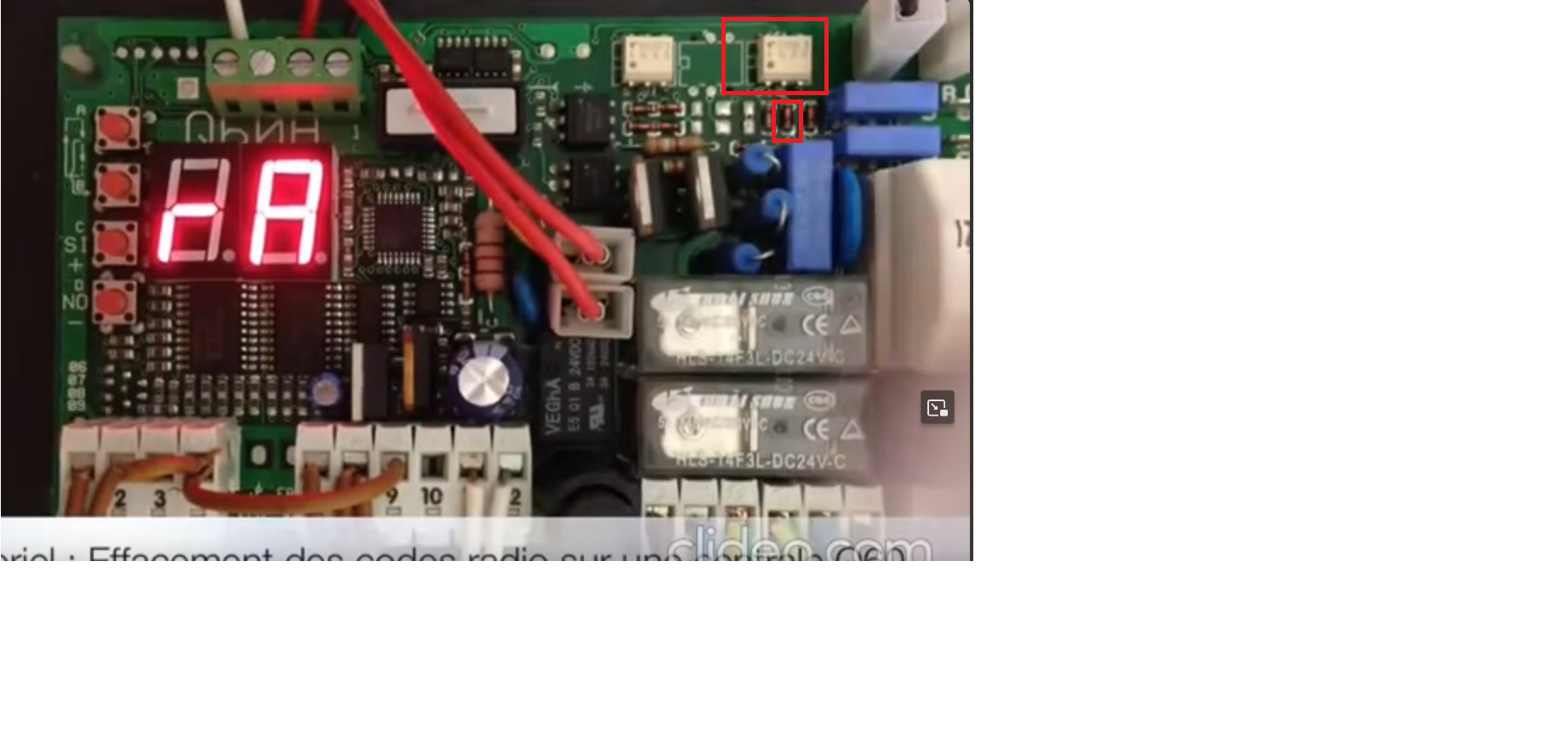

(#) SzilCsong hozzászólása Ápr 3, 2024 /
Q60A vezérlése, két furcsa dolgot csinál:
1. a ledes kijelzője vibrál, nem folyamatosan világítanak a ledek, nem tudom, lehet, hogy ez nem is probléma, mert a mneübe is be lehet lépni és normálisan működik.
2. amikor elindulnak a motorok (nem jelez motorhibát) a lassítási fázis jó, de a köztes rész, gyorsan kénbe mennie a motoroknak, ott lassú, mindkét motornál.
A motorok jól vannak bekötve.
Volt már valakinek ilyen?
(#) SzilCsong válasza SzilCsong hozzászólására (») Ápr 3, 2024 /
Még annyit, hogy a mellékelt képen látható 4n35-ös optotranzisztor volt szakadt és az alatta lépvó dióda zárlatos.
Szivatós, mert ilyenkor se kép se hang a kijelzőn, már ez önmagába egy sz*ás volt.

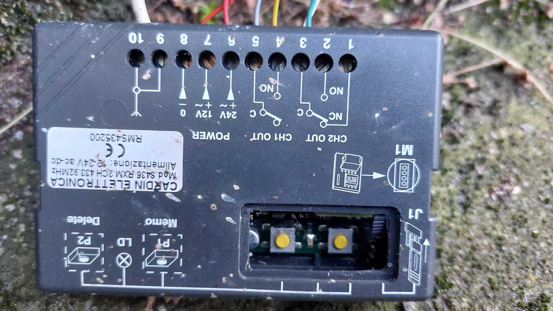

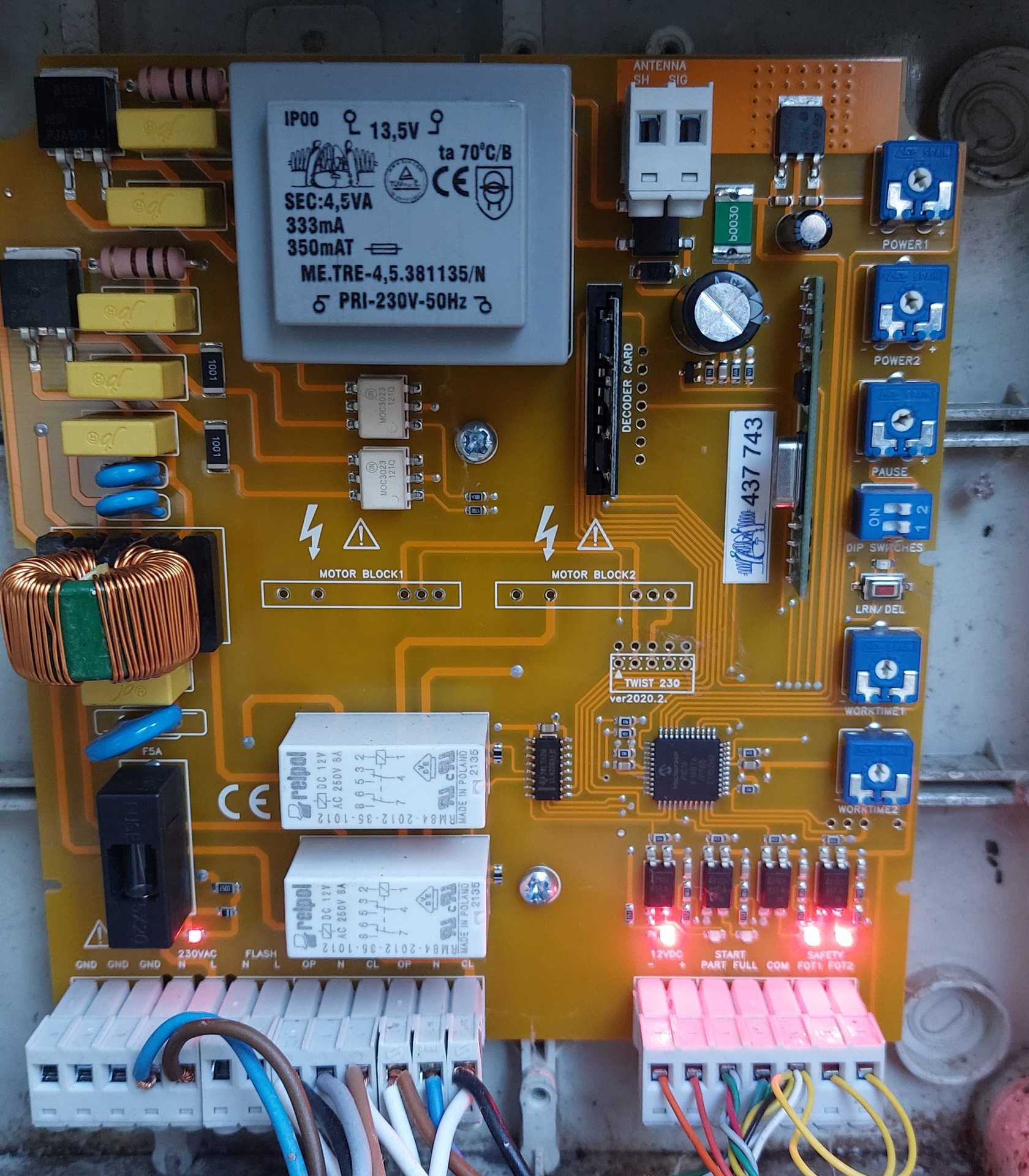

(#) odiodi hozzászólása Ápr 25, 2024 /
Sziasztok, adott egy (ha minden igaz, Twist230) kapuelektronika. Kétszárnyas. Tegnap előtt megadta magát, nem nyitja a kaput , egyik szárnyat sem táviranyítóval. Nem láttam semmi furát, biztosíték rendben van. Áramtalanítottam, ma visszakapcsoltam - előtte lecsatlakoztattam a betáp feszültség (230 V) dugóját, majd visszatettem. Távirányító ugyan úgy nem nytitotta (2 felprogramozott, eddig működő távirányítóval próbáltam). Viszont visszakapcsolás után párszor ki tudtam nyitni/bezárni mindkét szárnyat (full+com rövidre zárással). Szóval táp van, mindkét motor működik. Viszont csak a full+com működött, a part+com nem nyitotta külön az egyik szárnyat ahogy kellene. Kis idővel aztán már megint nem működött. Ezt 2-3szor eljátszottam: áramtalanítás, aztán ment párszor, majd megint nem működött.
Biztosíték rendben, nem láttam ránézésre sehol füst nyomot, elpukkant alkatrészt. Piros ledek világítanak, full nyitásra zölden felvillan a zöld led is ahogy kell. Csatolom a távirányító vevőjét is. Előre is köszönöm, ha van vkinek tippje, hogy mi lehet.
(#) pipi válasza odiodi hozzászólására (») Ápr 25, 2024 /
Tekintve hogy ez a táv. vevő is a sorkapocsra van kötve... Ha direktben sorkapocsról működget, akkor a vevő a kuka. Ha leszeded a vevőt, akkor sem megy direktben sorkapocsról full/part ? A part led is világít? A twist eredeti távirányitójával működik? Potikat megmozgattad, nem-e szakadt/beázott? Ha ez a vevőpanel "beragadva" hagyja valamelyik "gombot" akkor nyilván kuka lesz a vezérlés...
(#) uniman válasza odiodi hozzászólására (») Ápr 26, 2024 /
Kösd ki teljesen a kapuvezérlőből a külső RF vevő összes vezetékét és úgy próbálkozz. Ha úgy is hibásan működik, akkor teljes vezérlő reset után jöhet az újratanítás...
Nekem nem tetszik a sok vezeték ami a nyitás sorkapcsaiból kilóg. A két panel közötti távolságról sem írsz, meg hogy milyen kábellel van összekötve.
A hozzászólás módosítva: Ápr 26, 2024
(#) SzilCsong válasza odiodi hozzászólására (») Ápr 26, 2024 /
Ezeknél gyakori a forrasztási hiba, eléggé erre utaló jel.
Találkoztam olyannal, hogy körömmel le lehetett pattintani az SMD alkatrészeket.
Amit csinálnék: Kivenném a panalt, átnézném van-e esetleg beázás nyoma.
Majd mindent újraforrasztanék.
(#) pipi válasza uniman hozzászólására (») Ápr 26, 2024 /
Hali. Én úgy látom, ez potis verzió, nincs mit tanítani...
(#) uniman válasza pipi hozzászólására (») Ápr 26, 2024 /
Valóban, csak a gyári távokkal kapcsolatban hatásos a reset...
