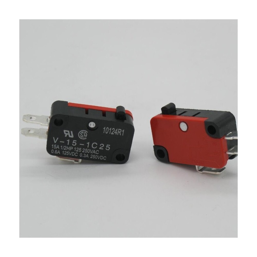

(#) mraulajos válasza kroni1 hozzászólására (») Feb 5, 2025 /
Nem kell azt komplett megvenni. Valószínű, ilyen betét van benne, mint a képen látható.
A hozzászólás módosítva: Feb 5, 2025
(#) uniman válasza kroni1 hozzászólására (») Feb 5, 2025 /
Elég lehet a végálláskapcsolóban a 2db mikrokapcsoló kicserélni...filléres cucc.
De könnyű kimérni...zárt állapotban nulla közeli legyen az ellenállása. A mikrokapcsolóra csatlakoztatott sarukat is kicsit összébb lehetne nyomni.
De ez tévút...mert, ha egy jó vezérlés egyszer már eléri a végállást (a mikrokapcsoló érintkezője bont) - akkor már nem reagál a vezérlő a további végállás kapcsolgatásokra. Csak miután az újabb parancsra újra mozgásba lendül...
(#) kroni1 válasza uniman hozzászólására (») Feb 5, 2025 /
igen, közben én is átgondoltam, és mivel szisztematikusan 4 és 7 perc telik el így biztos nem a kapcsoló vacakol. Kipróbáltam azt is, hogy ha végállásból én visszakapcsolom mi történik, de semmi, tehát biztos nem az ad neki újabb löketet.
Viszont! Most újra ellenőriztem az összes beállitást, és van egy: "TÉLI HIDEG HASZNOS FUNKCIÓ - felmelegíti a motort." menüpont, ami 0-8 perc közt állitható és gyanús módon pont 4 perces állásban volt. Ezt most kikapcsoltam, és úgy tűnik megszűnt a hiba! De hogy ezt én nem kapcsoltam be, és ennek nem igy kéne működnie az biztos. Majd meglátom, hogy mennyire tartósan javult meg, remélem így marad.
Köszönök minden segítő hozzászólást!

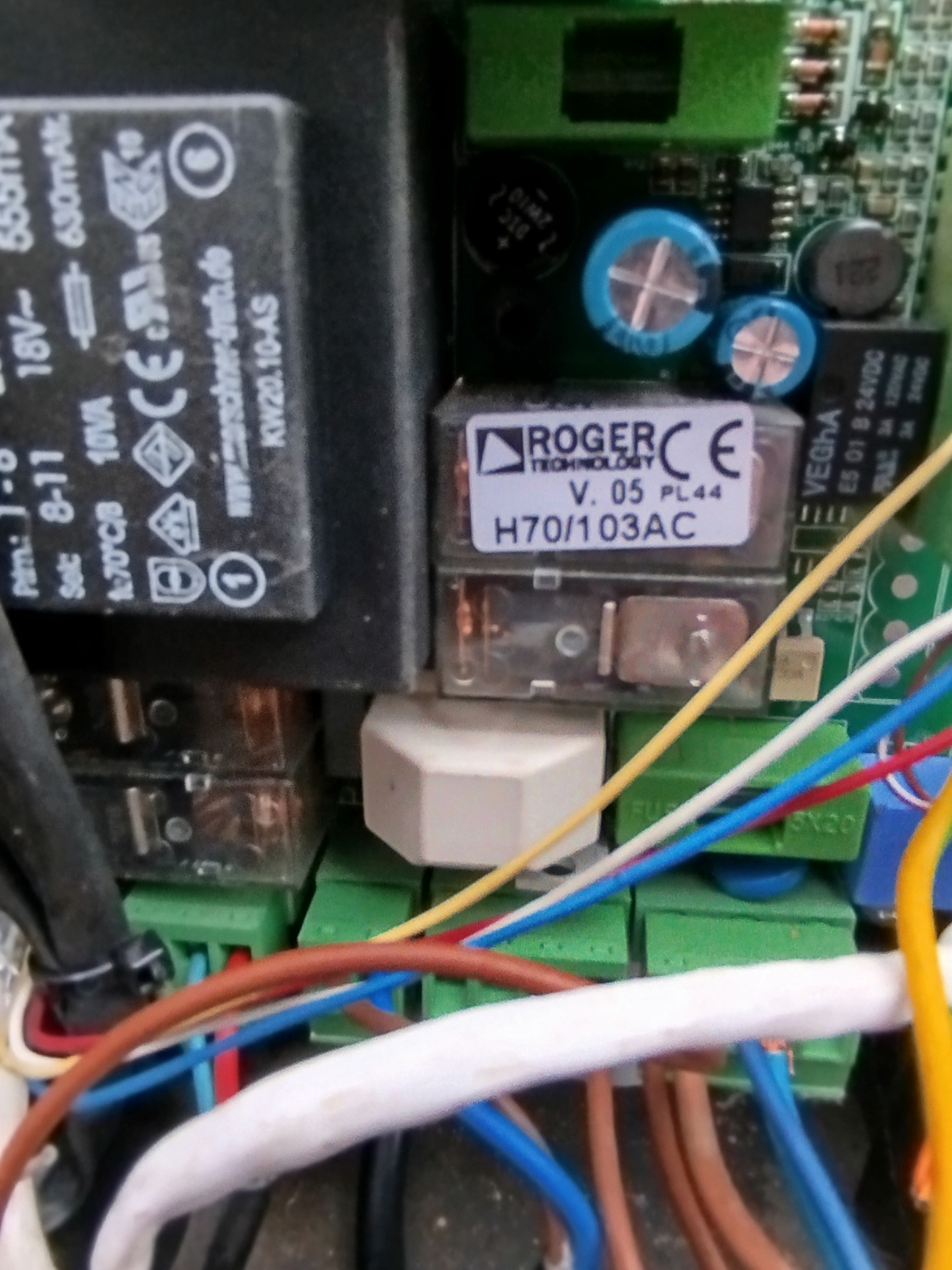

(#) Cater hozzászólása Feb 20, 2025 /
Roger úszókapú vezérlés
Tanácsot, tippet szeretnék kérni, hogy merre induljak el..
Adott egy 10 éves Roger úszókapú motor, ami véletlenszerű működik. Pl reggeli nyitásnal csak relék kattognak, villog a villogó... Délután hibátlanul nyit-zár. Relék cserélve, 1 kivételével. Motor kondi cserélve, optoszenzor, triac cserélve. Távirányító jelét veszi, de a motor nem indul.
Fotocellák kiiktatva. Kapuszerelőm tanácstalan(Bármi lehet), univerzalis vezérlés beépítését javasolja. Az is lesz, ha nem lesz megoldaás a javitásra. Köszönöm a segítséget. Ja, nem vagy elektromos szakember, amit javasolt azt cseréltem
(#) uniman válasza Cater hozzászólására (») Feb 20, 2025 /
Szia! Többféle vezérléssel létezik, ebben melyik van ? Csak egy relé kattog, a villogóé...
Mikor nem működik, jut feszültség a motor kapcsaira, van némi "motorhang" vagy teljesen néma?
A fotocella vevő nélkül (átkötéssel kiiktatva) is így működik? Mikor nem működik rásüt a nap a fotocella vevőjébe?
(#) Cater válasza uniman hozzászólására (») Feb 20, 2025 /
Nem, 4db relé felváltva.Nincs motorhang, teljesen néma.
Kis mozgatásra, feszegetesre, van, hogy elindul, de nem mindíg.Nem figyeltem, hogy belesüt-e.
(#) user1914 válasza Cater hozzászólására (») Feb 20, 2025 /
Vedd ki a panelt és ellenőrizd le a forrasztásokat.
A bemenő, a relé, és a kimenő csatinál.
Üdv. M.
(#) Cater válasza user1914 hozzászólására (») Feb 20, 2025 /
Látszólag rendben vannak.
(#) 444Tibi válasza Cater hozzászólására (») Feb 21, 2025 /
Ha átkötötted fotocellát akkor mindegy hogy süt a nap vagy esetleg fotocella az egyenlítő környékén van, vagy nincs is.
(#) uniman válasza 444Tibi hozzászólására (») Feb 21, 2025 /
Persze a fotocellák típusát sem ismerjük...nem mindegyik érzékeny a napsütésre.
De tulajdonképpen, ha már a villogó működni kezd, akkor már megkapta a vezérlő a nyitási parancsot...ott valami más gond lesz.
A vezérlés LED kijelzőjén meg látni kéne a hibajelzést...már amennyiben tudjuk, hogy mit kell nézni.
Vezérlés reset + újraprogramozása is alap az efféle rejtélyes hibáknál.
A hozzászólás módosítva: Feb 21, 2025
(#) Cater válasza uniman hozzászólására (») Feb 21, 2025 /
Reset és újraprogramozás megvolt, a hiba alatt, közben nem ír ki semmilyen hibakódot. Valamiért nem indítja a motort.
(#) Remci válasza Cater hozzászólására (») Feb 21, 2025 /
Motor indító kondikat nézted? Reggelente, hideg időben van hogy megnyekkennek, majd ha az idő felmelegszik, akkor valamennyire összeszedik magukat. 5µF-os kondiban 470nF-ot mértem, és csodálkoztak hogy miért nem működik a motor. 10 éves motornál már érdemes ránézni.
(#) Cater válasza Remci hozzászólására (») Feb 21, 2025 /
Szia. Igen,cseréltem!
(#) Cater válasza uniman hozzászólására (») Feb 22, 2025 /
Szia! Mit gondolsz, a vevőkártya hibás működése okozzhatja a problémát? Most már olyat is csinál, hogy lassan elkezd nyitni aztán máris zár, mindezt 3 másodpercen belül.. Köszönöm a segítséget.
(#) uniman válasza Cater hozzászólására (») Feb 22, 2025 /
Szia! A rádiós kártyát ki lehet venni a vezérlőből...akkor ez a gyanú kizárható.
Manuálisan is lehet működtetni.
A vezérlés LED kijelzőjén működés közben látni lehet mindent, hogy éppen mi történik.
Talán szorulhat a kapu, vagy a motorerő gyengére van beállítva a menüben. Persze a menüben sokmindent be lehet állítani (...és kell is). Pl. úszókapunál a lassítást nem árt kiiktatni (most nem írom le, hogy miért).
