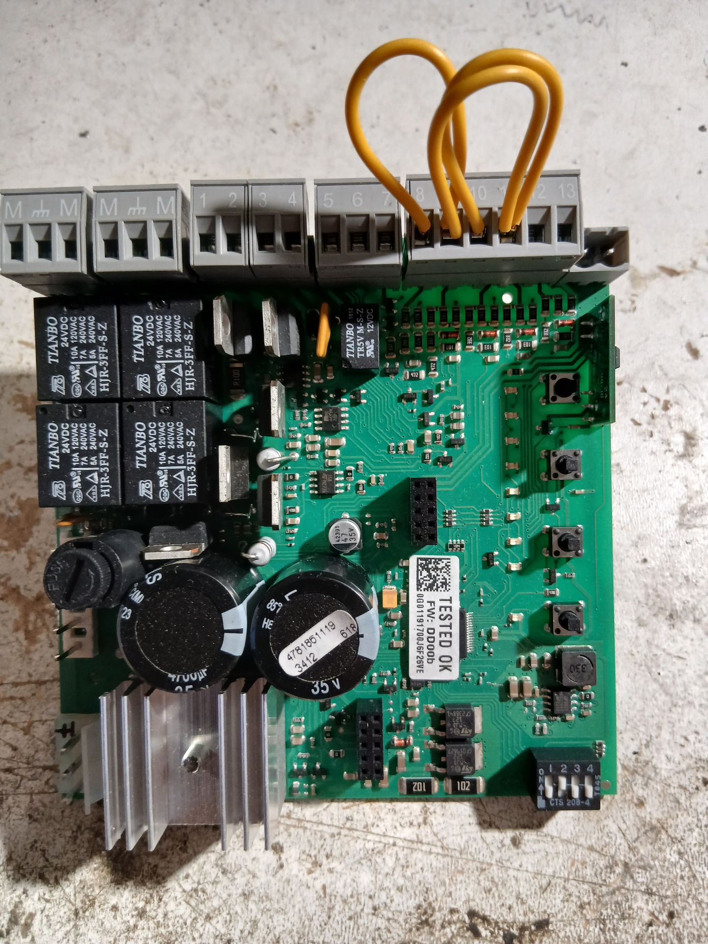

Nice MCA2R10 hiba
Adott a fent említett 24v-os vezérlés, ami azt a hibát produkálja, hogy időnként megbolondul. Egy ideig működik rendben, majd gondol egyet és van hogy az egyik szárny indul el, van hogy csak a másik,vagy ha kinyíltak a szárnyak, akkor az egyik becsuk, a másik nem,stb. Össze-vissza megy. Ilyenkor memória törlés,majd újra tanítás és megint működik egy darabig. A kondik a megadott értéken belül vannak,legalábbis a műszer szerint, a panelon semmi nem látszik. Találkozott már valaki ilyen hibával?
(#) SzilCsong válasza Remci hozzászólására (») Ápr 22, 2025 /
Ez a vezérlés sokkal érzékenyebb a kapu terheléseire, mint az elődje, bármiféle, nem megfelelő motor geometriát kevésbé tolerál, érdemes rátenni egy villogó lámpát és megmondja mi a baja. valószínűleg hirtelen nagy terhelés.
Ill. meg kéne nézni a jobb alsó sarokba lévő kapcsolósort, hogy a motor tipusnak megfelelően áll-e.
Érdemes még az áram érzékenységet levenni, valamint azokat a tiambo szemét reléket is érdemes kicserélni omronra, vagy finderre.
A relé méretére figyelj, mert ez a kisebbik fajta, a nagyobbik nem megy be.

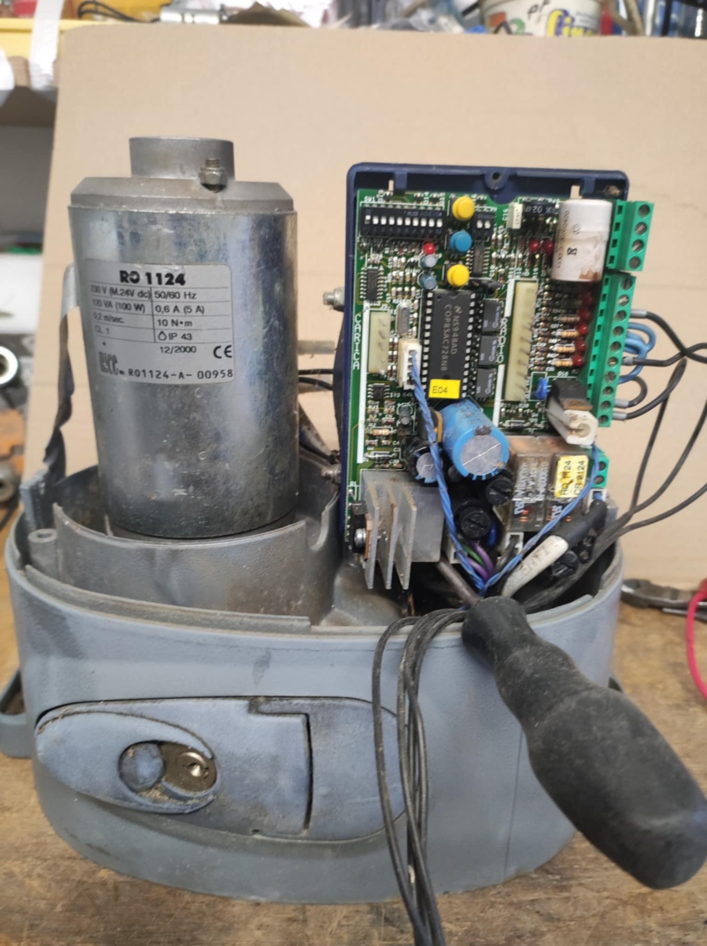

Ismeretlen kapunyitó beazonosítása
Segítséget szeretnék kérni a képen lázható kb 20-22 éves tolókapu mechanika beazonosításához. Azért került hozzám, mert már egyre gyakrabban előfordul vele, hogy nem hajlandó kinyitni, vagy becsukni az utcakaput.
Gondolom, az idő nem tett jót a benne lévő elektrolit kondiknak, így azokat cserélem, meg látok benne egy akkut is, azt is. Van benne néhány relé, azokat átnézem, meg a forrasztásokat is. Van valakinek ötlete még egyéb átnézendő alkatrészre?
(#) Bakman válasza JZoli hozzászólására (») Máj 1, 2025 /
Ha jól látom, foglalatban van az IC. Kétszer-háromszor félig kiszed, visszanyom.
(#) JZoli válasza Bakman hozzászólására (») Máj 1, 2025 /
Jól látod! Köszönöm! Ez egy jó ötlet!
(#) uniman válasza JZoli hozzászólására (») Máj 1, 2025 /
Nem ismeretlen! Rá van írva: RO 1124, meg a Nice felirat is ott van ! Iktasd ki a fotocellákat és úgy próbáld.

(#) JZoli válasza uniman hozzászólására (») Máj 1, 2025 /
OOOh tényleg! Köszönöm! A motoron lévő feliratra nem is gondoltam!

(#) JZoli válasza Remci hozzászólására (») Máj 2, 2025 /
Végállás kapcsolót nem is látok bekötve, kb 4-5 db átkötés van a panelon. A kondi is jó ötlet, megnézem, bár azt sem látok benne, de nem is kerestem. Köszönöm az ötleteket!

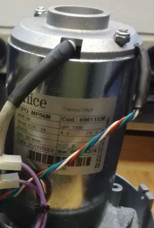

(#) uniman válasza Remci hozzászólására (») Máj 2, 2025 /
DC 24 V-os a motor! A képen olvasható is...
Enkóderes a motor (kék vezetékek).

(#) JZoli válasza uniman hozzászólására (») Máj 2, 2025 /
Én is erre gondoltam, mert elég nagy mérető Graetz van benne.

(#) JZoli válasza Remci hozzászólására (») Máj 21, 2025 /
Semmi sincs a fogaslécen. Ha elindítom a motort kb 40 másodpercig megy és lassítás után megáll, újraindításnál a másik irányba indul el és ugyanígy 40 másodperc múlva lassítás után megáll.
(#) SzilCsong válasza JZoli hozzászólására (») Jún 9, 2025 /
Ott nincs különösebb baj.
Ha megy 40 másodpercig, akkor nem lehet encoder hiba se.
Nézd meg a hajtóművet, zsírozd meg esetleg egy kis hajtóműolaj.
Kioldva a kaput ellenőrizd le, hogy nem-e szorul.
Ha minden oké, akkor be kell tanítani a menetidőt, töltsd le a leírását.
Eddig még nem láttam 24V-os verzióját ennek a motornak
A hozzászólás módosítva: Jún 9, 2025
(#) JZoli válasza SzilCsong hozzászólására (») Jún 9, 2025 /
A kapu kézzel nagyon könnyen ment, háromszor-négyszer elhúztam oda-vissza. Megvolt a kenés is. Száznál többször próbáltam itt a műhelyben az asztalon, egyszer sem volt vele gond. Visszavitték, a helyére téve már másnap gond lett vele, az az el sem indul, se a távirányítóra, sem a meglévő vezetékes nyomógombra. Kb 30 Km-re van tőlem, így nem én néztem. Szerintem az áramellátásával lehet valami gond. A tulajok elmentek 2 hétre külföldre, ha megjönnek akkor lesz folytatás.
