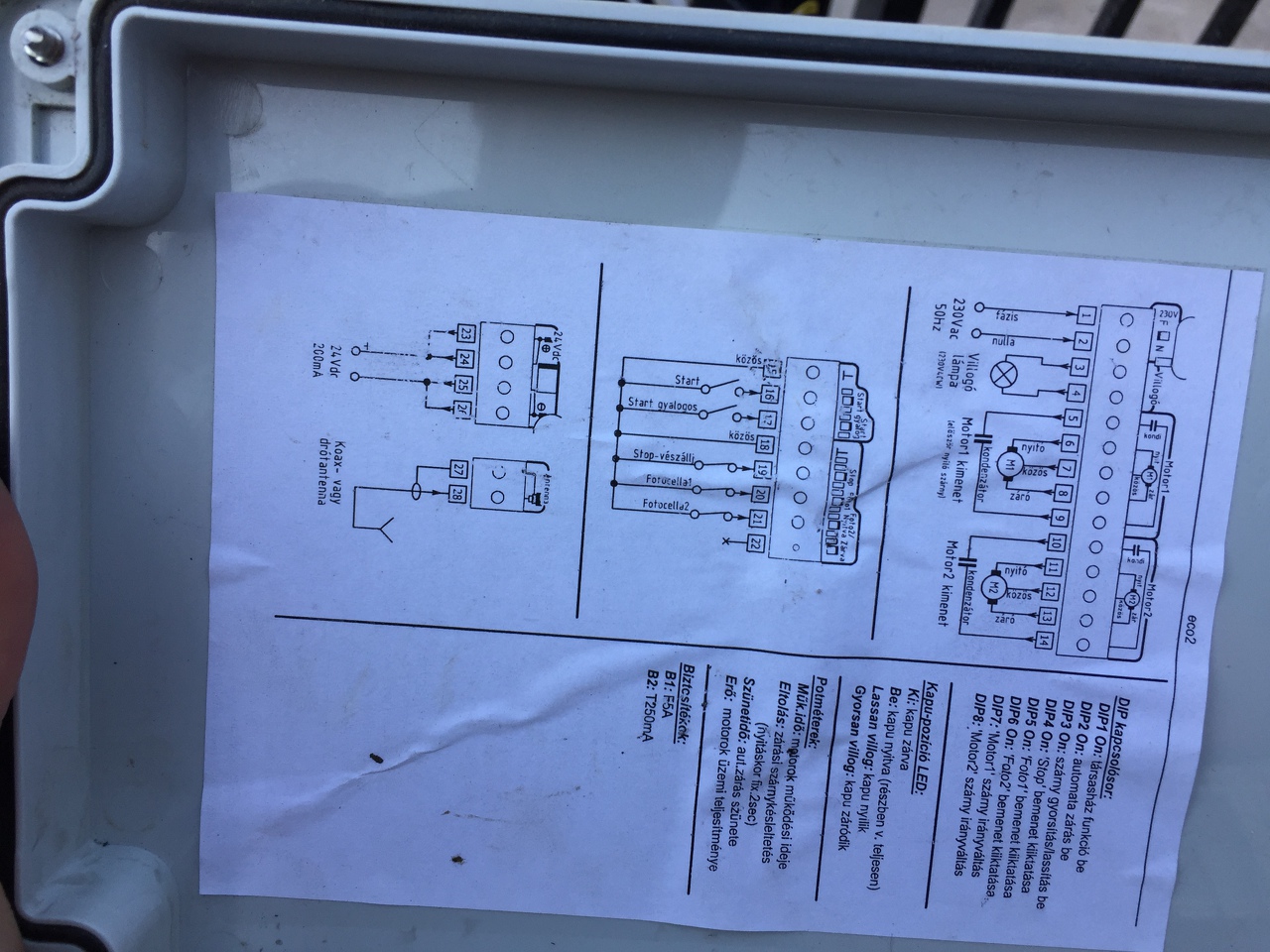

(#) increduluszoltan válasza uniman hozzászólására (») Aug 26, 2017 /
Köszönöm,hogy kijavítottál!
de alapvetően a kérdés megválaszolásával többre mentem volna...
most egy Beninca bob 21m kapunyitó van fent Bővebben: Link,
Eco 2 elektronikával
ehhez szeretném illeszteni a Proteco Laeder http://www.tutifemszerkezet.hu/termekkategoriak/ketszarnyu-kapunyit...-szett
kaput.
arra voltam kíváncsi,hogy ezek mind 230 Volttal működnek -e vagy trafóval csökkenteni kell 24 V-ra a feszültséget..
(#) Remci válasza increduluszoltan hozzászólására (») Aug 26, 2017 / 1
A termék ismertetőbe világosan le van írva,hogy mindkét motor 230v-os. Tehát az Eco 2 vezérlés viszi.
(#) uniman válasza increduluszoltan hozzászólására (») Aug 26, 2017 /
Ha 230V-os mindkét motor -akkor ahogy ezt már meg is válaszolták- nincs gond.
Mellesleg, pont most szereltem fel 2 db ilyen "Leader 3" motorokat.
Egy rendesen "lebutított" Twist 230 vezérlővel... Az Eco is -ahogy az a nevéből sejthető- szintén egy hasonló különféle komfortfunkcióktól mentes "lebutított" vezérlő.
Ezeknek a BOB motoroknak van egy előnyük, hogy be van építve mechanikus végállás...a Leaderból ez hiányzik. Az a BOB motorok is megérdemeltek volna egy jobb vezérlőt (csak példának emlitem a HEADY-t )...most nem sorolom fel, hogy milyen funkciók hiányoznak az ECO2-ből egy "rendes" Beninca vezérlőhöz képest...
Persze működni fog ezzel is, csak a "zördög" a részletekben rejtőzik...
(Érdekelne mi történt a régi BOB motorokkal? P.Ü-ben megírhatnád..köszi)

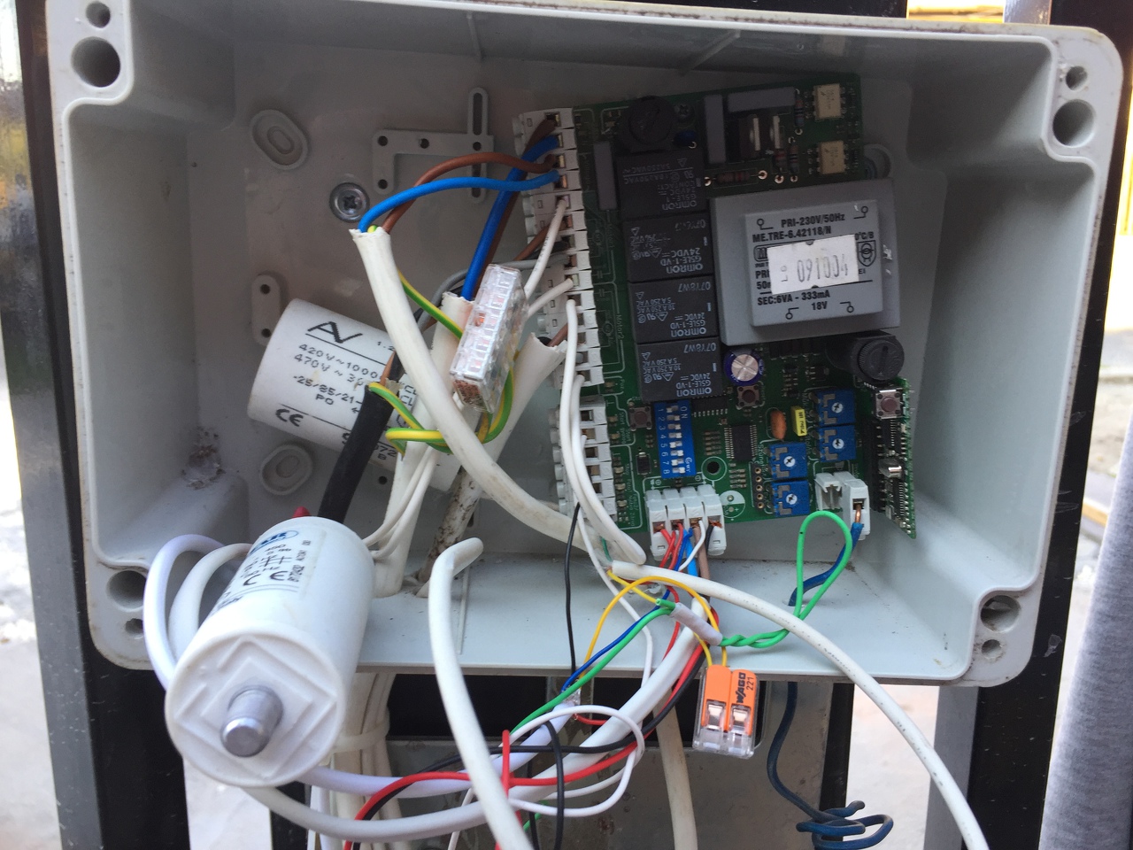

(#) increduluszoltan válasza uniman hozzászólására (») Aug 30, 2017 /
ez az Eco2,ami nekünk van..amiknek pedig a telepítője kicsit más..
(#) increduluszoltan válasza uniman hozzászólására (») Aug 31, 2017 /
itt az ominózusos csatik..

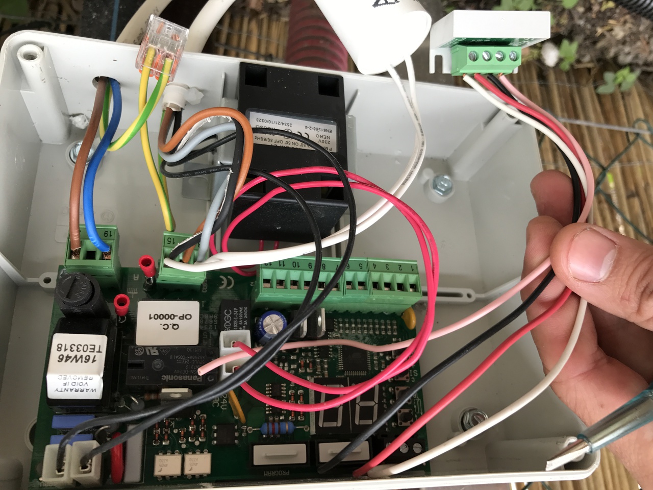

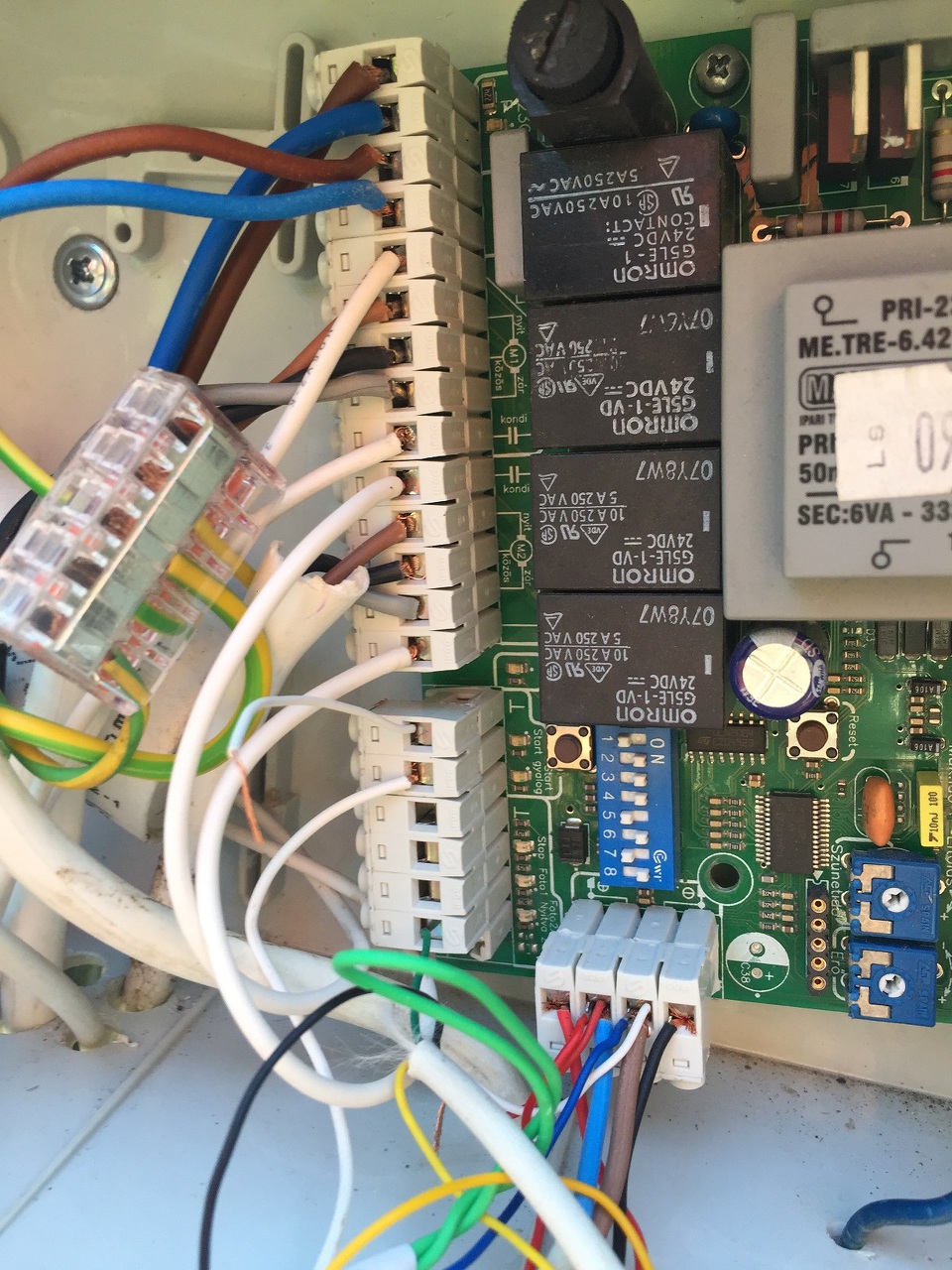

(#) increduluszoltan válasza increduluszoltan hozzászólására (») Szept 1, 2017 /
Végre nagy sokára minden működik!
köszönöm a segítőkészséget..
sikerült összehozni a mechanikus részt,majd az elektronikát...
ismeri valaki ezt a fajta elektronikát?
T011Aod sh43
(#) increduluszoltan válasza mraulajos hozzászólására (») Szept 1, 2017 /
nálunk egy drót darab van az antennának a csatijába dugva,és alul kihúztuk a dobozból,ragyogóan működik..ugyan ugy hol vette a jelet,hol nem...

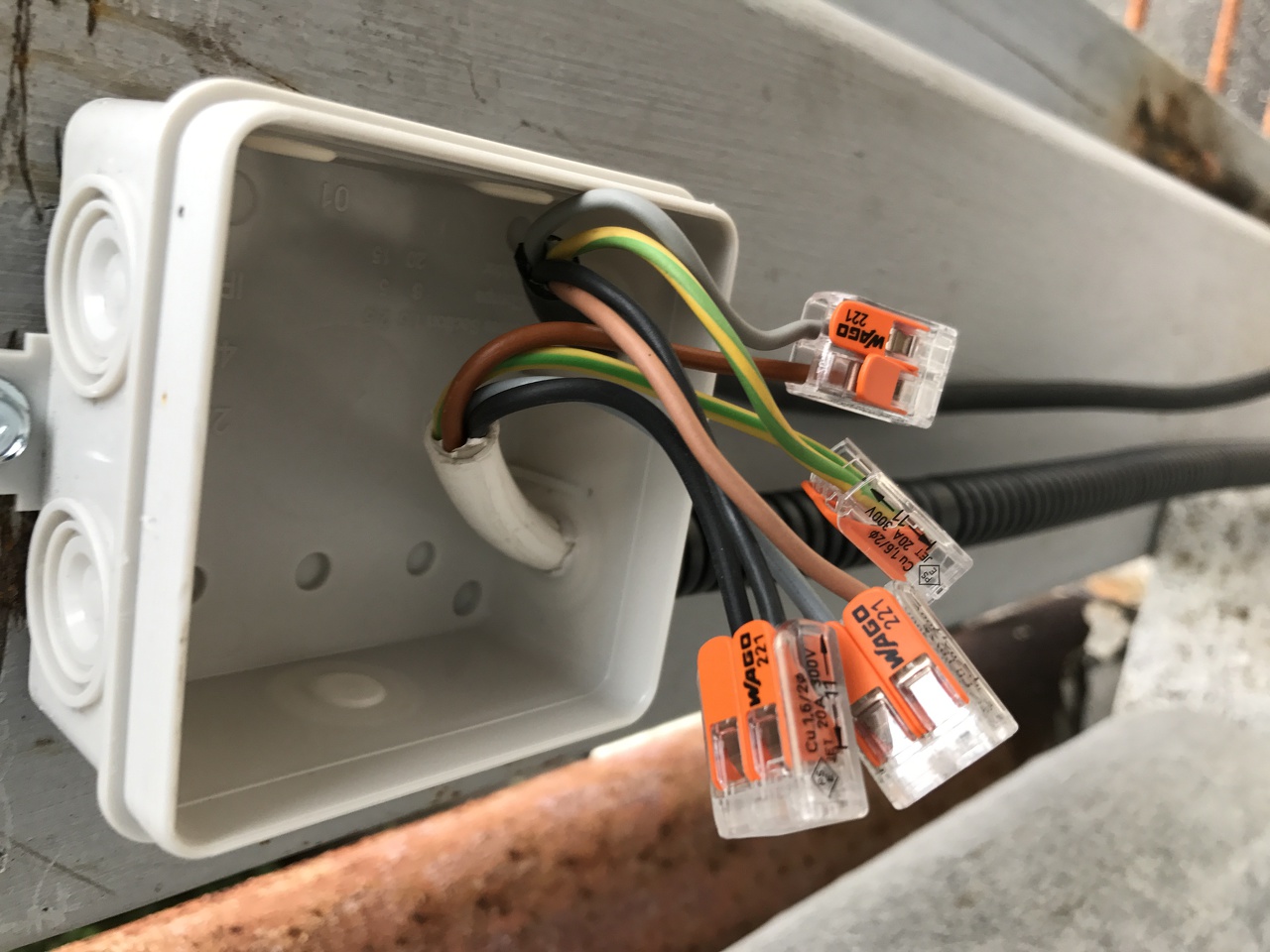

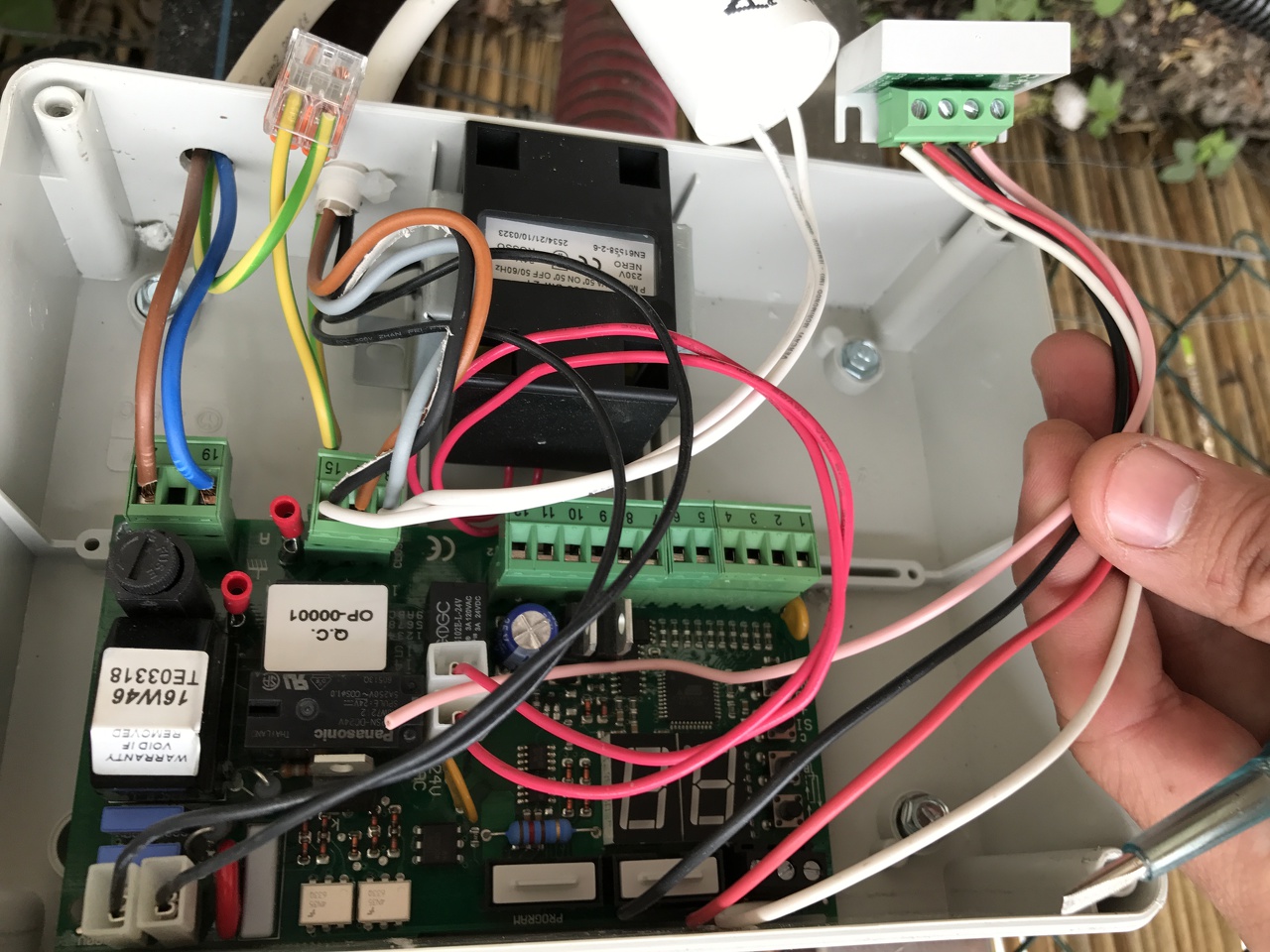

Sziasztok! Összeépítésre került nálam egy egyszárnyú kapu nyitásához egy Proteco titan 600-as kapunyitó motor és egy t011 sod kapuvezérlő. Ismerősöm kötötte be és én is végig ellenőriztem az összes vezetéket. A gondom az, hogy csak egy irányban működik, tehát mindig csak az egyik vezérlőszálon működteti és leállítás után, ha újra elindítanám, akkor megint ugyanabba az irányba mozdítja a kaput. Nincs végállás kapcsoló, nincs fotocella (ezeket a funkciókat le is tiltottam), csak szimplán ütköztetném és a nyitási időkkel állítanám be. Találkozott már valaki ilyen hibával? Mi lehet az oka?
(#) uniman válasza gooof hozzászólására (») Szept 3, 2017 /
Hello! Bekötni kevés, a vezérlőt be is kéne programozni...ez megtörtént?
Persze a bekötés sem mutatod meg...honnan tudhatnánk, hogy az jól lett összedrótozva ?
„funkciókat le is tiltottam)”
Hogyan...menüben, vagy darab vezetékekkel átkötötted?
A hozzászólás módosítva: Szept 3, 2017
(#) gooof válasza uniman hozzászólására (») Szept 3, 2017 /
Szia! Természetesen programoztam a vezérlőt. Csak menüben tiltottam le. Az nem elegendő?
Előre is köszi
Motornál:
(#) gooof hozzászólása Szept 3, 2017 /
Kötődoboz
A közöst valamiért a barnával kötötte be a srác, de nem lényeg, mert mindkét oldalon figyelt erre (motornál is és panelnél is)
OK, az, hogy szürke helyett barna lett a motor közös vezetéke, az nem lényeges...
Lényegesebb lett volna, ha programozás minden egyes pontjába beírt paraméter.
Úgy tűnik az E2-E6 paraméterek mindegyikét "NO"-ra állítottad...
Én ennek a vezérlőnek csak a régebbi változatait (Q36-Q60) ismerem személyesen. Ott még kellettek az átkötések.
De lényeges lehetne, hogy próbaképpen a motor munkaidejét beállíthatnád 10 másodpercre.
Ilyen rövid idő alatt tuti nem nyit ki vagy zár be teljesen a kapuszárny, így biztosan meg kell állnia.
Talán túl hosszú időt adtál be neki ?
Közben kipróbáltam a tanító funkciót, amelynek a lényege, hogy a gombot nyomkodva mondom meg, hogy mikor induljon, mikortól legyen lassítás, meddig menjen a várakozás és mikor induljon vissza. A gond az utolsó ponttól volt, tehát nem indul vissza, hanem nyitná tovább...
A beállított értékek:
E1-től E6-ig: NO
F0: 00 F1: 07 F2: 0.0 F3: 1.0 F4-F7: NO F8:SI
L0: NO L1: 00 L4: NO
A1: 20 A2: 2.0 A3: 0.8 A5: 05 A6: 08 A7: NO A8: NO
(#) gooof válasza zsoltee0001 hozzászólására (») Szept 3, 2017 /
Nem találtam ilyet ezen a vezérlőkártyán. Biztos vagy benne, hogy ennél is van ilyen?
Hello! A "Válasz" fülre kattintva is tudsz válaszolni ? ...vagy nem ismered ?
Néhány érték érthetetlen, hogy miért pont arra állítottad?
"F8" miért "SI" ?
"F5" mért nem "SI" ...ha "lépésről lépésre" tanítani akarod ?
"E1" lehetne akár "SI" is, akkor egy darab dróttal is vezérelhetnéd...
"t1" ha "SI" akkor lenne fotocella teszt , de "1t" fotocellateszt hibajelzést mutatna, ha gond lenne ezzel.
Próbáld ki alapbeállításokkal és megfelelő átkötésekkel...
A motor vezetékei ki lettek mérve? ...ugye egyértelmű, hogy melyik a középkivezetése ?

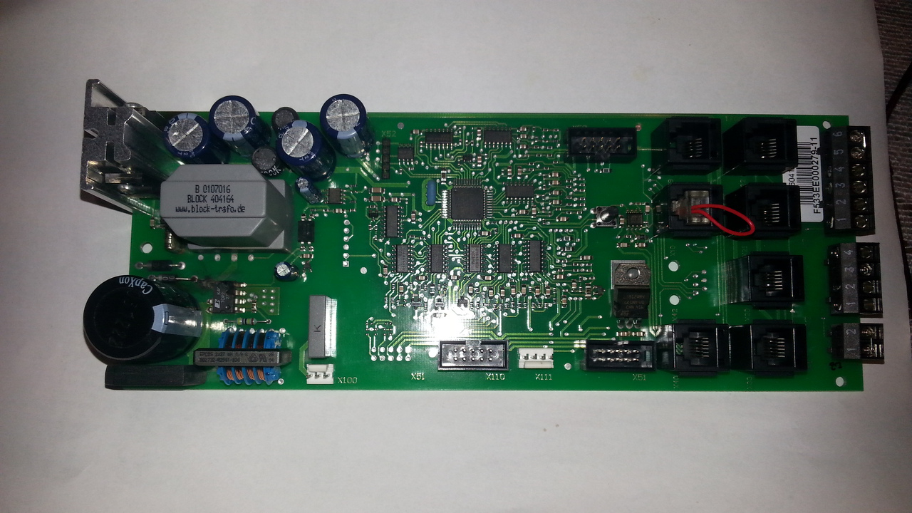

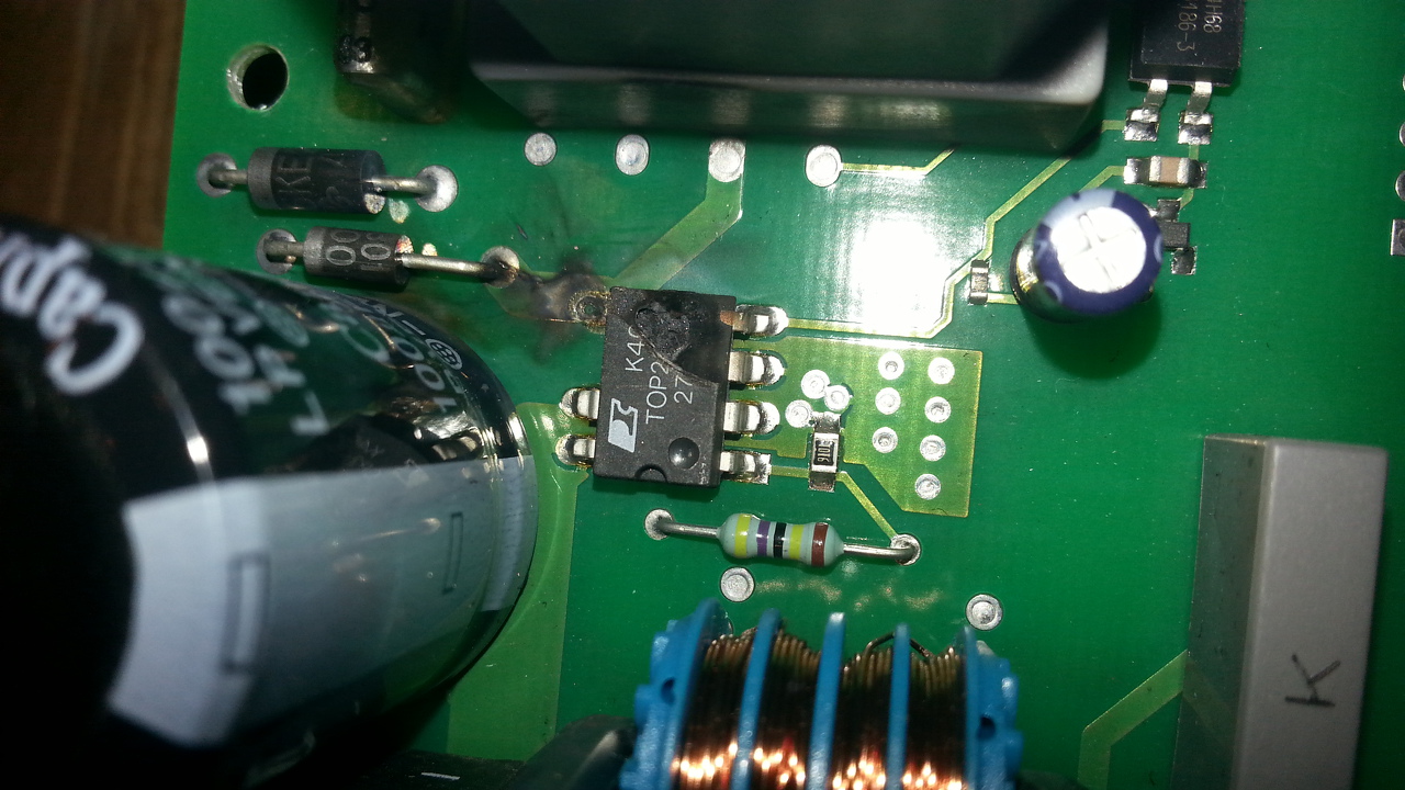

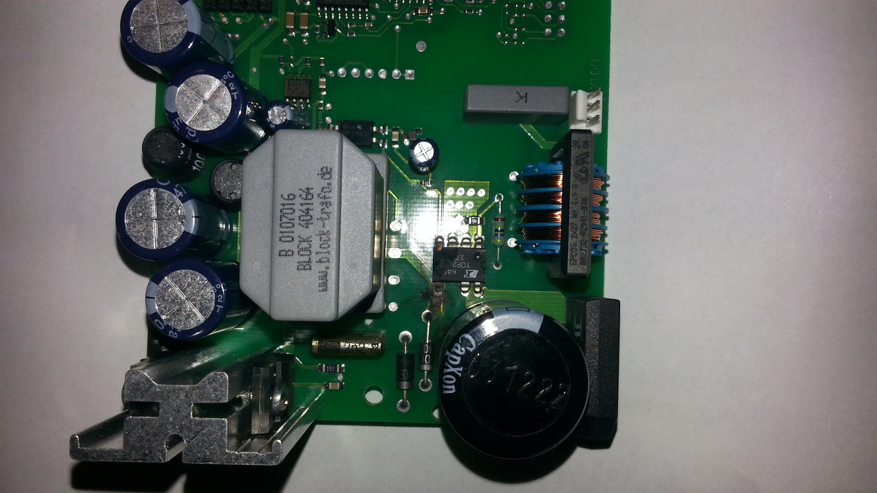

(#) JZoli hozzászólása Szept 17, 2017 /
Sziasztok. A napokban hozzám került javításra egy elektromos kapunyitó vezérlőpanel. Felteszem a képét , hátha valaki felismeri. Ugyanis, mint látható eldurrant a tápegység részén egy TOP IC. Sajnos csak a betűk láthatók és egy kettes, így nem tudom milyen teljesítményű lehetett. A kapuról semmilyen információm sincs, így rákeresni sem tudok, és kb 50 Km-re van tőlünk, ráadásul a tulaj még magyarul sem tud, így nehéz az információ szerzés is. Nagyon örülnék ha valaki tudna segíteni az IC beazonosításában, vagy esetleg lenne valamilyen ötlete.
(#) lelkes amatőr válasza JZoli hozzászólására (») Szept 17, 2017 /
Mint skype-on írtam, nagy valószínüséggel TOP221 lesz.
(#) uniman válasza JZoli hozzászólására (») Szept 17, 2017 /
Hello! A "tulaj nem tud magyarul"...de lefogadom, hogy németül beszél !
Ismerős ez csatlakozó rendszer és annak jelölése. Azért nem ártana tudni, hogy milyen fajta kapu (toló, nyíló kertkapu, vagy szekcionált garázskapu) milyen motorral van ellátva (DC24V...AC230V)...
A hozzászólás módosítva: Szept 17, 2017
(#) uniman válasza lelkes amatőr hozzászólására (») Szept 17, 2017 /
Biztos vagy benne, hogy TOP221 létezik 7 kivezetéses DIP tokban ?
(#) lelkes amatőr válasza uniman hozzászólására (») Szept 17, 2017 /
Most, hogy mondod, elgondolkoztam. Az tényleg 8 lábú. A képet erősen kinagyítva a második szám mintha 2 lenne. Akkor nem sok variáció marad.
(#) zsoltee0001 válasza JZoli hozzászólására (») Szept 17, 2017 /
Hormann a445 a tipusa. Az ic top234gn.
Hormann topicba nezz szet. A kepeket listazd ki es megtalalod ponz ezt a hibat mar felraktam megoldasnak.
