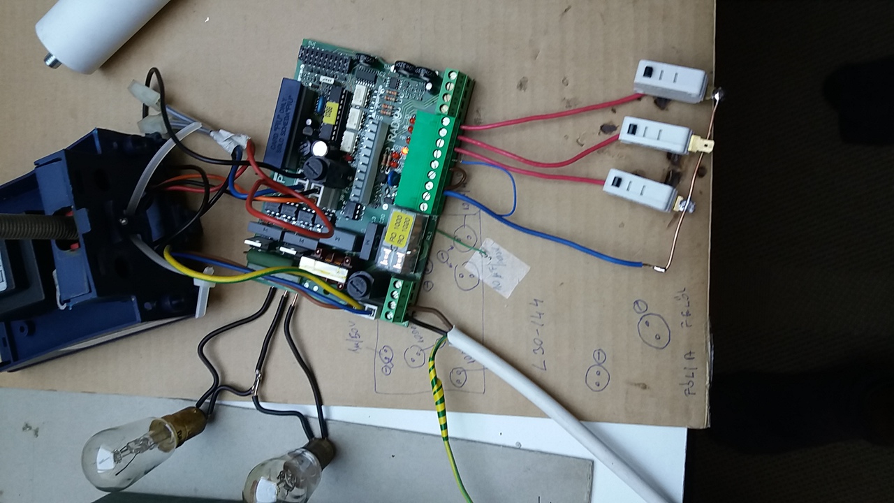

Köszi a gyors választ. Igen a proci érzékeli, hogy a photo (10) bemenetet lekötöttem a COM (7)-re.
A csatolt képen modelleztem a működést, ez alapján érzékeli a CLOSE (13), OPEN (12) és a STEP BY STEP (11) vezérlő jeleket, de a terhelésen (2*230V/15W izzó) nem jelzi, hogy a triakok bekapcsolnának. Sajnos az OMRON sem húz be. Az is lehet, hogy valami tiltás még benne van, illetve hiányzik a modellből. Holnap kora reggel, amikor elviselhető a hőség kipróbálom élesben, kikötve a fénysorompót.

Fölösleges élesbe próbálgatni amíg az asztalon nem jó, a kérdésedbe az volt, hogy csak zárni nem hajlandó, ez esetbe csak az infra ill. a záróirányú végállás kapcsolóval lehet a gond, ill. ezek áramköreibe.
A végálláskapcsolókat is fölfogja a processzor pár gyors villogással? Kösd le onnan a 220-at és csak 24VAC-t adj neki és ne is lépj tovább amíg nem kapcsol a relé! Üdv

Mindkét végállás kapcsolót lemértem, működnek. A motor felé elmenő 2 db vezetéket lezártam 270 Ohmmal és csak a trafót táplálom 230 V-al. Így modellezve az FCC és FCA LED-ek visszajelzik a végállás kapcsolók működését és az 1 sec villogás is detektálja a jelfeldolgozást. Keresem de sehol nem találom, hogy mi hajtja meg a relét. Többrétegű a NYÁK és nem tudom követni a fólia útját. Ezért kellene nagyon egy elvi és beültetési rajz.
Bakker, elvi rajzot nem fogsz találni (bár az interneten minden van, csak az nem ami kéne)
Egy műszerrel le tudod követni,, hogy megérkezik e a jel és hogy kiadja e a beavatkozást. Innen egyértelmű,ha megérkezik és nem adja ki ,vékonyan olajozd be és bal kézzel nagy ívben dobd el a fenébe. Ha megérkezik és kiadja, van lehetőséged. (Mi a som ez ? Fcc meg Fca ? egyszerűbb lenne ha építenél magadnak egy tökéleteset (vagy nem ezért van ez a honlap ?)) A hozzászólás módosítva: Aug 12, 2017

Idézet: „A probléma, hogy a kapu csak nyitni hajlandó, zárni nem.” Akkor miért a relé áramkörébe keresed a hibát? az nyitáskor és csukáskor is ugyanazt csinálja, elméletileg akár ki is iktatható lenne, mert csak biztonsági funkciója van ha netán zárlatos lenne valamelyik triak ill. a villogó lámpát kapcsolja. Egyébként egy smd npn tranyó kapcsolja a -24V-ot a ha jól emlékszem processzor legalsó lábáról kapja a jelet, ha annyira érdekel. Ha a végállásokra jól reagál, stop, infra megszakításra is és mégse akar becsukni, úgy hogy a relét se kapcsolja, akkor az érdekes hiba, van 1-2 tippem, de az csak tipp. Először zárjuk ki ezeket a hibákat 100%-ra Üdv

A vezérlő panelt tüzetesen átvizsgáltam, a triakok környezetét - a csere miatt- alkohollal lemostam, majd egy teljes tesztet végeztem. Megjegyzem, a végálláskapcsolókat külön külön is lemértem ill. a megállapítottam, hogy a proci látja a két mikroswitchet. Csocsák csodája, a a vezérlő panel a teszt környezetben tökéletesen működik, a relé behúz, átkapcsol, a triakok kapcsolják a műterheléseket (2*15W/230V) és a STEP üzemmód, az OPEN és CLOSE üzemmód is működik. Az OPTO bemenetet érzékeli, a STOP üzemmód is OK! Tehát mindkét üzemmód működik és modellezve az OPTO bemenetet megszakítva, azonnal OPEN üzemmódba kapcsol.
(Végig gondolva a modellezési és tesztelési folyamatot, amit 09/11-én végeztem elképzelhető, hogy a végálláskapcsolókról a motor felé menő vezetékek 270 Ohmmal történő lezárása után csak az FCC és FCA ledekre koncentráltam és nem végeztem teljes tesztet.) Sajnos az éles környezetben csak a hét második felében tudom tesztelni. Nagyon bízom a sikerben. Mindenképpen beszámolok az eredményről.

Tegnap visszaszereltem a helyére és élesben kipróbáltam. Szándékosan nem kötöttem be az infra felől jövő - 10-es csatlakozóra menő - vezetéket, de a 10-es bemenetet a 7-es Common-al összekötöttem. Így tökéletesn működik. Ha bekötöm az infra felől jövőt, akkor nem zár be. Tehát az opto adó-vevőben kell keresnem a hibát, de addig így opto nélkül is használható. Valószínű az adóval lehet a gond, mert nem látom a telefon kameráján, hogy jelet sugározna.
Nice tipusú az opto, amint lesz egy kis időm kiszerelem és asztalon végigmérem. Ahogy néztem 5-10 eft között komplett infra adót-vevőt lehet kapni, nem beszélve a kínai web oldalokon, pedig még kedvezőbb az áruk. Még egy gondolat: "Asztalon kipróbálva szintén nem csuk be, de relé se kapcsol becsukáskor, aztán hirtelen jó minden?" Szerintem az az igaz amit fentebb írtam: "(Végig gondolva a modellezési és tesztelési folyamatot, amit 08/11-én végeztem elképzelhető, hogy a végállás kapcsolókról a motor felé menő vezetékek 270 Ohmmal történő lezárása után csak az FCC és FCA ledekre koncentráltam és nem végeztem teljes tesztet.) Köszönöm a segítséget, sokat tanultam ennek a vezérlőnek a megismerésével, modellezésével és mérésével.
Idézet: „Ahogy néztem 5-10 eft között komplett infra adót-vevőt lehet kapn” 150 forintért meg infraledet , vagy ha van rossz tv távirányítód, Cseréld ki, szériahibás.Üdv
