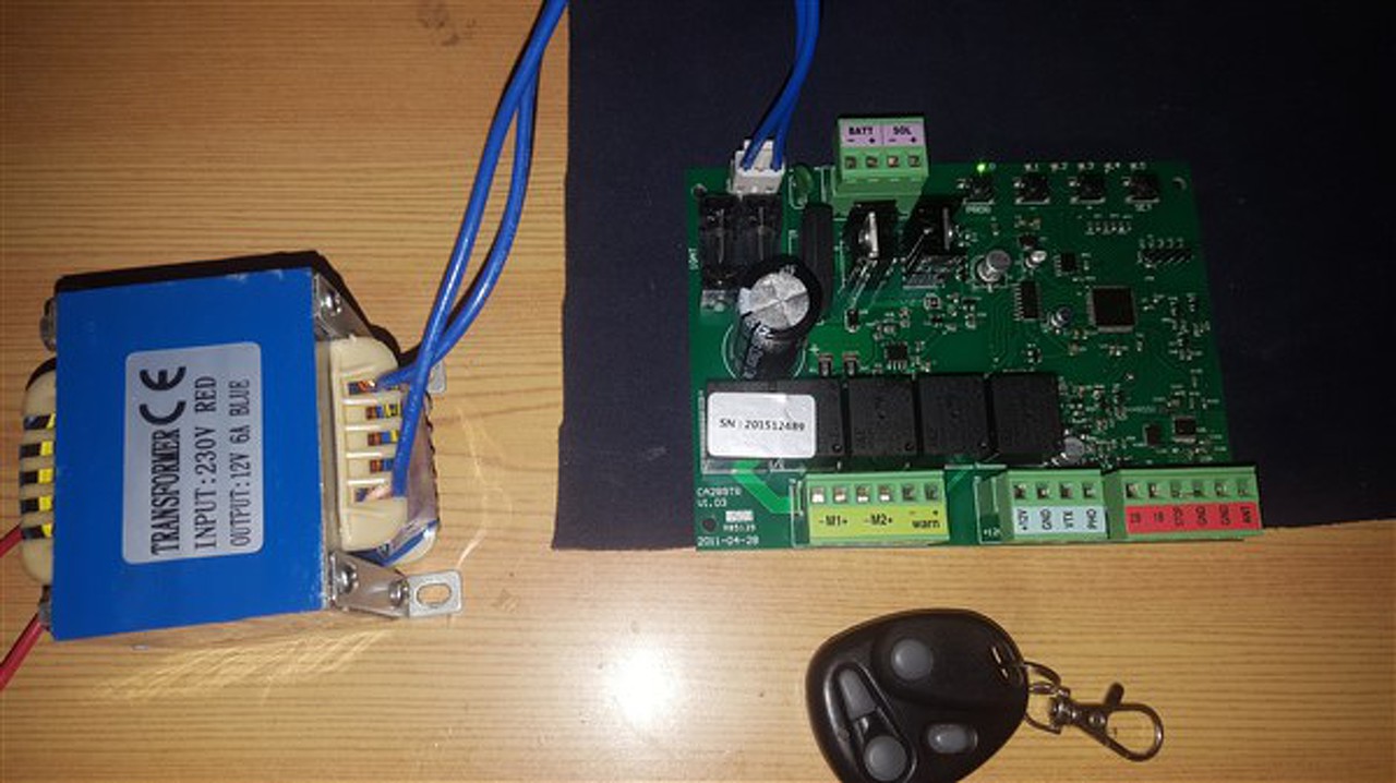

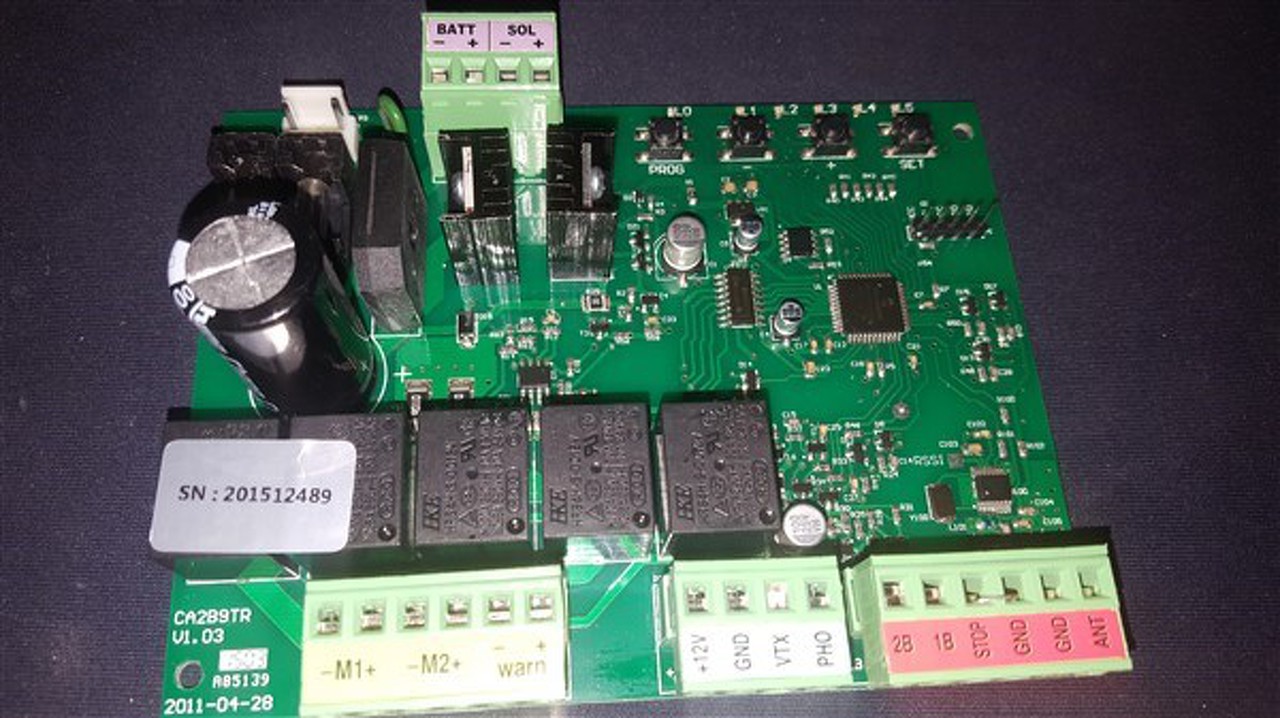

(#) zsoc-a hozzászólása Szept 20, 2017 /
Segítséget kérnék ,van egy hibás kapunyitóm nem veszi a távirányító jelét,2db táv van hozzá,egyiket sem,programozni sem lehet.Tudna valaki segíteni,vagy esetleg meg javítani?

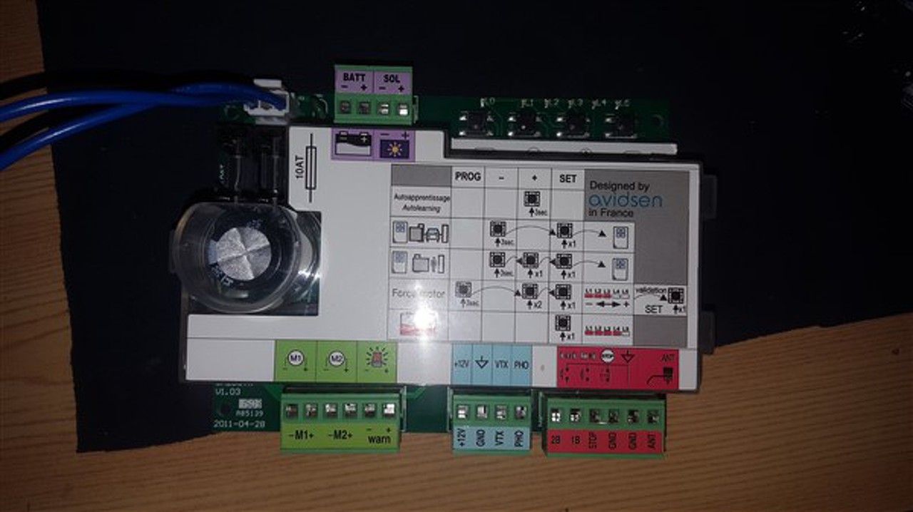

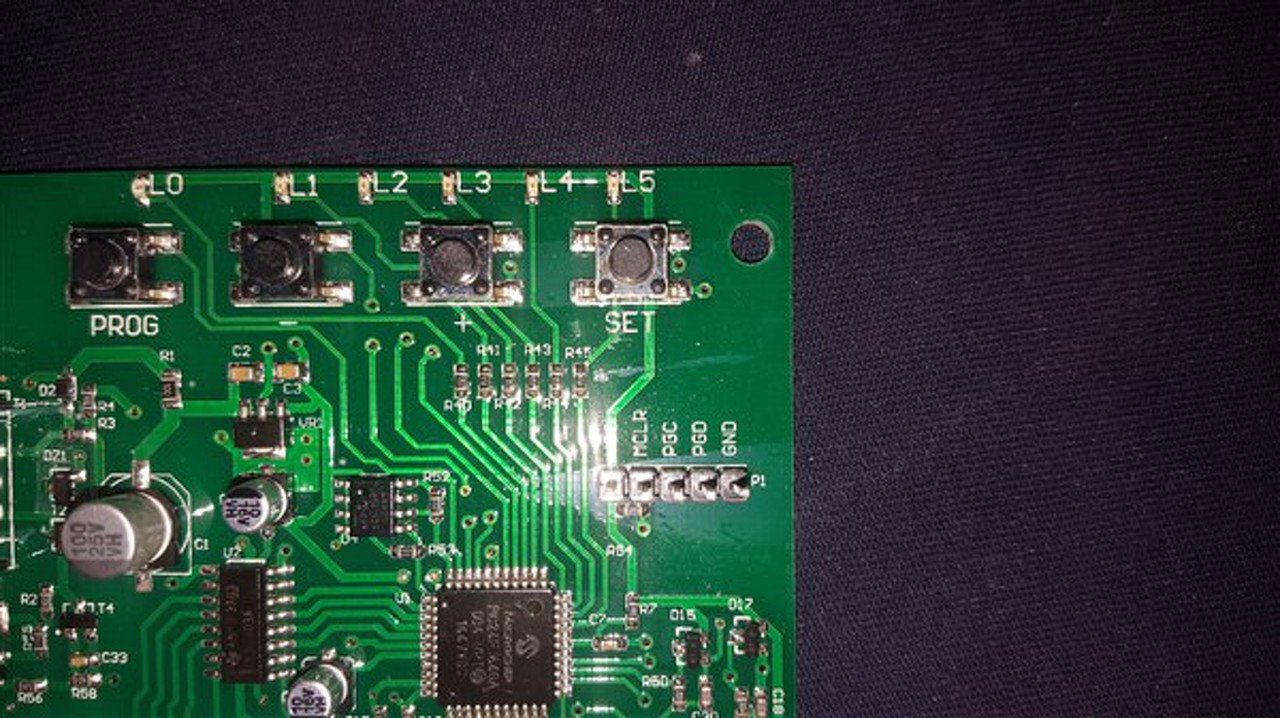

(#) uniman válasza zsoc-a hozzászólására (») Szept 21, 2017 /
Hello! Tudod egyáltalán, hogy hogyan kell programozni? A szürke feliratozott műa. takarólemeze megvan? Az 5 tüske feliratai nem olvashatók, talán oda kéne dugni a RF vevőpanelt...vagy nem? Ismert előtted a francia gyártója?

(#) zsoc-a válasza uniman hozzászólására (») Szept 21, 2017 /
Szia.
Igen tudom programozni,használtam is mostanáig,de most este becsuktam,reggel már nem működött. Tegnap pl. kb.24 órát nem volt áram alá helyezve ,és be kapcsoltam működött kettő nyitást,azóta semmi, de feszültség alatt kellene néhány lednek világítani,be kapcsolás után világít is néhány percet aztán utána már nem,egészen addig amíg meg nem nyomon valamelyik gombot,de akkor már csak egy led világit
(#) zsoltee0001 válasza zsoc-a hozzászólására (») Szept 22, 2017 /
Habár szerintem oda van valamije-
Ha 1B vagy 2B rol indítod összezárva a gnd-vel akkor indul?
Uniman: oda a PIC programozásának az icsp csati megy, tök jófejek, hogy még feliratozzák is, egy pickit és olyan programot írhatunk a kapunyitónknak amilyet akarunk.

(#) zsoltee0001 válasza zsoc-a hozzászólására (») Szept 24, 2017 /
Amit válaszként írtam neked, kipróbáltad?
(#) zsoc-a válasza zsoltee0001 hozzászólására (») Szept 25, 2017 /
Igen. Ugyan azt csinalja. A kapu szárnyak be állítását meg csinálja,minden működik rajt,csal a távra nem reagál,kettővel is próbáltam
(#) zsoltee0001 válasza zsoc-a hozzászólására (») Szept 25, 2017 /
„A kapu szárnyak be állítását meg csinálja”
Ezt egy kicsit bővebben légyszíves.
tehát van egy tanulóprogram, azt végigcsinélja, de nem reagál a távirányítóra ill. a külső nyomógombra? Jól értem?
(#) zsoc-a válasza zsoltee0001 hozzászólására (») Szept 26, 2017 /
Vamna a progra a - + és a set gombok azokra reagál, melyik kapu szárny mettől meddig nyiljon azt is . El lehet a gombok segiségével indítami a távok programozását ,de nem fejezi be,mert a távon is meg kéne nyomni hozzá egy gombot de ez már nem megy mivel hiába nyomom a gombokat a távon semmi nem történik.

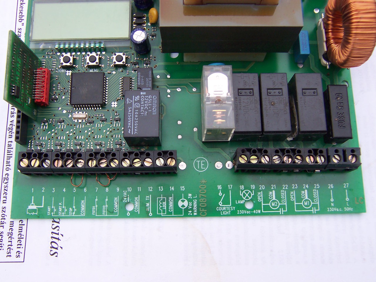

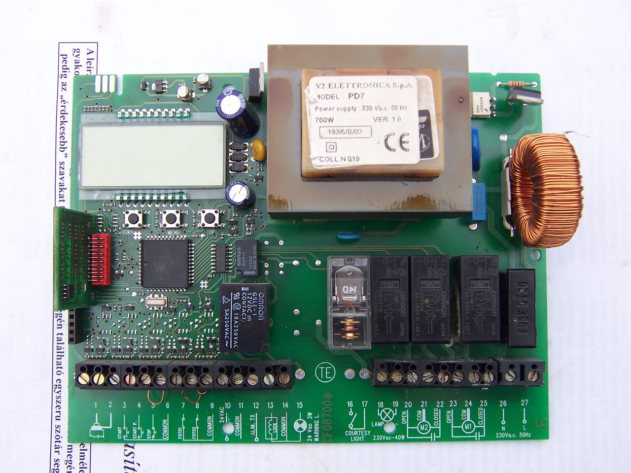

(#) mraulajos hozzászólása Okt 22, 2017 /
Szenvedek egy PD7-es kapu vezérléssel. A tulaj összekavart benne mindent. Addig eljutottam, hogy a gombokról nyit/zár, de a memenetekről (start-start p) nem akar szót fogadni. Kérek valakit segíteni. Köszönöm!
(#) lelkes amatőr válasza mraulajos hozzászólására (») Okt 23, 2017 /
Próbáltál teljes resetet csinálni és az alap beállításokat használni?
