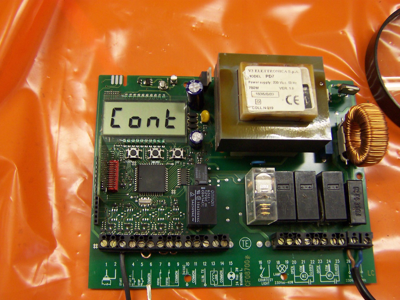

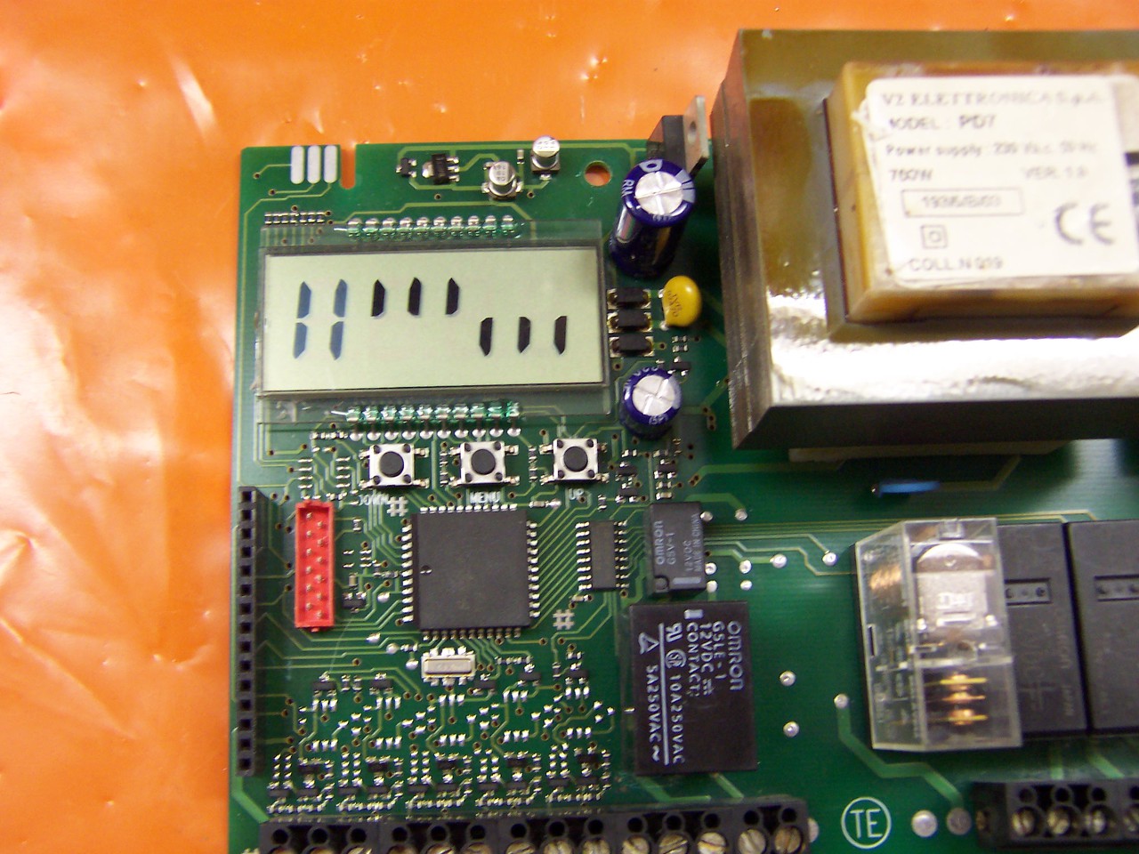

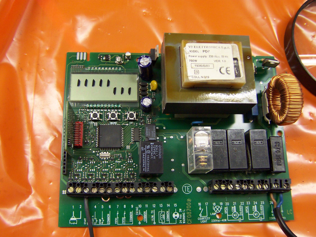

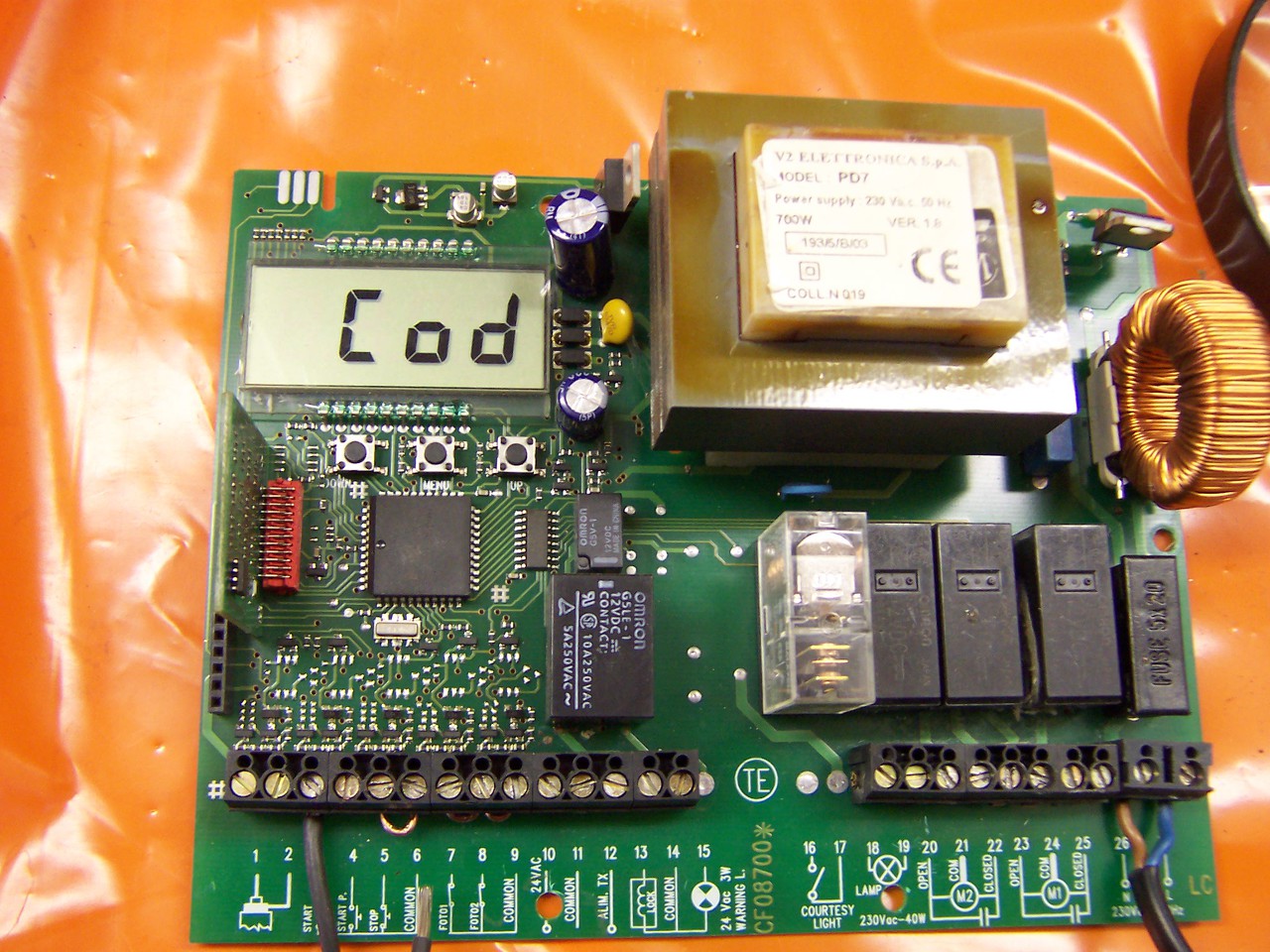

(#) mraulajos válasza lelkes amatőr hozzászólására (») Okt 23, 2017 /
Az első képen, a gyári beállításoknak megfelelően vannak jelek. (megcsináltam a gyári beállítást) Ebben az esetben se a nyomógombokról se a bemenetekről nem működik semmi.
Ha átállítom St start, és az St.P gyalogost a képeken sorban látható módon, tehát Cont ról Cod ra, akkor a kijelző az utolsó képen látható jelzést mutatja. Ebben az estben a nyomógombokról tökéletesen működik minden, de a bemenetekről semmi.
Saját vevője, mint ahogy az látszik is a képeken, nincs. Egy külső vevővel van megoldva a működtetés, ami a nyomomógombos bemenetekre van kötve. A vevő az működik az adókkal, de ennek most egyáltalán nincs jelentősége. A bemeneteket (nyomógombokat) hiába zárom,egyáltalán nem reagál.

(#) lelkes amatőr válasza mraulajos hozzászólására (») Okt 23, 2017 /
Mérd meg, hogy az adott bemeneten van-e feszültség, ill. gnd-re zárva tudsz-e mérni változást a hozzátartozó tranzisztor körül, valamint eljut-e a jel a proc. felé. Ha nem találsz változást akkor megvan a hiba, ha találsz akkor a proc. bemenete gyanús.
Vissza méregettem a proci felé, minden hol változik a mérési eredmény a gdn-re záráskor. Valószínű hogy tényleg az adta meg magát.

Alap helyzetben ezt kellen mutatni a kijelzőnek, de ezt mutatja. Kettő kondi van az egész panelen, de zen ne múljon, megpróbálom.
(#) uniman válasza mraulajos hozzászólására (») Okt 23, 2017 /
Ez az első két jelzés azt mutatja, hogy zárva van a két sorkapocs ("Start" és a "Start P.")...de talán inkább zárlatosak(vagy szakadt) lehetnek az azokhoz a pontokhoz kapcsolódó SMD tranzisztorok, de lehet, hogy csak a tápfeszültségükkel van gond.

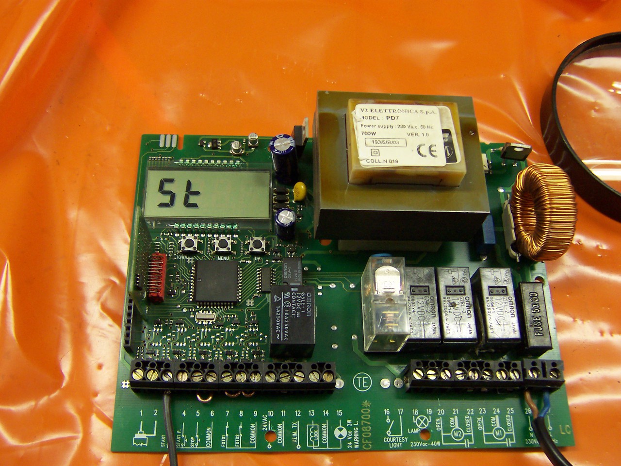

(#) mraulajos válasza uniman hozzászólására (») Okt 24, 2017 /
A "Start" és a "Start P." a 6-os GND pontra mérve, 10V körüli feszültséget mérek.
Ebben az estben is feltételezed ezt.?
„de lehet, hogy csak a tápfeszültségükkel van gond”
(#) uniman válasza mraulajos hozzászólására (») Okt 24, 2017 /
Nyitott "Stop" bemeneten is ennyit mérsz?
Ha jól látom a fotódról 1 bemenethez akár 3 SMD tranyó is tartozhat...meg látni ott rengeteg furatgalván-átkötést, talán ott is lehet gond...
Lszedtem a "STOP" átkötést. Érdekesség képpen, most mind a három ponton 18-19V ot mérek, és a kijelző újabb szimbólumot mutat.
