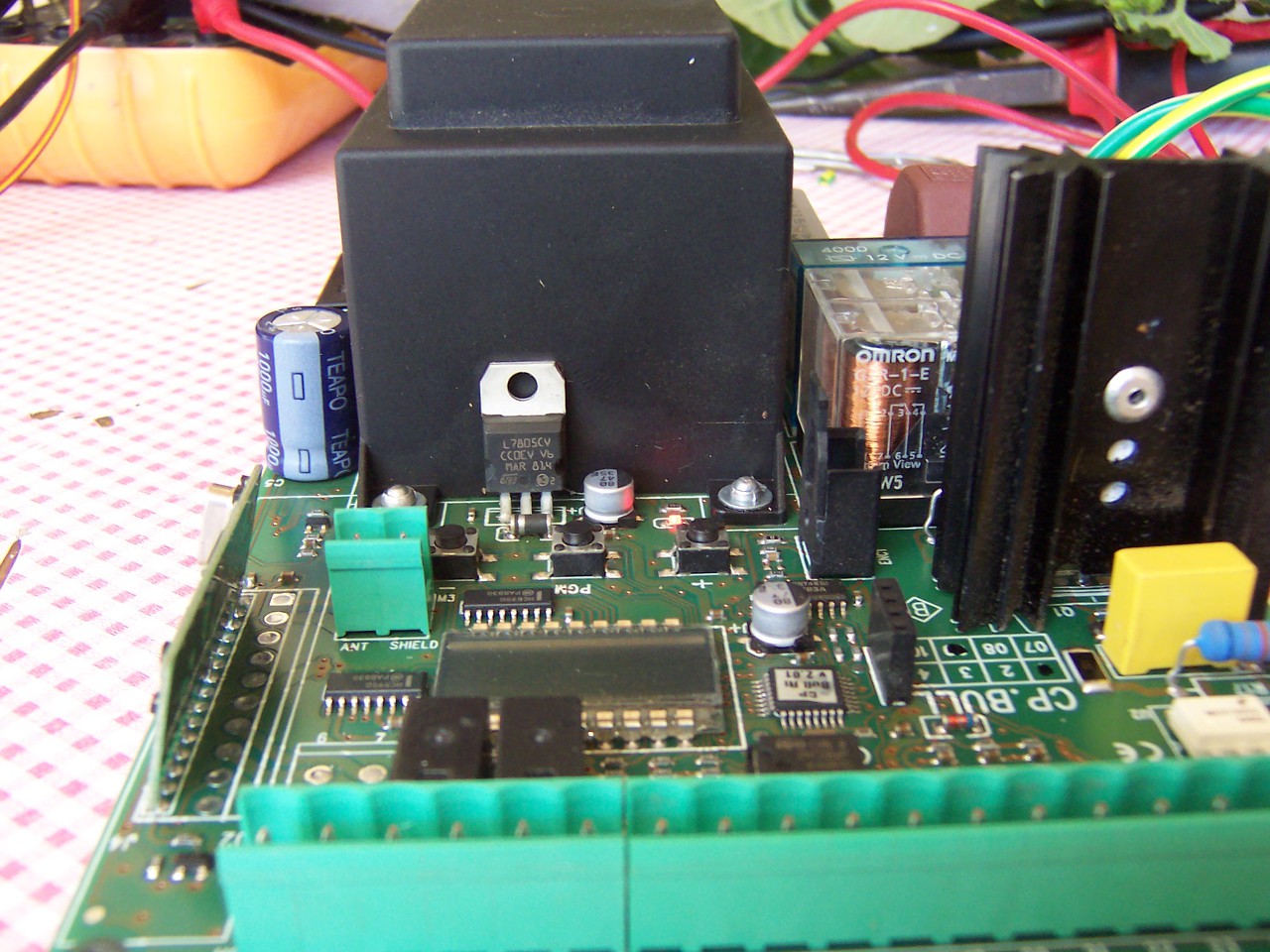

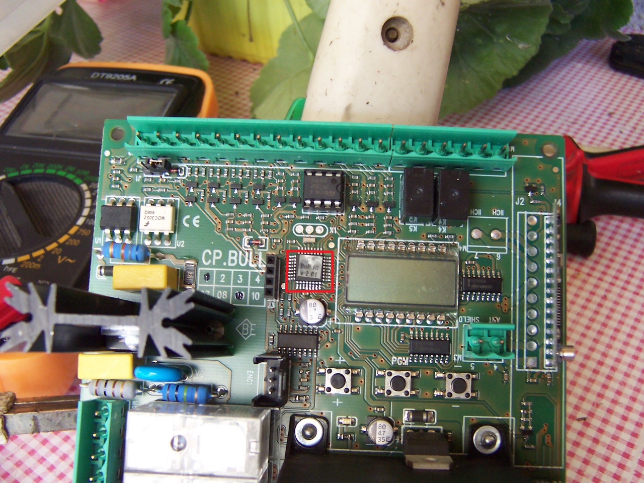

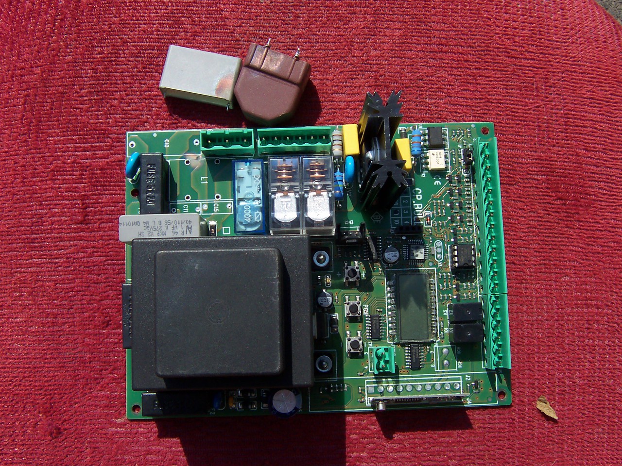

(#) mraulajos hozzászólása Aug 17, 2018 /
A képeken látható vezérlést villámcsapás érte. Jól látszik a panelen, és a mellé rakott kiszerelt alkatrészeken a nyoma. Ez a túlfeszültség, szerintetek vitt magával mindent? Kismegszakítót leverte, üveg biztit kinyomta. Ezeket visszaállítva, se kép se hang.
(#) Gafly válasza mraulajos hozzászólására (») Aug 18, 2018 /
Az "üveg bizti" alatt azt érted, ami a "FUSE" feliratú fekete takaró alatt van?
Kis szerencsével csak a táprészt, mert egyébként eléggé nehézkes lehet a javítás.
Szerintem ameddig nem helyettesíted a kiszedett alkatrészeket, addig sok életjelet nem fog mutatni. (Ahogy nézem van ott még más is kiforrasztva.)
Azt a két kék varisztort is megnézném, hátha feladat teljesítés közben hősi halott lett...
Szekunder oldalon a diódák, stabilizátor, stb..
Akkor leszel bajba, ha már van tápfeszültség, de életjel még nincs...
A hozzászólás módosítva: Aug 18, 2018
(#) mraulajos válasza Gafly hozzászólására (») Aug 18, 2018 /
Köszi! Csak azért kérdeztem, hogy érdemes e vele kisérletezgetni.?
(#) pipi válasza mraulajos hozzászólására (») Aug 18, 2018 /
Addig biztos érdemes amíg a tápfesz a mikrovezérlőn meg nem jelenik...
Ha ilyenkor sincs életjel, akkor agyhalott lesz szegényke.

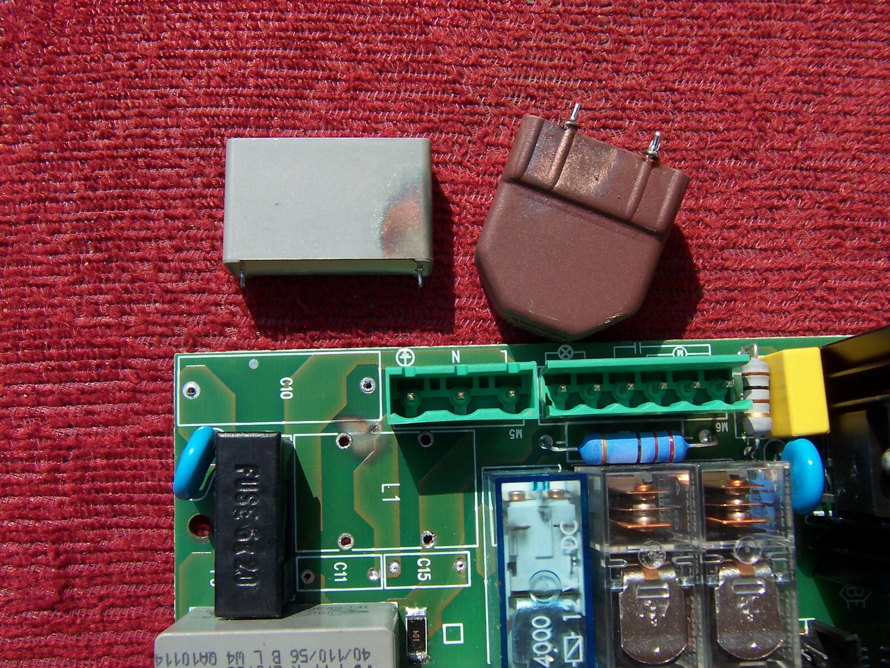

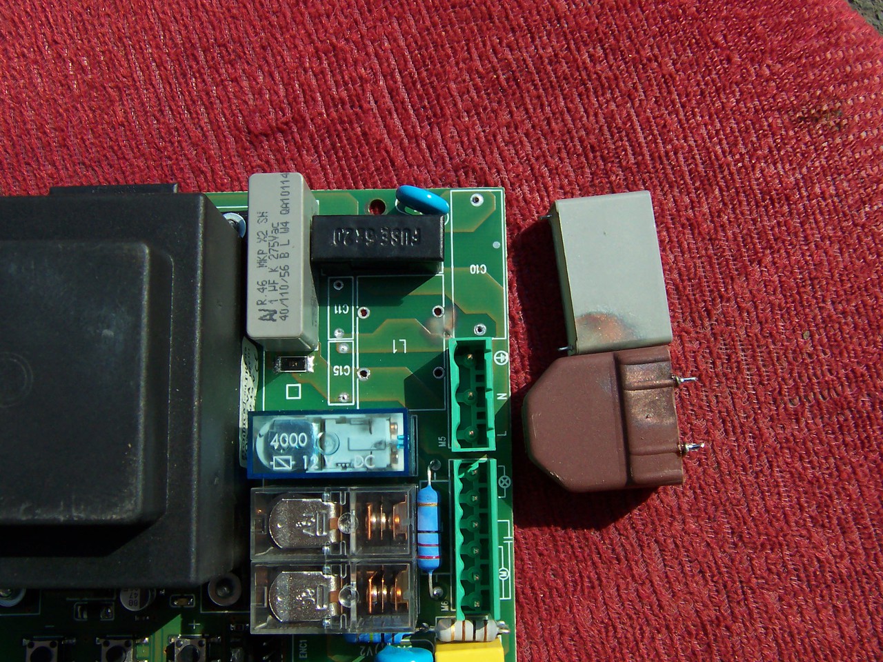

(#) Gafly válasza mraulajos hozzászólására (») Aug 19, 2018 /
Mellesleg szerintem anélkül a barna tekercs nélkül biztosan nem csinál semmit, viszont nem várnám, hogy pont az megy tönkre...
(#) mraulajos válasza Gafly hozzászólására (») Aug 19, 2018 /
„Mellesleg szerintem anélkül a barna tekercs nélkül biztosan nem csinál semmit, viszont nem várnám, hogy pont az megy tönkre...”
Persze, - azért ennyit én is látok. Ezeket az alkatrészeket azért vettem ki, hogy meggyőződjek róla, a panel mennyire égett meg. A szűrő tekercsnek semmi baja, de szerintem a kondi(k) az cserés. Igen, hiányzik még róla két kisebb sorba kötött kondi, amelyből az egyik szét durrant, de e nélkül működnie kellene.
Amit kivettem szürke kondit, 1u 275V, kivettem a másikat is. Az egyik 970nF, a másik 900nF. Ez a némi kapacitás csökkenés számít? Raktam fel még egy képet. A kis piros led világít. A 7805 re rá megy 12V, de csak 2,5V jön ki belőle.
(#) mraulajos hozzászólása Aug 19, 2018 /
Ezt a kondit néztem ki az ebay-n. Annyival külömbözik az enyémtől, hogy az utolsó sorban az utolsó jelölés az enyémen W4 a linkelten pedig A6. Ez számít valamit?
(#) Tomi111 válasza mraulajos hozzászólására (») Aug 19, 2018 /
Gyanús, hogy ott valami zárlat van, vagy majdnem. Valami beterhel a 7805-nek. Nem hinném, hogy az rossz, de vedd ki és hajlítsd fel a kimeneti lábát. Ha így megvan az 5V, akkor jó lesz. Az 5V helyére adj egy szabályozható tápról 5V-ot, az áramkorlátot növelve. Így meglátod mennyit vesz fel, ill az áramot növelve érezheted mi melegszik. Ott a hiba. Ha a proci akkor lehet, hogy kuka a panel.
(#) mraulajos válasza Tomi111 hozzászólására (») Aug 19, 2018 /
Köszönöm! Próba.
Sajnos, - igazad van. Fájó szívvel, de meg kell válni tőle. Mikor ráadom a tápot, a képen bejelölt alkatrész, (proc) azonnal tűz forróvá válik.
(#) zsoltee0001 válasza mraulajos hozzászólására (») Aug 28, 2018 /
Helló
Eső után: Beépített processzor esetén az élesztés, kivett stab ic és külső, labortápról adott 5 volt-al érdemes próbálni.
Így meg lehet spórolni egy csomó fölösleges munkaórát és azonnal kiderül életbe maradt-e a proci (nem szokott).
Ne dobd el, egy csomó használható alkatrész van benne.
(#) mraulajos válasza zsoltee0001 hozzászólására (») Aug 28, 2018 /
Köszi tanácsot. A proci a halott. Persze hogy nem dobom el.
