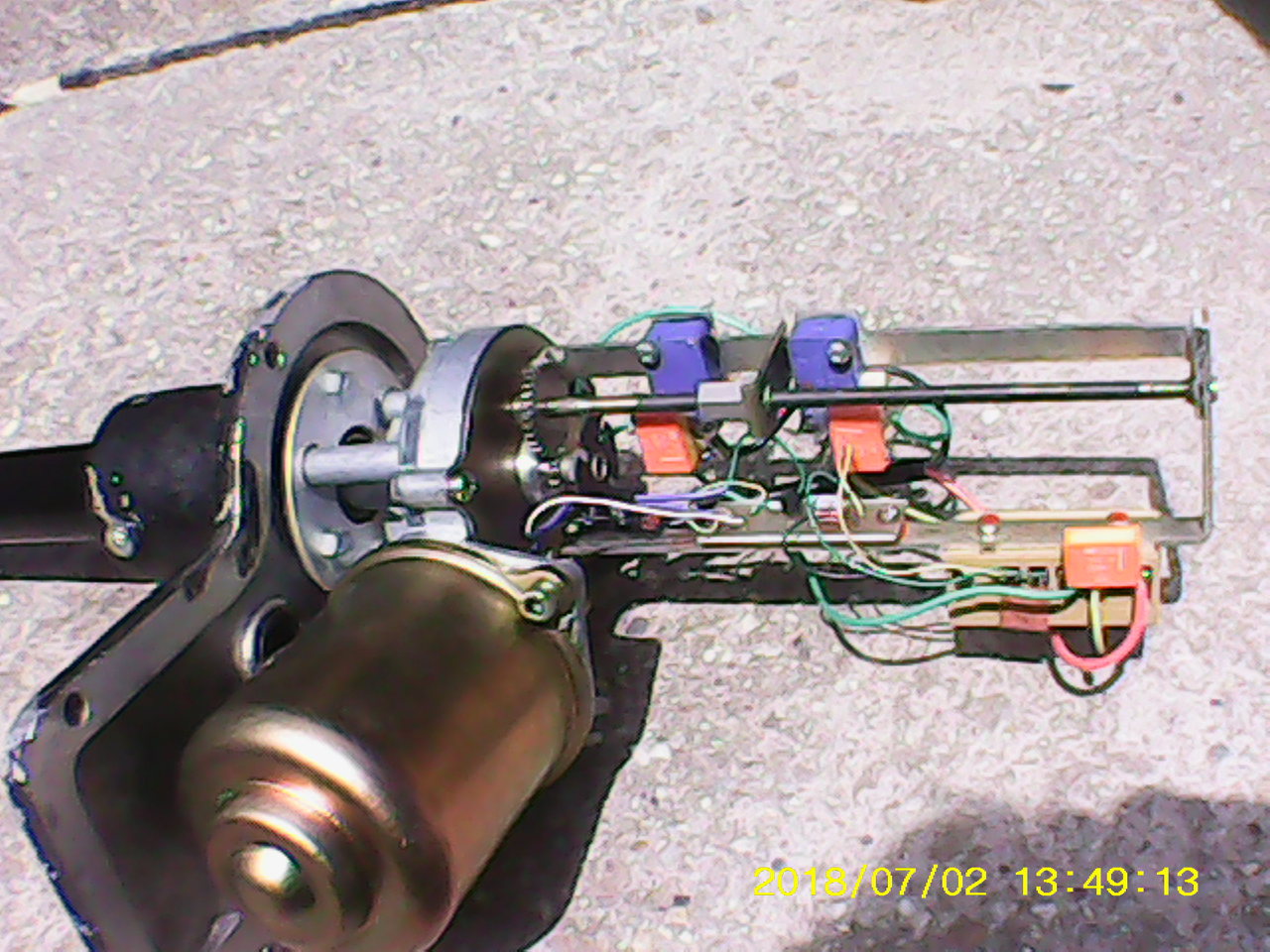

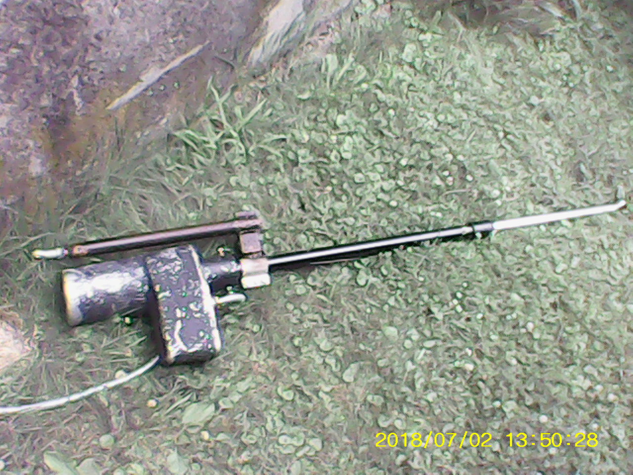

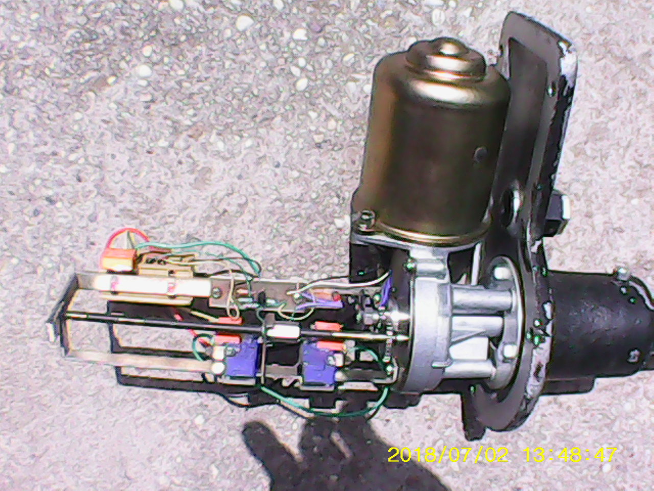

(#) Isibá hozzászólása Júl 2, 2018 /
Üdv mindenkinek!
Van egy szerkezetem (gyerekkorába állítólag antenna forgató volt) szeretném kapunyitónak
használni.Ha valaki esetleg felismerné,a bekötéssel kapcsolatosan tudna leírást,vagy akármilyen segítséget adni nagyon megköszönném.

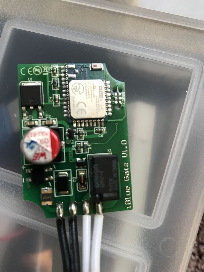

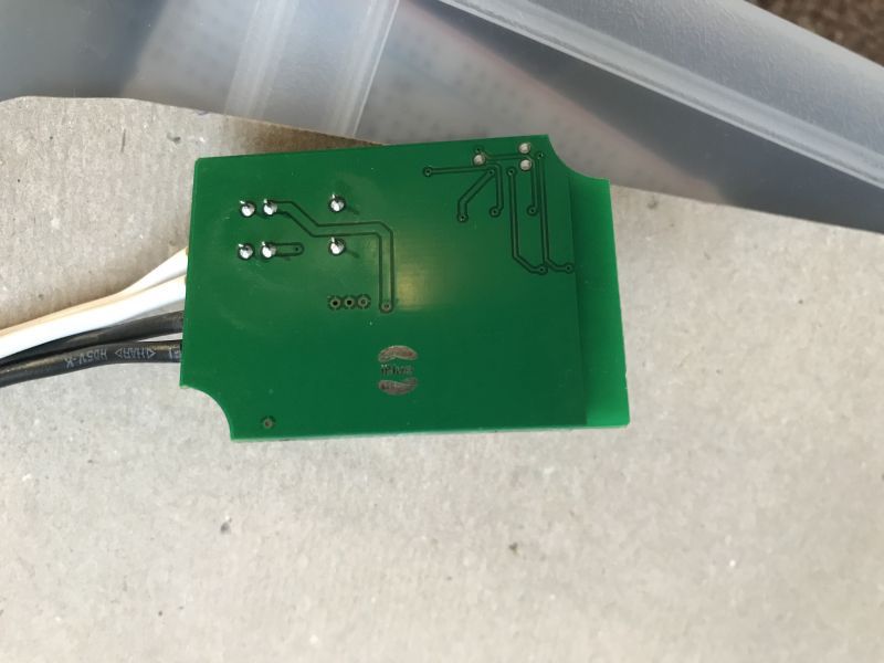

(#) almacsutka hozzászólása Júl 16, 2018 /
Segítséget kérnék! A régi távirányítós garázskapu-vezérlésem szeretném lecserélni egy bluetooth-osra. A lényeg hogy a régi vezérlés kb 1,5mp-ig húzta meg a relét, a bluetooth-os pedig kb 0,5mp-ig s ez sajna kevés a vezérlésnek, hogy elinduljon.
(Úgy sejtem, hogy az időzítés az ic-ben lesz.)
Van ötletetek, hogy lehetne a legegyszerűbben megnövelni a behúzás idejét?
(#) zsoltee0001 válasza almacsutka hozzászólására (») Júl 16, 2018 /
A BT vevő mikro reléjének a tekercsével párhuzamosan kötnék egy kondit, ki kell kísérletezni, én 470µF körülit tippelek, azzal már jócskán megnöveled a behúzási idejét.
Egy linket küldenél erről a vevőről?
(#) almacsutka válasza zsoltee0001 hozzászólására (») Júl 16, 2018 /
Ezt találtam róla: Bővebben: Link

(#) zsoltee0001 válasza almacsutka hozzászólására (») Júl 19, 2018 /
Már bocsi, de úgy értettem, hogy egy megvásárolható, vélhetően aliexpresszes linket küldesz, ahonnan te is vásároltad.
